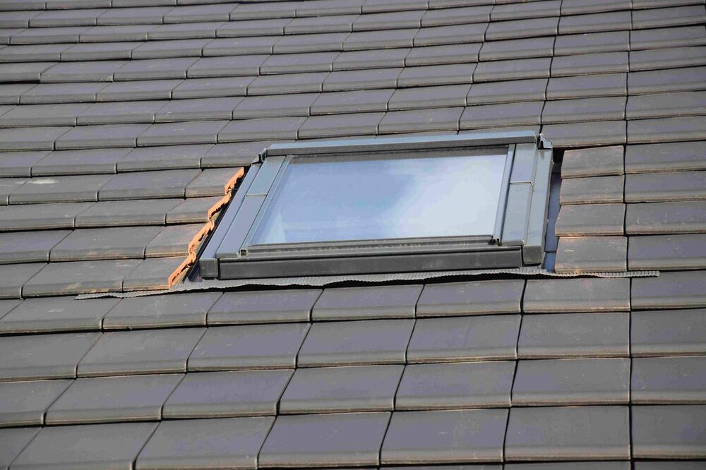

Małgoska1719517775 06.10.2021 15:10 Zgłoś naruszenie Udostępnij Napisano 6 Października 2021 Witam Czy okno na załączonym zdjęciu jest prawidłowo wstawione czy nie jest za wysoko , czy fartuch powinien tak odstawać ? Cytuj Odnośnik do komentarza https://forum.murator.pl/topic/264905-zapytanie-o-mnta%C5%BC-okna/ Udostępnij na innych stronach Więcej opcji udostępniania
Ekspert FAKRO 08.10.2021 13:28 Zgłoś naruszenie Udostępnij Napisano 8 Października 2021 Czy okno jest zamontowane na odpowiedniej wysokości ciężko stwierdzić po zdjęciu. Jak widzimy, zastosowany kołnierz uszczelniający jest kołnierzem uniwersalnym, a do tego typu pokryć mamy kołnierze dedykowane EZV-F lub EZV-FT Thermo. Przed przyklejeniem butylu z fartucha dolnego należało dokładnie oczyścić i odtłuścić dachówkę pod nim, co najprawdopodobniej nie było zrobione i butyl z kołnierza nie przykleił się do pokrycia. Poza fartuchem, montaż wyglada całkiem dobrze. Cytuj Odnośnik do komentarza https://forum.murator.pl/topic/264905-zapytanie-o-mnta%C5%BC-okna/#findComment-7952288 Udostępnij na innych stronach Więcej opcji udostępniania
