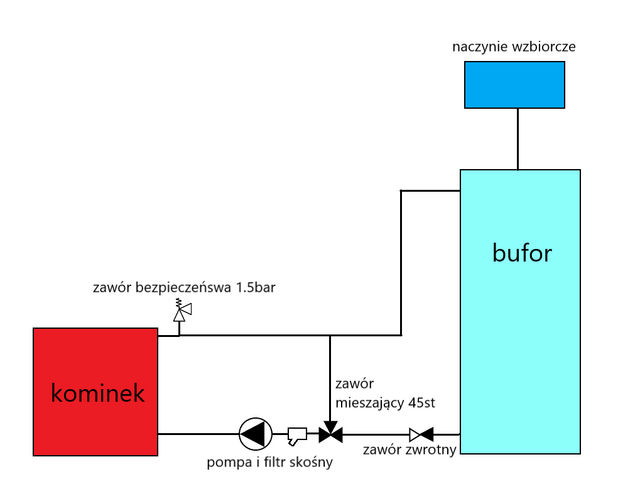

grzes124 04.12.2021 19:06 Autor Zgłoś naruszenie Udostępnij Napisano 4 Grudnia 2021 Sterownik wybrany, dziękuję za pomoc. Prośba jeszcze o sprawdzenie schematu podłączenia kominka do bufora, układ otwarty. Nad pracą pompy będzie czuwał sterownik z termostatem różnicowym. Cytuj Odnośnik do komentarza https://forum.murator.pl/topic/265567-kominek-bufor/#findComment-7967957 Udostępnij na innych stronach Więcej opcji udostępniania
fajnytoster 04.12.2021 20:17 Zgłoś naruszenie Udostępnij Napisano 4 Grudnia 2021 Naczynie wzbiorcze musi być bezpośrednio nad źródłem ciepła (czyli kominkiem) i nie może być między nimi niczego na rurze łączącej (żadnych zaworów, filtrów itp.). Zawór bezpieczeństwa 1,5 bar jest przeznaczony do układu zamkniętego. Cytuj Odnośnik do komentarza https://forum.murator.pl/topic/265567-kominek-bufor/#findComment-7967985 Udostępnij na innych stronach Więcej opcji udostępniania

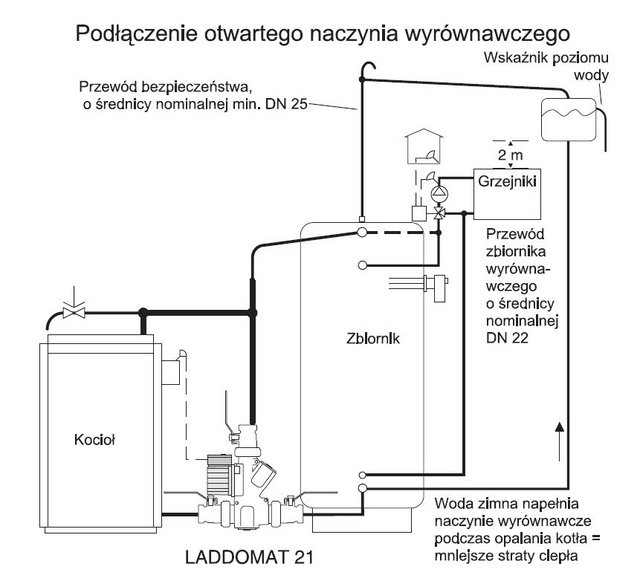

grzes124 05.12.2021 12:11 Autor Zgłoś naruszenie Udostępnij Napisano 5 Grudnia 2021 To prawda co piszesz. Wzorowałem się trochę na schemacie podłączenia laddomatu Sugerujesz, żeby zrobić osobne naczynie dla kominka? Nie chciałbym przenosić obecnego. Kominek używany będzie tylko w okresie zimowym. Chętnie bym wziął jakiegoś speca, ale wszyscy konkretni, których znam, mają pracy na 3m-c do przodu. Większość hydrauliki w domu robiłem "tymi ręcami", odpukać, działa. Cytuj Odnośnik do komentarza https://forum.murator.pl/topic/265567-kominek-bufor/#findComment-7968148 Udostępnij na innych stronach Więcej opcji udostępniania
fajnytoster 07.12.2021 01:34 Zgłoś naruszenie Udostępnij Napisano 7 Grudnia 2021 Moim zdaniem to trochę co innego zrobić własnymi rękami "zwykłą hydraulikę", gdzie jak coś nie zadziała to najwyżej będziesz bez wody przez kilka dni lub ci zaleje kawałek podłogi, a co innego samodzielne podłączanie kotła na paliwo stałe (bo z punktu widzenia hydrauliki tym właśnie jest kominek z płaszczem) w pomieszczeniu, gdzie cały czas przebywają ludzie. Nie mówię, że się nie da, ale ja bym nie ryzykował, tym bardziej, że - mimo dotychczasowych sukcesów - widać, że nadal jesteś początkujący w temacie. W instalacji mogą być dwa naczynia wzbiorcze, to nie jest problem (choć większa będzie powierzchnia styku wody z powietrzem, a więc jej większe nasycenie gazem, przez co może się trochę więcej syfu w instalacji zbierać). Ważne, żeby naczynia były odpowiednio wysoko, ale też nie mogą być umieszczane np. na nieogrzewanym poddaszu. Cytuj Odnośnik do komentarza https://forum.murator.pl/topic/265567-kominek-bufor/#findComment-7968910 Udostępnij na innych stronach Więcej opcji udostępniania
