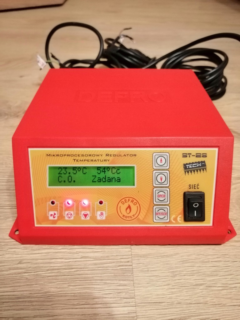

dees37 12.01.2022 12:56 Zgłoś naruszenie Udostępnij Napisano 12 Stycznia 2022 Witam, posiadam kocioł jak w temacie. Moc 18 kW. Kiedyś ogrzewał ponad 200 m2, ale dom (ocieplony) został podzielony na pół i aktualnie ogrzewa około 125 m2. Mam parę pytań odnośnie ustawień sterownika, mam taki jak poniżej. Temp. zadana - 56 st Histereza kotła - 2 st Histereza CWU - 5 st Praca w podtrzymaniu - 15s Przerwa w podtrzymaniu - 30min Siła nadmuchu - 4 w skali do 10 Temp załączania pompy - 35 st Nie wiem czy ustawienia są w porządku. Nie mam miarkownika, więc jedyne powietrze to to z dmuchawy. Niestety nie zauważyłem, żeby w tym sterowniku dało ustawić się częste, ale krótkie przedmuchy. Jak miałem ustawioną siłę dmuchawy na 6 to przykładowo zadana była 56 st to po wyłączeniu dmuchawy dobijało +/- do 60 i nie wiem czy to tak w porządku, bo za czym zeszło do temperatury, w której włączyła się dmuchawa, to chwilę zeszło. Teraz przy sile 4 dobija do około 58-59, ale gdy ustawię siłę poniżej 4 to już bardzo ciężko dochodzi do temperatury zadanej i mam wrażenie, że paliwo szybciej się spala. Klapka w czopuchu całkowicie otwarta Co do paliwa to aktualnie palone jest samym drzewem - dębowe zrębki o długości 5-25 cm. Dodam jeszcze, że nie mam przysłony na dmuchawę, a piec mam taki jak poniżej I jeszcze pytanie, co robić na noc? Bo aktualnie jak się wypali to wyłączam sterownik i nie otwieram pieca. Na sterowniku jest +/- 40 st. Czy to dobrze? Cytuj Odnośnik do komentarza Udostępnij na innych stronach Więcej opcji udostępniania

DUNIA.MD 12.01.2022 16:29 Zgłoś naruszenie Udostępnij Napisano 12 Stycznia 2022 (edytowane) Mam parę pytań odnośnie ustawień sterownika, mam taki jak poniżej. Temp. zadana - 56 st Histereza kotła - 2 st Histereza CWU - 5 st Praca w podtrzymaniu - 15s Przerwa w podtrzymaniu - 30min Siła nadmuchu - 4 w skali do 10 Temp załączania pompy - 35 st Dmuchawa w kotle to największe zło a ten kto ją wymyślił powinien wisieć za jaj.. na gałęzi. Kilka porad:: Wyłącz dmuchawę i przejdź na sterowanie mechaniczne - miarkownik ciągu Podnieś start pompy na 52'C z histerezą 3'C Podnieś temp. na kotle do 60'C Teraz przy sile 4 dobija do około 58-59, ale gdy ustawię siłę poniżej 4 to już bardzo ciężko dochodzi do temperatury zadanej i mam wrażenie, że paliwo szybciej się spala. Taki objaw może być spowodowany zbyt niską temp. w której gazy z drewna nie mogą się dopalić pozostawiając energię w kotle. I jeszcze pytanie, co robić na noc? Najlepszym rozwiązaniem byłby nowy oszczędny kocioł z buforem ciepła. Ładujesz i korzystasz przez 2-3 dni w zależności od pojemności bufora. Takie założenie jest w wymogach nowych kotłów z ręcznym załadunkiem paliwa. Edytowane 12 Stycznia 2022 przez DUNIA.MD Cytuj Odnośnik do komentarza Udostępnij na innych stronach Więcej opcji udostępniania

dees37 16.01.2022 12:53 Autor Zgłoś naruszenie Udostępnij Napisano 16 Stycznia 2022 @Dunia.MD, dzięki za podpowiedzi @ samsu Drewno opałowe, które spalam, trochę źle nazwałem, nie są to zrębki, a bardziej takie jakby ścinki, coś jak poniżej. Drewno kupowane kolo lipca, leży na słońcu, a następnie układane w drewutni gdzie jest przewiew Termometru spalin nie mam Co do wybuchów to raz mi się zdarzyło jak za szybko otworzyłem drzwiczki zasypowe. Teraz jest tak, że jak działa dmuchawa to ją wyłączam, otwieram najpierw drzwiczki środkowe, a potem delikatnie zasypowe, żeby wciągnęło dym i do tej pory nie miałem wybuchów. Zmieniłem ustawienia w sterowniku na histerezę 1 stopień i pracę w podtrzymaniu 20 minut, nadmuch 4/10. Przy histerezie 1 (wczesniej było 2) mam wrażenie, że ciut mniej opału idzie Cytuj Odnośnik do komentarza Udostępnij na innych stronach Więcej opcji udostępniania
samsu 16.01.2022 16:05 Zgłoś naruszenie Udostępnij Napisano 16 Stycznia 2022 Teraz po tym wszystkim – nie wiem za bardzo o co Ci chodzi – bo tak jak się bawisz tym wentylatorem, to jest karygodne. Kocioł zasypowy, to nie kocioł automatyczny czy gazowy, więc ta zabawa w nastawy wentylatora nie ma sensu i podstaw – albo jarasz albo paliwo przez komin wywalasz. I jeszcze pytanie, co robić na noc? Bo aktualnie jak się wypali to wyłączam sterownik i nie otwieram pieca. Znaczy się co i o co w tym chodzi – wentylator powinieneś mieć z klapką, która powietrze odcina jak wentylator staje (klapka opada) a jak wentylator rusza, to siłą ciągu klapka się unosi. Uważaj na to, bo silny wiatr nad kominem może sobie tą klapkę sam uchylić i przez wentylator powietrze ciągnąć. Jak właściwie jarasz – co pilnujesz kotła jak w domu jesteś a jak Cię nie ma, to nie jarasz – o co chodzi z tym „co masz robić na noc” i po co miał byś kocioł otwierać? @maronka też czymś takim pali : Mpm ds 17-19 spalanie klepki dębowej Porównaj jego a swoje – obacz jak on tym jara a jak Ty to robisz. Bacz : co i kiedy jak nad kominem wygląda, zacznij zwracać uwagę na wygląd wymiennika (sadzą i smołą n ie jest zawalony). Jak w czasie palenia spluniesz na czopuch lub trochę woda go chlapniesz, to co : kipi/gotuje się na nim czy szybko wysycha. Co Twoim zdaniem się dzieje w palenisku gdy wentylator stanie – co nad kominem gdy wentylator stoi. Co się w palenisku dzieje w czasie przedmuchu, co nad kominem w tym czasie widać. Ano w tym czasie się nie jara a przez to paliwo wywalasz przez komin i sadzą się na wymienniku odkłada. Dziury Ci się przed palnikiem nie wypalają? W palniku przez cały czas ma się jarać a nie że fabryka stój albo jedź. Z obrotami wentylator możesz zjechać ale do poziomu takiego by płomienia nie zerwać i żeby dym spalać. Jak płomień zerwiesz, to z komina lokomotywa a jak za licho jarać będziesz, to z komina kopcić będzie. Zacznij porcją paliwa moc kotła ograniczać - możesz palenisko zmniejszyć. Zacząłeś palenie na stałej szczelinie ćwiczyć czy nie? Przy stałej szczelinie - bez wentylatora jest możliwość podawania powietrza pierwotnego PP od dołu i wtórnego PW od góry ale to trzeba doświadczalnie sobie ustalić. Tu masz temat jeszcze o paleniu drewnem : https://forum.info-ogrzewanie.pl/topic/33526-mpm-ds-modyfikacje-do-palenia-drewnem/#comments. Poznaj podstawy – rozpatrz się w możliwościach. Miarkownik ciągu też nie jest rozwiązaniem złotym tylko kompromisem pewnym. Kocioł masz przewymiarowany i nie wiadomo jak z odbiorem ciepła z niego a przy tym tak to wszystko wygląda, że bez modyfikacji wiele się tu nie zwojuje. Drewno nie węgiel – i z drewna żaru nie wiele – jak jest odgazowane, to na żarze jak na koksie z wentylatorem możesz jechać – z odgazowanego już kopcić nie będzie. Doświadczenie z tego co czytam masz już swoje jakieś i wiesz co się dzieje jak płomień zostanie zerwany oraz ile to trzeba by go podnieść. Z drewnem tak już jest – lepiej częściej a mniej – niż więcej i je dusić. Cytuj Odnośnik do komentarza Udostępnij na innych stronach Więcej opcji udostępniania
