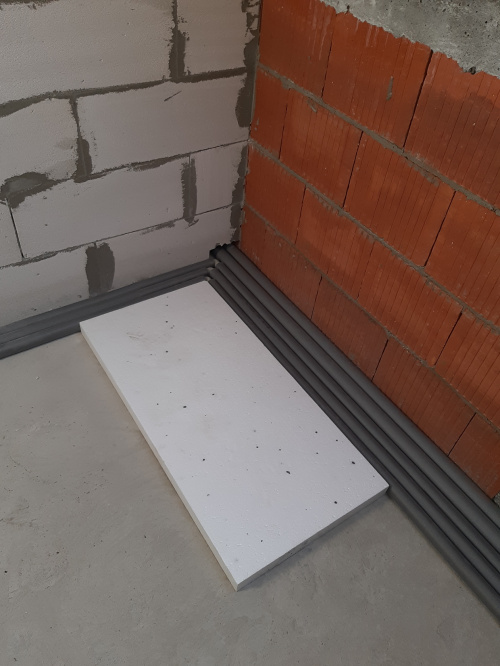

Kolejne z pytań to tak jak widać na zdjęciu styropianu na piętrze będzie maksymalnie 5 cm więc co w przypadku gdy rury od kanalizacji zajmują 4,5 cm. Czy po prostu wylewka od razu będzie wylewana na te rury czy jednak próbować tam "rzeźbić" za przeproszeniem te pół cm styro ? Czy ma to sens czy jednak lepiej niech od razu wylewka zaleje te rury?

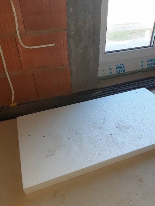

Taka sama sytuacja jest ale z peszlami. Tylko że najgrubsze peszle zajmują jakieś 4cm więc trzeba by było "rzeźbic" jakis 1 cm styropianu?
Rury jak i peszle zawsze idą w ciągach przy scianach, nie przez środek pokoju.
