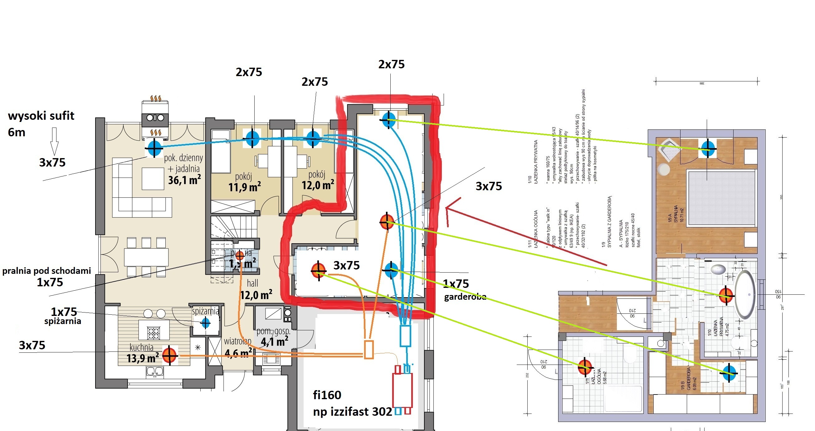

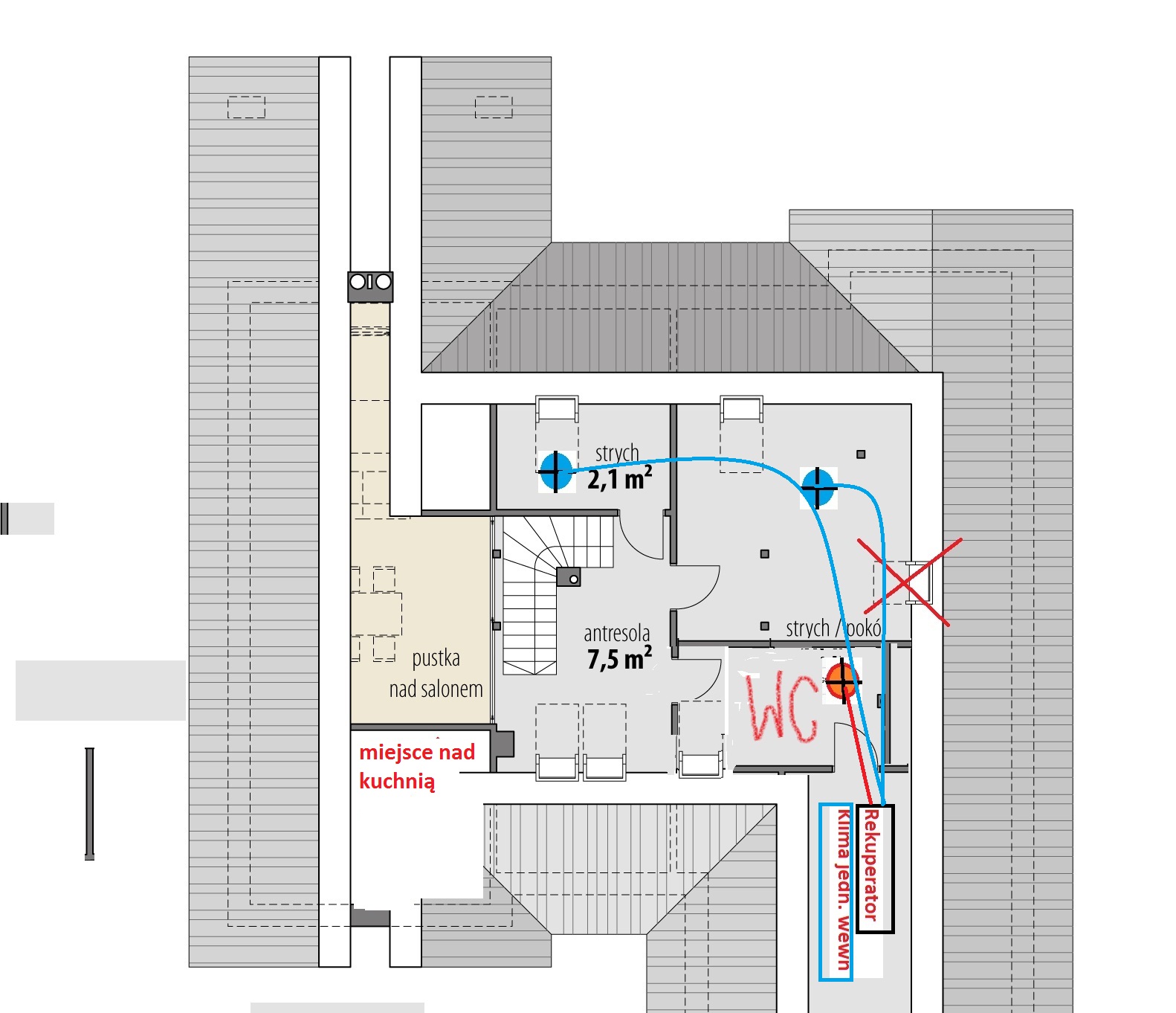

TW Arizona 30.01.2022 18:35 Zgłoś naruszenie Udostępnij Napisano 30 Stycznia 2022 (edytowane) Witam Dołączę się do tematu. Niebawem będę robił kanałówkę w domu parterowym z poddaszem użytkowym. Na parterze jest kuchnia z wysokością 2,5-2,6 i otwiera się na jadalnię i dalej salon. Jadalnia i salon mają wysoki sufit ( ok. 4,5m) i łączą się z antresolą na poddaszu, na którym będą 2 małe pokoje plus małe WC. Na parterze są jeszcze 3 sypialnie, 2 łazienki i garderoba. Garaż, pom. gospodarcze i wiatrołap też są ale są nieistotne dla kanałówki ( tak mi się wydaje). Rysunek parteru ( zaznaczone instalacje to wentylacja)Rysunek poddasza Kanały będe rozprowadzał po podłodze poddasza ( mam strop drewniany), w strefie brzegowej, koło murłat, bo tam znajdę miejsce na poprowadzenie kanałów fi 160mm. Instalacja oparta będzie na 2ch jednostkach 2,5 lub 3,5kW ( z tego co widzę na necie to mało jest jednostek o mocy 2,5kW,). Jedna jednostka będzie grzała 3 sypialnie na parterze a druga, umieszczona w przestrzeni nad kuchnią, będzie ogrzewać jadalnię z salonem, wdmuchując powietrze dyszami dalekiego zasięgu. Jadalnio/salon ma dł 8m a wys. 4,5m. Pytanie: Czy kanały o średnicy 160mm, pomiędzy jednostką nr1 a anemostatami ( 125) będą wystarczające? Sypianie mają po około 12m2. Wywiew z tej strefy chcę zrobić w hall`u w obrębie sypialni. Niestety w miejscu zlokalizowania wyciągu, na poddaszu mogę schować tylko rury typu PE-FLEX o wys. max 8cm. Czy 4x75 wystarczy, żeby wyciągnąć powietrze z tej strefy ( 3x160mm nawiewy)? Wyciąg z drugiej strefy, obsługiwanej z jednostki nad kuchnią, chciałbym zamontować pod sufitem poddasza w części antresoli, w szczycie klatki schodowej. Czy nie będzie problemu z cyrkulacją powietrza w salonie? Co do klimatyzatorów to chciałbym , żeby urządzenia nie taktowały. Większość instalatorów przelicza metry x100W ale czy to nie będzie za dużo? Jednostki wewnętrzne 3,5kW mocy chłodniczej, zazwyczaj moc grzewczą maja około 4kW. Jednostka pierwsza będzie obsługiwała 3 sypialnie o łącznym metrażu 36m2. Jednostka nr 2 również będzie obsługiwała metraż 36m2 ale o większej kubaturze. Co sądzicie o takich jednostkach: Mitsubishi SRC25ZS-W1 / SRR25ZS-WRotenso Nevo N35Xi/UO35Xo 3,5 kW a może jedna jednostka wewn. o większej mocy, np 5 - 6kW Ważne, żeby miały ogrzewanie tacy ociekowej i sprężarki, żeby nie zamarzały zimą. Edytowane 30 Stycznia 2022 przez TW Arizona Cytuj Odnośnik do komentarza https://forum.murator.pl/topic/266928-klimatyzacja-kana%C5%82owa-strefowa-z-mo%C5%BCliwo%C5%9Bci%C4%85-regulacji-temperatury/#findComment-7986096 Udostępnij na innych stronach Więcej opcji udostępniania
