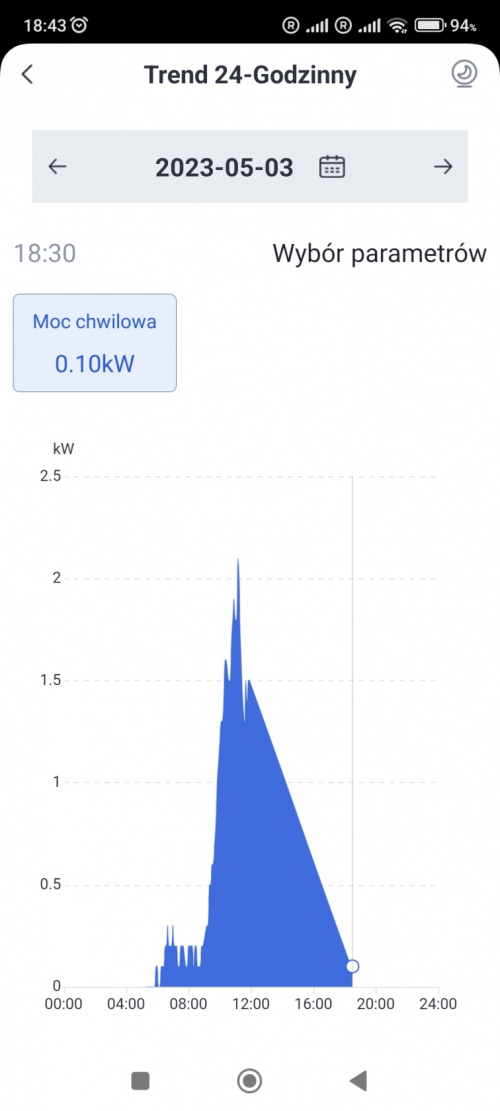

Maniek82r 03.05.2023 17:04 Zgłoś naruszenie Udostępnij Napisano 3 Maja 2023 Witam, O 11.55 zauwazylem w apk Solarmann blad loggera, ze wszystkie urzadzenia tzn logger i falownik sa offline. Sytuacja trwala do powrotu do domu. Okazalo sie, ze trzeba bylo zrobic reset routera w domu. Ale czy tak powinien wygladac wykres po przywroceniu polaczenia? Falownik nie ma pamieci? Troche lipnie to wyglada. Produkcja wzrosla od poludnia (nie wiem na ile dane sa prawdziwe i jak to zweryfikowac?!) ale wykres to komedia... Cytuj Odnośnik do komentarza https://forum.murator.pl/topic/267025-falownik-sofar-solar-%C5%9Bledzenie/#findComment-8059548 Udostępnij na innych stronach Więcej opcji udostępniania
gawel 03.05.2023 17:19 Zgłoś naruszenie Udostępnij Napisano 3 Maja 2023 To normalne i tak wygląda Cytuj Odnośnik do komentarza https://forum.murator.pl/topic/267025-falownik-sofar-solar-%C5%9Bledzenie/#findComment-8059549 Udostępnij na innych stronach Więcej opcji udostępniania
