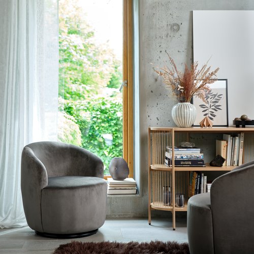

Szolga 02.02.2022 13:37 Zgłoś naruszenie Udostępnij Napisano 2 Lutego 2022 (edytowane) Witam, Chciałabym położyć na ściany (nowy budynek bez tynków) surowy beton. Zależy mi na gładkiej powierzchni, aczkolwiek małe 'dziurki' mogą występować. Chciałabym też, aby beton był nieco jaśniejszy (bielony) od tradycyjnego szarego betonu. Czy jest możliwość nałożenia na ściany ręcznie czy maszynowo betonu? Nie chciałabym kłaść typowych tynków, a od razu beton. Nie chcę używać do tego ozdobnego/architektonicznego/struktualnego betonu z wiaderka. Na taką powierzchnię ścian zbyt wysoka cena. Czy w ogóle jest to możliwe? Przykładowa ściana w tym stylu: https://cdn1.jysk.com/getimage/wd2.medium/166648 Edytowane 2 Lutego 2022 przez Szolga Cytuj Odnośnik do komentarza https://forum.murator.pl/topic/267033-surowy-beton-na-%C5%9Bcianach/ Udostępnij na innych stronach Więcej opcji udostępniania
jajmar 02.02.2022 17:37 Zgłoś naruszenie Udostępnij Napisano 2 Lutego 2022 Betonu jako takiego raczej nie uda się nałożyć zamiast tynku a już na 99,9% nie uzyskasz efektu jak na zdjęciu. Dedykowane materiały albo dowolna inna technika, na YT gdzieś widziałem naj plyty OSB ktoś zatarł jakimś klejem do "płytek", i wyszedł jakiś wyrób w jego mniemaniu betono-podobny. Cytuj Odnośnik do komentarza https://forum.murator.pl/topic/267033-surowy-beton-na-%C5%9Bcianach/#findComment-7987288 Udostępnij na innych stronach Więcej opcji udostępniania
Szolga 04.02.2022 09:47 Autor Zgłoś naruszenie Udostępnij Napisano 4 Lutego 2022 Betonu jako takiego raczej nie uda się nałożyć zamiast tynku a już na 99,9% nie uzyskasz efektu jak na zdjęciu. Dedykowane materiały albo dowolna inna technika, na YT gdzieś widziałem naj plyty OSB ktoś zatarł jakimś klejem do "płytek", i wyszedł jakiś wyrób w jego mniemaniu betono-podobny. Dlaczego nie można nałożyć betonu zamiast tynków? Zbyt ciężki? Drogi? Myślę, że można dobrać taki skład (kolorystykę i strukturę), aby efekt był zadowalający. Charakterystyczne "wżery" tworzą się podczas szalunków, tego nie przeskoczę, ale naprawdę nie da rady położyć warstwy betonu na wszystkie ściany? Nie rozumiem w czym jest problem? W materiale? Technice? Nikt nie kładł normalnego betonu na ścianę? Żeby mieć betonowe ściany trzeba kupić dedykowane materiały, ale nie beton? Cytuj Odnośnik do komentarza https://forum.murator.pl/topic/267033-surowy-beton-na-%C5%9Bcianach/#findComment-7987809 Udostępnij na innych stronach Więcej opcji udostępniania
pandzik 04.02.2022 09:54 Zgłoś naruszenie Udostępnij Napisano 4 Lutego 2022 Beton się układa, co najwyżej wylewa. To inna technologia bo materiał też inny. Nałożyć to można farbę albo tapetę. Są takie mazie gotowe na tynki. Nakłada się to packą czy gąbką. Efekt zależny od umiejętności nakładającego. Dalekie od efektu rozszalowanego betonu. Stosunkowo drogie. Cytuj Odnośnik do komentarza https://forum.murator.pl/topic/267033-surowy-beton-na-%C5%9Bcianach/#findComment-7987812 Udostępnij na innych stronach Więcej opcji udostępniania
Szolga 04.02.2022 11:53 Autor Zgłoś naruszenie Udostępnij Napisano 4 Lutego 2022 Wiem jaka konsystencję ma zwykły beton. I zdaję sobie sprawę, że beton towarowy się wylewa. Jednakże też nakłada się go metodą natryskową. Oczywiście musi być odpowiednia konsystencja. Dlatego ciekawi mnie czy dobranie właściwych parametrów, bardziej pod kątem betonu architektonicznego sprawi, że będzie można nanieść go na ścianę? Chodzi mi czy beton da radę potraktować jak tynk? Cytuj Odnośnik do komentarza https://forum.murator.pl/topic/267033-surowy-beton-na-%C5%9Bcianach/#findComment-7987858 Udostępnij na innych stronach Więcej opcji udostępniania
jajmar 04.02.2022 20:53 Zgłoś naruszenie Udostępnij Napisano 4 Lutego 2022 Nanieść na ścianę się da, ale co z tym dalej zrobić ? Betony mają zupłnie inna konsystencję grube kruszywo można wywalić z recptury wykonując pseudo beton ale jak to zatrzeć by efekt był zadowalający, wg mnie nie realne. Cytuj Odnośnik do komentarza https://forum.murator.pl/topic/267033-surowy-beton-na-%C5%9Bcianach/#findComment-7987996 Udostępnij na innych stronach Więcej opcji udostępniania
