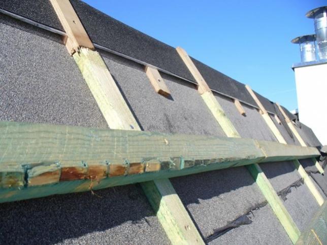

gryziciel 20.02.2022 02:13 Autor Zgłoś naruszenie Udostępnij Napisano 20 Lutego 2022 ogólnie dach ładnie zrobiony, solidność wyjdzie w trakcie. jeszcze mi się rzuciło na oczy, że na 3921 murłata jest cienta. warto by ją zaimpregnować. a tak, z impregnowaniem i malowaniem odpuścili do wiosny, bo przy tej pogodzie to lipa by była. faktycznie ogólnie jestem zadowolony, co do solidności to mam ale jednego trupa w szafie, może to komuś pomoże: Dach jest deskowany i papowany. Zgodnie z "patentem" p. Andrzeja Wilhelmiego mieli mi zrobić nad rozcięciem kalenicy daszek z papy na kawałkach sklejki 12mm jak tutaj niestety dopiero jak zrobili wyłaz "wylazłem" na dach i się zorientowałem (z daleka nie było widać), że daszek co prawda jest, ale papa wisi oklapnięta bo nie dali tych sklejek w polach między kontrłatami widocznych na foto. Pewnie tez w zimę trudno im było odpowiednio naciągnąć papę. To było jak już założyli dachówkę i gąsiory na więcej niż połowie dachu, wiec nie wiem jak bardzo beznadziejnie ta papa tam zwisala. Zastanawiam się, czy im kazać to teraz poprawić na tej połowie. Na drugi raz nie szedłbym chyba w ten daszek, to jest detal który wg mnie wymaga dużej dokładności, bo normowa szczelina wentylacyjna wychodzi chyba tylko jak papa jest naciągnięta jak struna, a jak ktoś sam nie będzie biegał po dachu żeby całość skontrolować to może wyjść jak u mnie. Cytuj Odnośnik do komentarza https://forum.murator.pl/topic/267285-recenzja-dachu/#findComment-7991501 Udostępnij na innych stronach Więcej opcji udostępniania
Andrzej Wilhelmi 20.02.2022 11:59 Zgłoś naruszenie Udostępnij Napisano 20 Lutego 2022 Jest mi niezmiernie miło, że moje uwagi i zdjęcia z moich realizacji czasami mogą być pomocne. Wytyczne dotyczące przekroju szczeliny wylotowej to 50 cm2 na 1 mb kalenicy. Zatem nawet przy zwisie papy powinno być OK. Generalnie dach wygląda bardzo OK. Fajnie, że zdecydowałeś się na tradycyjny kolor pokrycia:yes: . Zastosowanie instalacji odgromowej to bardzo rozsądny wybór, natomiast odejście od projektu nawet za zgodą kierownika budowy już nie:no:. (no chyba, że kierownik ma stosowne uprawnienia w tym zakresie). Skoro instalacja ma chronić dach i wszystkie jego elementy to mocowanie drutu zastępującego iglicę kominową do czapy komina jest błędem. Tak jak tu już było wspomniane, aby skutecznie chronić "strażaka" drut powinien wystawać ponad jego górny element minimum 30 cm. Na gąsiorach zastosowano uniwersalne obejmy. Mają one jedną wadę a mianowicie plastikowy wspornik, który z czasem na skutek promieniowania UV skruszeje. Wracając do pokrycia, za kominem (zdjęcie 3916) wydaje mi się, że cięta dachówka jest pęknięta (a może tylko zarysowana?). Nie rozumiem intencji montażu ław i stopni kominiarskich (zdjęcie 4) nie ma tam wyłazu. Dwa stopie pod wyłazem (zdjęcie 3) donikąd. Z wyłazu zawsze wychodzi się na ławę. Na tym dachu nie było potrzeby stosowania dachówek wentylacyjnych. Oczywiście ich zastosowanie nie jest błędem. Generalnie OK. Pozdrawiam. Cytuj Odnośnik do komentarza https://forum.murator.pl/topic/267285-recenzja-dachu/#findComment-7991546 Udostępnij na innych stronach Więcej opcji udostępniania
