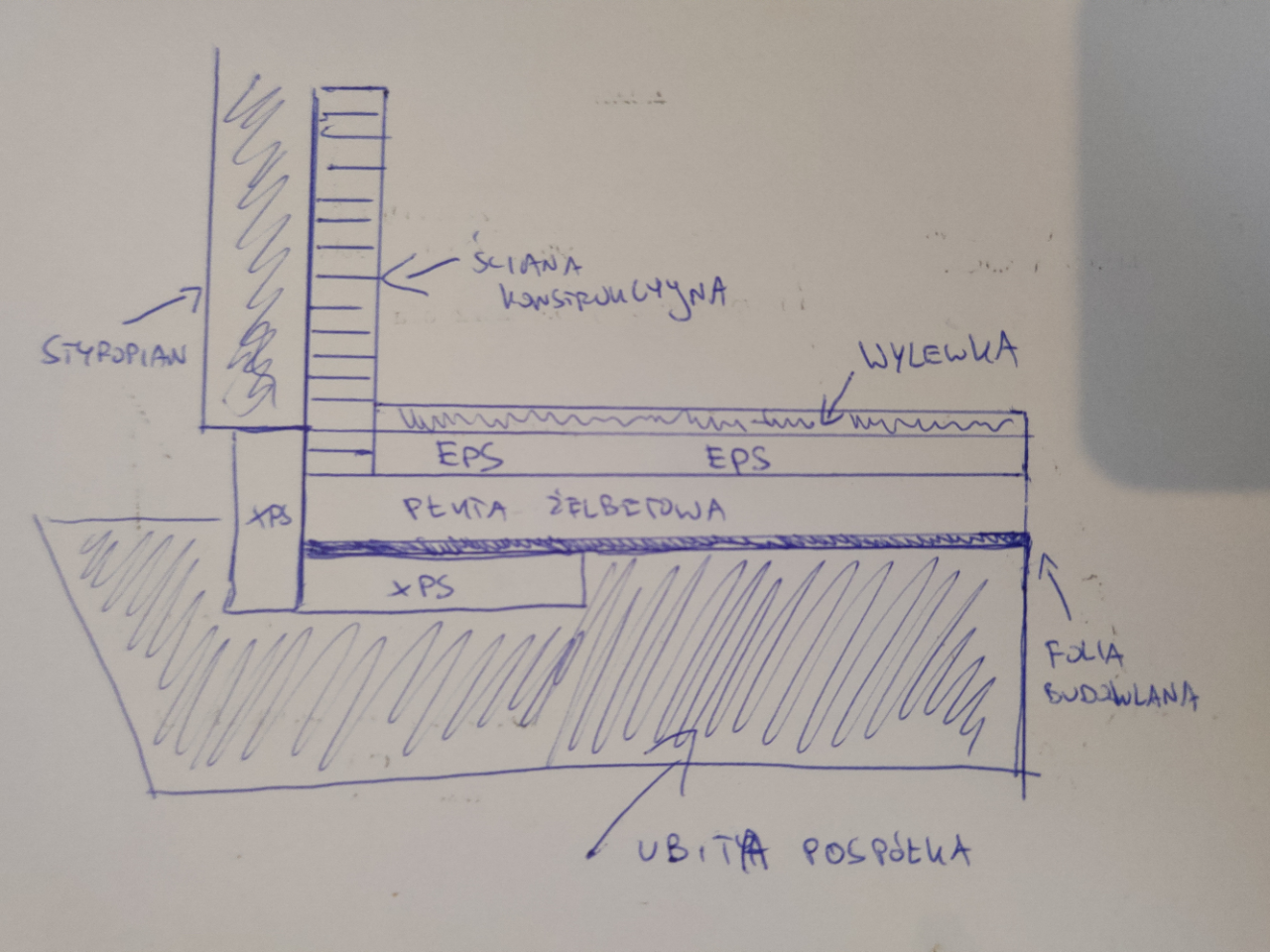

MarekLewandowski 16.02.2022 13:48 Zgłoś naruszenie Udostępnij Napisano 16 Lutego 2022 (edytowane) Witam. Mam problem w kwestii ocieplenia płyty fundamentowej. Mianowicie projektant proponuje XPS pionowo + XPS poziomo od zewnątrz do wewnątrz po jednej płycie, tak żeby był pod ścianami konstrukcyjnymi natomiast na środku pod płytą ma być tylko zagęszczona pospółka + na całości folia budowlana. Żeby to zobrazować wysyłam zrobiony przeze mnie przekrój. Projektant twierdzi, że nie ma sensu dawać na całości XPS jeżeli od góry będę ocieplał EPSem. Proszę o Wasze opinie czy takie rozwiązanie jest ok pod kątem izolacji ? Bo często widzę rozwiązania XPS pod całą płytą. Ściany z keramzytu 24 cm, powierzchnia domu około 200m2 Z góry dzięki za opinie. Edytowane 16 Lutego 2022 przez MarekLewandowski Cytuj Odnośnik do komentarza https://forum.murator.pl/topic/267292-p%C5%82yta-fundamentowa-ocieplenie/ Udostępnij na innych stronach Więcej opcji udostępniania
Andrzej733 16.02.2022 14:54 Zgłoś naruszenie Udostępnij Napisano 16 Lutego 2022 Poziomo od zewnątrz? Nie masz tego na rysunku. Nie musi być xps pod całością. Technicznie wykonanie szalunku traconego tak jak narysowałeś jjest bezcelowe, trzeba zrobić normalny szalunek, a potem ściany i resztę Cytuj Odnośnik do komentarza https://forum.murator.pl/topic/267292-p%C5%82yta-fundamentowa-ocieplenie/#findComment-7990786 Udostępnij na innych stronach Więcej opcji udostępniania
MarekLewandowski 16.02.2022 17:10 Autor Zgłoś naruszenie Udostępnij Napisano 16 Lutego 2022 Poziomo od zewnątrz? Nie masz tego na rysunku. Nie musi być xps pod całością. Technicznie wykonanie szalunku traconego tak jak narysowałeś jjest bezcelowe, trzeba zrobić normalny szalunek, a potem ściany i resztę Na rysunku jeden XPS jest pionowo i to on tworzy szalunek a zarazem ocieplenie od boku płyty. Czemu to rozwiazanie jest bezcelowe ? NIe daje się XPS od boku ? Drugi XPS jest poziomo na dole jedna płyta, jest to oznaczone na rysunku. Cytuj Odnośnik do komentarza https://forum.murator.pl/topic/267292-p%C5%82yta-fundamentowa-ocieplenie/#findComment-7990816 Udostępnij na innych stronach Więcej opcji udostępniania
Andrzej733 16.02.2022 18:40 Zgłoś naruszenie Udostępnij Napisano 16 Lutego 2022 Jak zrobisz szalunek z xps to nie ma takiej możliwości aby był idealnie prosty co do 1 mm, bo jak zrobisz mniejszą tolerancję to nie postawisz prosto warstwy cegieł, chyba że będziesz szlifował xps, ( tak masz na rysunku, że xps zachodzi na cegły). Jak zrobisz do wysokości płyty, to wtedy może być, ale wtedy musisz dorobić cokół a ponadto przy płytach poziom gruntu jest w okolicy styku płyta- ława, więc wypadałoby zrobić izolację pionową od dna płyty i wyciągniętą na te 30 cm powyżej gruntu, czyli na cegły. A jak zrobisz tracony szalunek to o izolacji zapomnij ( można jeszcze na xps jakieś cp1 ) Cytuj Odnośnik do komentarza https://forum.murator.pl/topic/267292-p%C5%82yta-fundamentowa-ocieplenie/#findComment-7990837 Udostępnij na innych stronach Więcej opcji udostępniania
MarekLewandowski 16.02.2022 20:47 Autor Zgłoś naruszenie Udostępnij Napisano 16 Lutego 2022 Moim głównym pytaniem jest izolacja. Czy w ten sposób izolacja termiczna ma sens czy uważacie że mimo wszystko trzeba dać xps pod cała płytą ? Cytuj Odnośnik do komentarza https://forum.murator.pl/topic/267292-p%C5%82yta-fundamentowa-ocieplenie/#findComment-7990884 Udostępnij na innych stronach Więcej opcji udostępniania
MarekLewandowski 16.02.2022 20:54 Autor Zgłoś naruszenie Udostępnij Napisano 16 Lutego 2022 I faktycznie na rysunku jest źle narysowany pionowy xps powinien być rowni z płytą zelbet Cytuj Odnośnik do komentarza https://forum.murator.pl/topic/267292-p%C5%82yta-fundamentowa-ocieplenie/#findComment-7990889 Udostępnij na innych stronach Więcej opcji udostępniania
