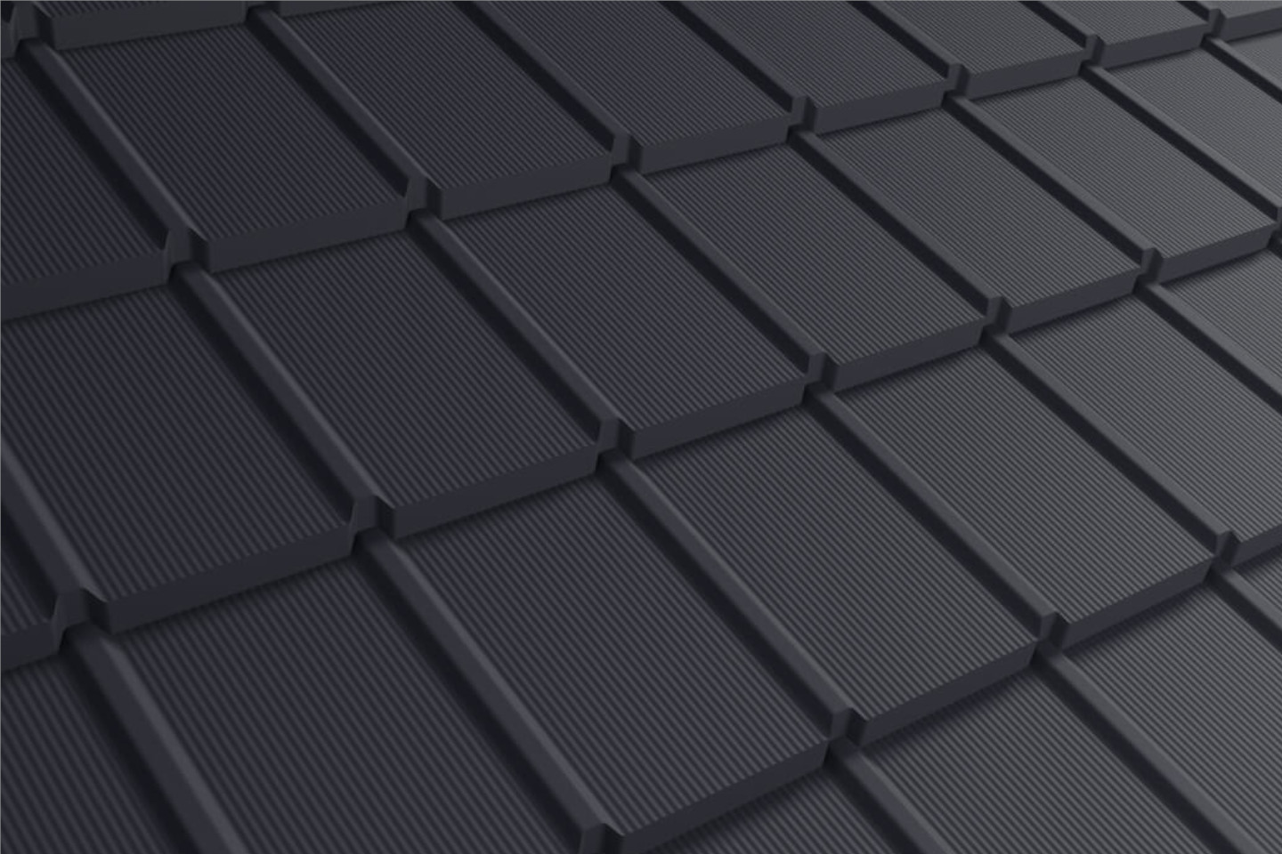

Blachy Pruszyński 13.04.2022 12:59 Zgłoś naruszenie Udostępnij Napisano 13 Kwietnia 2022 Dzień dobry, Obie te blachodachówki różnią się przede wszystkim kształtem.Oprócz tego wielkością paneli, TIGRA - dwupanelowa, PŁASKA - jednopanelowa.Oraz sposobem montażu, TIGRA tradycyjnie, od góry łaty, natomiast PŁASKA do czoła łaty.Różnica też jest w rozstawie łat, do płaskiej co 320 mm, do TIGRA co 350 mm. O jakości blachy świadczy przede wszystkim powłoka zabezpieczająca, która chroni je przed promieniowaniem UV (odporność na odbarwianie) i korozją. Obie te blachodachówki oferowane są w najlepszych dostępnych powłokach PURMAT (poliuretanowych) z gwarancją do 50 lat. Tutaj opisaliśmy powłoki zabezpieczające: https://pruszynski.com.pl/powloki-ochronne.php _____________________________________Blachodachówka TIGRA, Blachy Pruszyński http://www.forumbudowlane.pl/download/file.php?id=7966&t=1 Cytuj Odnośnik do komentarza https://forum.murator.pl/topic/268068-kt%C3%B3r%C4%85-wybra%C4%87-tigra-czy-p%C5%82aska-blachodach%C3%B3wka/#findComment-8001150 Udostępnij na innych stronach Więcej opcji udostępniania
