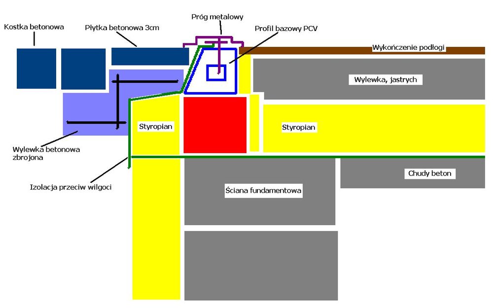

raftrusz 19.07.2012 08:03 Zgłoś naruszenie Udostępnij Napisano 19 Lipca 2012 Poruszono też temat drzwi wejściowych, więc się podłączę. Od chudego do gotowej podłogi będzie 20 cm. Jak wykonać miejsce wokół progu drzwi wejściowych, aby było sucho, stabilnie i ciepło? W tej kolejności. Mam taki pomysł. Mam kawałek profilu bazowego PCV, zbrojony (Schuco) wysokości 8cm, szerokości 7 cm. Podmurować 14 cm cegłą modularną 9 cm szerokości. Na to profil bazowy PCV. Do profilu przykręcić konstrukcję progu stalowego (rozpórka i próg). Od zewnątrz schody z kostki betonowej. Przy samym progu płytka betonowa na zbrojonej wylewce. Co wy na to? Czy profil PCV wytrzyma chodzenie? Jakie wady widzicie tego rozwiązania? Jak Wy wykonaliście to miejsce? Odnośnik do komentarza https://forum.murator.pl/topic/26833-co-pod-pr%C3%B3g-okna-balkonowego/page/9/#findComment-5423334 Udostępnij na innych stronach Więcej opcji udostępniania
jareko 19.07.2012 10:43 Zgłoś naruszenie Udostępnij Napisano 19 Lipca 2012 podziel ten kawałek bazówki tak byś podparł po bokach i centralnie - dobrze pomyślane, choć lepiej jakbyś bazówkę miał po całej szerokości Odnośnik do komentarza https://forum.murator.pl/topic/26833-co-pod-pr%C3%B3g-okna-balkonowego/page/9/#findComment-5423559 Udostępnij na innych stronach Więcej opcji udostępniania
raftrusz 19.07.2012 11:00 Zgłoś naruszenie Udostępnij Napisano 19 Lipca 2012 Posiadam profil bazowy długości 100 cm, w jednym kawałku. Wystarczy pod cały próg. Odnośnik do komentarza https://forum.murator.pl/topic/26833-co-pod-pr%C3%B3g-okna-balkonowego/page/9/#findComment-5423594 Udostępnij na innych stronach Więcej opcji udostępniania
jareko 19.07.2012 11:16 Zgłoś naruszenie Udostępnij Napisano 19 Lipca 2012 i giiites jak ze wzmocnieniem to nawet wystarczy podparcie profilu w dwu miejscach - choć ja podparłbym mimo wszystko w trzech - najlepiej klinami z PVC Odnośnik do komentarza https://forum.murator.pl/topic/26833-co-pod-pr%C3%B3g-okna-balkonowego/page/9/#findComment-5423614 Udostępnij na innych stronach Więcej opcji udostępniania
milek1719500956 19.07.2012 12:08 Zgłoś naruszenie Udostępnij Napisano 19 Lipca 2012 A można zrobić tak jak Raftrusz, tylko bez cegły, same połączone profile na wys. 24cm (tyle mam od chudziaka miejsca) i do górnego przykręcić próg stalowy? Odnośnik do komentarza https://forum.murator.pl/topic/26833-co-pod-pr%C3%B3g-okna-balkonowego/page/9/#findComment-5423685 Udostępnij na innych stronach Więcej opcji udostępniania
jareko 19.07.2012 13:01 Zgłoś naruszenie Udostępnij Napisano 19 Lipca 2012 A można zrobić tak jak Raftrusz, tylko bez cegły, same połączone profile na wys. 24cm (tyle mam od chudziaka miejsca) i do górnego przykręcić próg stalowy?można Odnośnik do komentarza https://forum.murator.pl/topic/26833-co-pod-pr%C3%B3g-okna-balkonowego/page/9/#findComment-5423757 Udostępnij na innych stronach Więcej opcji udostępniania
raftrusz 20.07.2012 06:58 Zgłoś naruszenie Udostępnij Napisano 20 Lipca 2012 Dzięki za słowa aprobaty. Zrobię, jak napisałem. Odnośnik do komentarza https://forum.murator.pl/topic/26833-co-pod-pr%C3%B3g-okna-balkonowego/page/9/#findComment-5424780 Udostępnij na innych stronach Więcej opcji udostępniania
