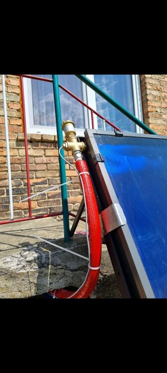

piotrek88 18.05.2022 10:27 Autor Zgłoś naruszenie Udostępnij Napisano 18 Maja 2022 Kupiłem drugi kolektor dałem narazie zamiast tamtego aby sprawdzić czy nie jest wadliwy ale już raczej mogę stwierdzić że nie bo ten nowy też mi wychładza wodę. Rano miałem 65. Jest pełne nasłonecznienie i mam 55 stopni teraz w połowie zbiornika. A to całkowicie normalne że wychładza bo w kolektorze jest 0.9 l wody a płaszcz grzewczy ma 25 l. I doleci mi ten 1 l wody podgrzany do 70 st ale za nim 2 l do 30 stopni i stąd się to bierze że wychładza. Producent zaleca Przepływ 1.8 l / min więc na dwa panele ustawić 3.6 l ? Cytuj Odnośnik do komentarza https://forum.murator.pl/topic/268397-hewalex-ks-2100f-s%C5%82aba-wydajno%C5%9B%C4%87-z-1-kolektora/#findComment-8005192 Udostępnij na innych stronach Więcej opcji udostępniania

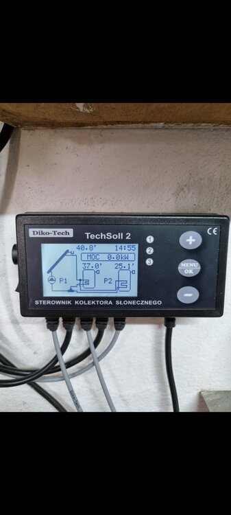

piotrek88 19.05.2022 08:15 Autor Zgłoś naruszenie Udostępnij Napisano 19 Maja 2022 Dziś startuje od 30 stopni. Jest pełne nasłonecznienie również dzisiaj jak do tej pory ale narazie nie zapowiada się dobrze. 31 stopni jest, do godz 10 tej podgrzało o 1 stopien. Jestem w pracy ale mam mieć zdjecia co godzinę. Cytuj Odnośnik do komentarza https://forum.murator.pl/topic/268397-hewalex-ks-2100f-s%C5%82aba-wydajno%C5%9B%C4%87-z-1-kolektora/#findComment-8005301 Udostępnij na innych stronach Więcej opcji udostępniania

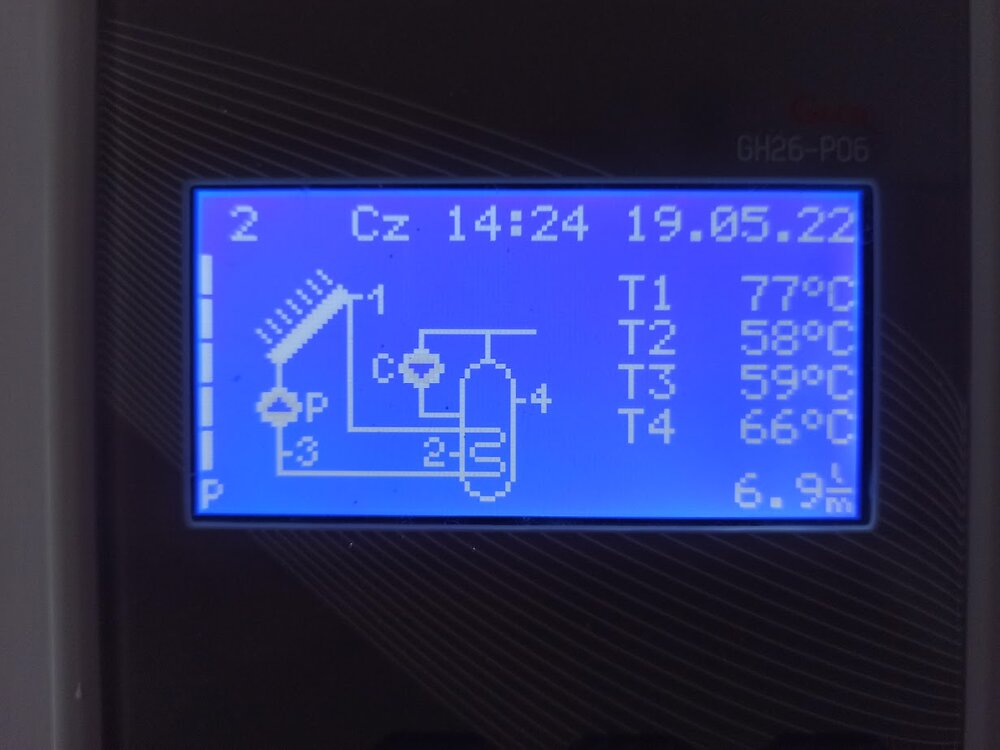

marcinbbb 19.05.2022 12:28 Zgłoś naruszenie Udostępnij Napisano 19 Maja 2022 Jak widzisz odpalona podłogówka cwu 66*C, dół zasobnika 58*C Cytuj Odnośnik do komentarza https://forum.murator.pl/topic/268397-hewalex-ks-2100f-s%C5%82aba-wydajno%C5%9B%C4%87-z-1-kolektora/#findComment-8005332 Udostępnij na innych stronach Więcej opcji udostępniania
