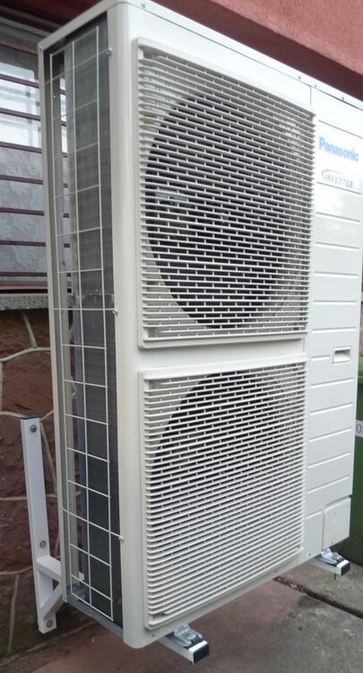

michkarp11gmail.com 21.06.2022 19:35 Zgłoś naruszenie Udostępnij Napisano 21 Czerwca 2022 Czesc Mam do granicy dzialki z sąsadem z boku 4,5m i w tym miejscu bedzie stala pompa ciepła.Zastanawiam sie nad Daikin Altherma 3 RF, a Panasonic AQUAREA. Czy wg was moge miec problem z sąsiadem jeżeli chodzi o dopuszczalny poziom halasu? Po swojej stronie sąsiad będzie miał taras w moim kierunku i zastanawiam sie czy nie będzie to problem w przyszłości. Cytuj Odnośnik do komentarza https://forum.murator.pl/topic/269019-czy-bede-mial-problem-z-s%C4%85siadem-poziom-decybeli/ Udostępnij na innych stronach Więcej opcji udostępniania

cactus 23.06.2022 05:17 Zgłoś naruszenie Udostępnij Napisano 23 Czerwca 2022 Słuchałem Panasonica, halasuje dokladnie tak samo jak moj Samsung. Zresztą wszystkie pompy są podobnie głośne. Jak wybieralem to był to dla mnie głowny wyznacznik, niestety nie znalazłem żadnej która byłaby wyrażnie lepsza od pozostałych. Te dane w folderach producentów to tylko mniejsze lub większe kłamstwa. Tuje nie zatrzymują hałasu, proponuje nie płacić za wysoką tuje po kilkaset złotych tylko posłuchać u kogoś kto już ma takie wysokie i gęste na granicy. Cytuj Odnośnik do komentarza https://forum.murator.pl/topic/269019-czy-bede-mial-problem-z-s%C4%85siadem-poziom-decybeli/#findComment-8009642 Udostępnij na innych stronach Więcej opcji udostępniania
