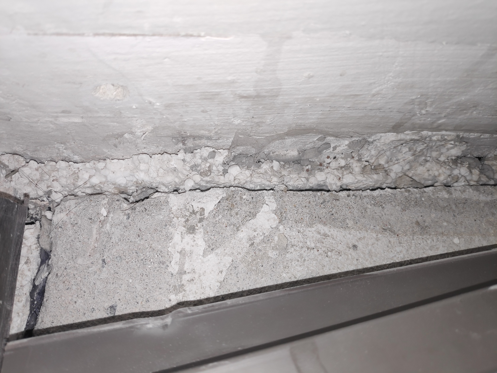

Ryszard6421 05.07.2022 16:37 Zgłoś naruszenie Udostępnij Napisano 5 Lipca 2022 Cześć wszystkim,Przy skuwaniu płytek okazało się, że między podłogą a ścianą jest szczelina a w niej styropian pytanie czy można to czymś zalać czy tak zostawić ?na podłodze będą panele. Cytuj Odnośnik do komentarza https://forum.murator.pl/topic/269179-pod%C5%82oga-pytanie/ Udostępnij na innych stronach Więcej opcji udostępniania

maaszak 06.07.2022 08:42 Zgłoś naruszenie Udostępnij Napisano 6 Lipca 2022 (edytowane) To dylatacja obwodowa wylewki. Musi zostać. Będzie zakryte przy wykańczaniu podłogi i ściany. Panele też nie układasz do ściany tylko z pewnym odstępem, który od góry zakryty zostanie przez listwę przypodłogową. I tyle. Edytowane 6 Lipca 2022 przez maaszak 1 Cytuj Odnośnik do komentarza https://forum.murator.pl/topic/269179-pod%C5%82oga-pytanie/#findComment-8011462 Udostępnij na innych stronach Więcej opcji udostępniania
