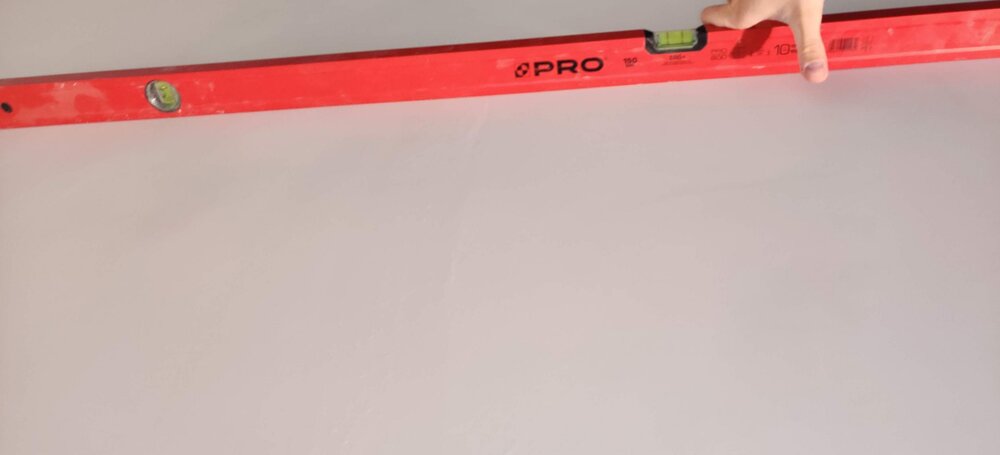

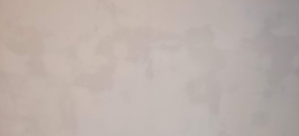

wykańcza mi mieszkanie ekipa, którą prosiłem o położenie 150mkw gładzi.
Położyli ręcznie na 2 razy, ale bardzo cienko (zeszło z 6 wiader 28kg gładzi Kanuf Finish).
Przez to ściana, choć gładka, to nie jest biała - w kilku miejscach są małe kawałki, gdzie jest różowa po tynku, ale to mniej mnie niepokoi.
To, co mnie niepokoi to wygląd ścian ogólnie - dużo jest ciemnych plam, w zasadzie wszędzie.
Wykonawca mówi, że to z powodu nierówności ścian - że nakładana wałkiem i wyrównywana pacą i że tam gdzie były górki to jest cienko.
To tak ma być? Wszędzie, gdzie czytam o tym, to na zdjęciach ściany są śnieżnobiałe, bez choćby 1 plamki, a tutaj wszędzie ciemniejsze miejsca.
Co mam robić? Mam to zaakceptować czy żądać poprawek?

To zależy jeśli tynki były spaprane po całości czyli góry i doliny wykonawca może mówić prawdę choć moim zdaniem powinien położyć 3 warstwę i było by ok. Przejedź ręką po gładzi w tych ciemniejszych miejscach i tych białych jeśli nie czujesz żadnej różnicy to po zagruntowaniu ścian nie będzie śladu po tych ciemnych plamach.
Jeśli tynki były dobrze zrobione nie ma mowy o ciemnych plamach czyli przetarciach na gładzi. Wrzuć parę fotek jak możesz.

Jasne, ponizej zdjecia. Znajomy powiedzial mi, ze to jest za cienko, przez co tez nie mozna tego dobrze zeszlifowac, ale nie wiem, czy cos z tym robic.
IMG_20220706_075631.jpgIMG_20220706_075650.jpgIMG_20220706_075702.jpgIMG_20220706_075711.jpgIMG_20220706_075957.jpg

Szanowny Panie,
prawdopodobnie gładź położona jest zbyt cienko, co może sprawiać problemy podczas szlifowania (pojawią się przetarcia). Ważne jest również odpowiednie przygotowanie podłoża przed aplikacją gładzi – powinno być ono oczyszczone, zagruntowane i pozbawione większych nierówności. Proponuję na jednej ze ścian całościowo nałożenie trzeciej, grubszej warstwy gładzi, żeby sprawdzić czy ciemniejsze miejsca będą dalej występować. Jeśli efekt będzie zadowalający, to w podobny zabieg można przeprowadzić na pozostałych ścianach.
