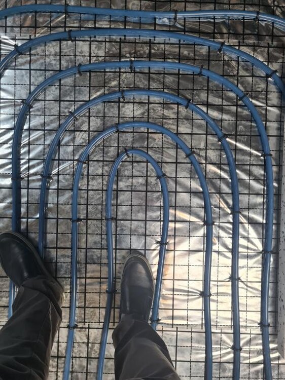

mnipu 24.07.2022 09:23 Zgłoś naruszenie Udostępnij Napisano 24 Lipca 2022 Szanowni, Instalatorzy przystąpili u mnie do układania rur ogrzewania podłogowego. Jak się okazało, mocno pojechali na końcu ślimaka i za ciasno je wygięli (jak rozumiem, chcieli się maksymalnie zbliżyć do tego, co było przewidziane w projekcie). W niektórych miejscach doszło do owalizacji rury a w innych do zagięcia. Rury to 18x2 Kantherm Pe-rt. Pytania do bardziej doświadczonych: 1. czy można zostawić te rury tak, jak są, jeśli nie widać na nich zagięć; 2. ewentualnie, czy można wyjąć na tych końcach trochę kotew i zwyczajnie trochę je rozszerzyć (oczywiście kosztem tego, że będą bliżej siebie( i potem dopiero przymocować; 3. czy te rury, gdzie doszło do widocznych zagięć można jakoś odprostować, czy tylko naprawa/wymiana tego końcowego fragmentu? Generalnie rozmowa z instalatorem trudna, bo miały być rury 16, a dali 18 i twierdzi, że przy tych owalizacjach i tak będzie ok (pewien konsensus mamy, że "coś" trzeba zrobić z tymi miejscami, gdzie są zgięcia widoczne. Z góry piękne dzięki za pomoc. Cytuj Odnośnik do komentarza https://forum.murator.pl/topic/269415-mocno-wygi%C4%99te-rury-ogrzewania-kantherm/ Udostępnij na innych stronach Więcej opcji udostępniania
mac_612 24.07.2022 12:47 Zgłoś naruszenie Udostępnij Napisano 24 Lipca 2022 1. czy można zostawić te rury tak, jak są, jeśli nie widać na nich zagięć; 2. ewentualnie, czy można wyjąć na tych końcach trochę kotew i zwyczajnie trochę je rozszerzyć (oczywiście kosztem tego, że będą bliżej siebie( i potem dopiero przymocować; 3. czy te rury, gdzie doszło do widocznych zagięć można jakoś odprostować, czy tylko naprawa/wymiana tego końcowego fragmentu? Tam gdzie widać załamanie to nie można a trzeba "wyjąć na tych końcach trochę kotew i zwyczajnie trochę je rozszerzyć". Po złagodzeniu łuku powinno się udać wyprostować te zagięcia bez konieczności wymiany rur. Rury w których nie widać załamania/zmniejszonego przekroju mogą zostać aczkolwiek należy je tak umocować aby podczas np zalewania czy innych robut do takiego zagięcia nie doszło. Ogólnie to "tylko środek slimaka" więc kosztem nierównych odległości/rozstawów warto załagodzić łuki. Zresztą takie coś jest bezdyskusyjne i mocno bym się zastanowił nad współpracą z takim instalatorem. Rurka 18 to akurat lepiej, tylko co z tego jak tak połamana. Cytuj Odnośnik do komentarza https://forum.murator.pl/topic/269415-mocno-wygi%C4%99te-rury-ogrzewania-kantherm/#findComment-8013755 Udostępnij na innych stronach Więcej opcji udostępniania
mnipu 25.07.2022 09:04 Autor Zgłoś naruszenie Udostępnij Napisano 25 Lipca 2022 Dzięki za odpowiedź. A to załamanie nie będzie jakimś problemem po odgięciu? Cytuj Odnośnik do komentarza https://forum.murator.pl/topic/269415-mocno-wygi%C4%99te-rury-ogrzewania-kantherm/#findComment-8013857 Udostępnij na innych stronach Więcej opcji udostępniania
