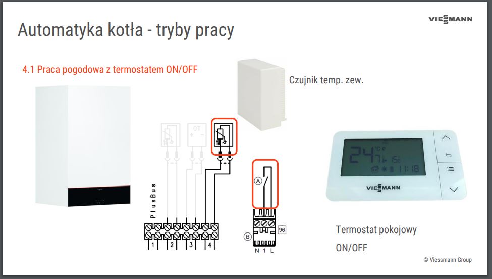

TheD 06.09.2022 10:01 Zgłoś naruszenie Udostępnij Napisano 6 Września 2022 Witam, kocioł jak w temacie, standardowo zamontowany ze sterowaniem PSOP. Dołożyłem do niego czujnik temperatury zewnętrznej, przełączyłem na sterowanie pogodowe i mam pytania:1. Jak się będzie zachowywał kocioł w sytuacjach "sprzecznych" - jeśli ustawimy inny program czasowy na kotle/aplikacji, inny na sterowniku, to co wtedy? Gdy kocioł według ustawień chce grzać, sterownik nie - kocioł będzie grzał, czy nie? A odwrotnie - sterownik chce grzać, kocioł nie - kocioł grzeje, czy nie?2. Jak widać w pierwszym pytaniu, jedno sterowanie z drugim się gryzie - czytałem, że w tej sytuacji najlepiej sprawdza się sterownik Vitotrol 200-E. Czy jeśli się bym zdecydował na zmianę, mogę go podłączyć pod te same przewody po stronie sterownika PSOP? Oczywiście wiem, że po stronie pieca, podłączenie trzeba zmienić na PlusBus, ale czy mogę wykorzystać te same przewody, co do PSOP?3. Skąd w ogóle piec czerpie informację o tym, jaka jest temperatura wewnątrz (opcja sterowanie pogodowe)? Czy jest jakiś czujnik przy piecu, czy temperaturę odczytuje ze sterownika pomieszczenia - i jeśli mamy sterownik on/off (PSOP), bierze ją z niego? Jeśli połączenie pogodówki ze sterowaniem on/off jest w zasadzie trochę bez sensu, co w przypadku, gdyby PSOP całkiem odpiąć?Z góry dzięki, pozdrawiam. Cytuj Odnośnik do komentarza https://forum.murator.pl/topic/270009-vitodens-100-w-b1hf-psop-czujnik-temp-zewn/ Udostępnij na innych stronach Więcej opcji udostępniania
Konsultant Viessmann 07.09.2022 08:16 Zgłoś naruszenie Udostępnij Napisano 7 Września 2022 1. to tzw funkjca hook-up, kociol w trybie podogowym w połączeniu z termostatem. Gdy termostat "pozwala" na prace (zwarte styki) kocioł podaje na instalacje wode o temperaturze wyliczonej z krzywej grzewczej. Gdy termostat przerwie prace kociol pozostaje aktywny na centralne ogrzewanie w trybie ochrony przed zamarzaniem.2. w przypadku automatyki pogodowej dużo bardziej komfortowym i jednocześnie bardziej ekonomicznym rozwiązaniem jest zastosowanie zdalnego sterownika np Vitotrol 200. W tym przypadku sterownik na podstawie rzeczywistej i wymaganej temperatury pomieszczenia koryguje wymaganą temperature zasilania. Czyli najpier temepratura zasilania jest wyliczana z krzywej grzewczej a potem zdalny sterownik wprowadza swoją korektę. W przypadku termostatu (przyklad z pkt.1) zawsze będą występowały wahania temperatury w pomieszczeniu nawet przy minimalnej histerezie termostatu. W przypadku zdalnego sterownika nie ma histerezy gdyż automatyka dązy do sytuacji w której do pomieszczen dostarczane jest dokładnie tyle ciepła ile z tych pomieszczeń ucieka nam na zewnątrz.3 w przypadku dobrze wykonanego projketu i wykonaniu instalacji zgodnie z projektem (srednice, bilansowanie hydrauliczne) pomiar temperatury nie jest potrzebny. Ilośc ciepła traconego z budynku jest odwrotnie proporcjonalna do temperatury zewnętrznej. Termostat (wymieniony tu PSOP) nie przekazuje do kotła odczytu temperatury w pomieszczeniu, "mówi do kotła możesz grzać albo nie wolno ci grzać". Tylko zdalne sterowniki Vitotrol 200 lub 300 przekazują rzeczywisty odczyt który może byc uwzględniany podczas pracy kotła.Po odpięciu PSOP kociol bedzie pracowal cały czas w oparciu o krzywą grzewczą. Jeśli w calym budynku temperatury beda zgodne z wymaganymi i jednoczesnie pomieszczenia np przy zmianie wymaganej temperatury (zmiana z nocnej na dzienną) będą się rozgrzewały w tym samym tempie to będzie oznaczało że instalacja została dobrze zaprojektowana i wykonana. Jelsi predkośc wygrzewania bedzie różna albo temperatury nie będa zgodne z planoanymi to będzie oznacało żeinstalator poszedl na skróty a instalacja wymaga poprawek.... Cytuj Odnośnik do komentarza https://forum.murator.pl/topic/270009-vitodens-100-w-b1hf-psop-czujnik-temp-zewn/#findComment-8020995 Udostępnij na innych stronach Więcej opcji udostępniania
TheD 07.09.2022 18:18 Autor Zgłoś naruszenie Udostępnij Napisano 7 Września 2022 (edytowane) Dzięki za wyjaśnienia, dopiero teraz zrozumiałem w pełni ideę sterowania pogodowego - cały czas myślałem, że w tej opcji piec również dąży do zadanej temperatury w programie czasowym, sprawdzając jaka jest w pomieszczeniu - tylko nie zgadzało mi się to, skąd tę informację czerpie, skoro w którymś wątku czytałem, że w zasadzie można odpiąć sterownik pokojowy, a piec czujnika temp. wewn. nie posiada. A to jest tak, że temperatura, jaką chcemy mieć w domu - ustawiona w programie czasowym to tylko punkt wyjścia dla krzywej grzewczej - szkoda, że nigdzie wprost nie jest to tak napisane, chociaż teraz wydaje się logiczne Przede mną w zasadzie dopiero pierwszy sezon grzewczy, więc dopiero w praktyce sprawdzę, co jak się u mnie działa. Tylko mam potencjalnie dwa problemy - instalacja to jeden obieg, ale dół podłogówka, a góra grzejniki, a czujnik temperatury zewnętrznej mam w niezbyt dobrym miejscu - i nie mam opcji przenieść go na drugą stronę budynku, więc przed południem przekłamuje, bo za bardzo się nagrzewa... Jeszcze zapytam o kilka niewiadomych: 1. Ponawiam pytanie, czy w miejsce PSOP mogę na tych samych przewodach podpiąć Vitotrol? 2. Czy Vitotrol działa w sposób zsynchronizowany z piecem - to znaczy, program czasowy ustawiany na sterowniku to ten sam program, który ustawiamy na piecu lub w aplikacji? Czyli bez znaczenia, czy skorygujemy go przez Vitotrol/piec/ViCare, ustawienia dotyczą tego samego programu i zmieni się "wszędzie" - nie tak, jak w PSOP, program pieca swoją drogą, a sterownika swoją... 3. Czy Vitotrol 200-E to jedyny sterownik z taką funkcjonalnością, który możemy podpiąć pod piec Vitodens 100-W B1HF? 4. Czy jest, a jeśli nie - to czemu nie ma dostępnego czujnika temperatury zewnętrznej w opcji bezprzewodowej? Naprawdę nie da się tego ogarnąć inaczej, niż ciągnąć przewód, czasem przez cały dom? Jego umiejscowienie jest bardzo kluczowe, skoro w zasadzie całe sterowanie opiera się na temperaturze z niego podanej... 5. Czy mogę dowolnie wybrać/zmienić serwisanta, który przyjdzie do mnie na przegląd gwarancyjny pieca? Ten, który mi go uruchamiał, od razu wybił mi z głowy pogodowe sterowanie, bo to nie działa, bo zawsze jest za zimno lub za ciepło i nie da się tego ustawić, a w tym piecu nie ma opcji regulacji krzywej (co oczywiście jest nieprawdą) - a tu widzę zupełnie odmienne stanowisko Szkoda zatem, że wszyscy serwisanci nie są kompetentni i prawidłowo przeszkoleni... 6. I jeszcze jedno - czy Vitotrol może także zmniejszać temperaturę wody w obiegu/wyłączać piec jak PSOP, czy tylko może zwiększać, w razie niedogrzania? Sytuacja z wczoraj wieczór - w domu mam 25 stopni, na zewnątrz jest 10 stopni, więc według krzywej grzewczej - gdyby piec był włączony, toby grzał Edytowane 7 Września 2022 przez TheD Cytuj Odnośnik do komentarza https://forum.murator.pl/topic/270009-vitodens-100-w-b1hf-psop-czujnik-temp-zewn/#findComment-8021092 Udostępnij na innych stronach Więcej opcji udostępniania
Konsultant Viessmann 08.09.2022 07:30 Zgłoś naruszenie Udostępnij Napisano 8 Września 2022 ad.1 przewody mozna wykorzystac te same ale podłączenie jest w zupełnie inne miejsce. podłaczenie Vitotrola 200 pod wtyczkę 96 spali go.ad.2 tak, ustawienia sa przenoszone z Vitorola na automatykę kotła i odwrotnie.ad.3 tak, aktualnie jedynyad.5 tak mozna. Prosze tez dokładnie sprawdzić bo kazdy serwisant ma prawo uruchamiać ale nie kazdy uruchamiajacy ma prawo serwisować. Najlepiej wejść na strone http://www.viessmann-serwis.pl i tam odszukac partnera serwisowego - najlepiej o statusie VSG.ad. 6 Vitotrol koryguje w obie strony jak jest za zimno w pomieszczeniach to podnosi temeprature zasilania, jak wpomieszczeniach jest za cieplo to obniża. W przyapdku tak dużego przegrzewu nalezy najpier skorygowac krzywą grzewczą. Vitotrol wprowadza korekte ale nie "naprawi" zlych nastaw. Cytuj Odnośnik do komentarza https://forum.murator.pl/topic/270009-vitodens-100-w-b1hf-psop-czujnik-temp-zewn/#findComment-8021156 Udostępnij na innych stronach Więcej opcji udostępniania

cimamd 05.03.2023 09:56 Zgłoś naruszenie Udostępnij Napisano 5 Marca 2023 Witam Posiadam Vitodens 100-W B1HF ze sterowaniem pogodowym. C.7: 4 C.14 0 Znalazłem informację że mogę dołożyć do tego regulator pokojowy on/off. Mój serwisant mówi że chyba się to da zrobić, ale jeszcze nikt o to go nie pytał. Posiadam drugie źródło ogrzewania w postaci kominka i chcę żeby piec "wiedział" że palę w kominku i się wyłączył Czy wstawienie regulatora do wtyku 96 załatwi mi sprawę??czy muszę przestawić konfigurację?? Na chwilę obecną usunąłem zworę ze wtyku 96 i obserwuję co się dzieje. Z tego co widzę piec się załącza - czy jest to ochrona przed zamarzaniem? Cytuj Odnośnik do komentarza https://forum.murator.pl/topic/270009-vitodens-100-w-b1hf-psop-czujnik-temp-zewn/#findComment-8051372 Udostępnij na innych stronach Więcej opcji udostępniania
Konsultant Viessmann 07.03.2023 08:40 Zgłoś naruszenie Udostępnij Napisano 7 Marca 2023 Można do sterownia pogodowego dołozyć termostat on/off nalezy przekodować urządzenie. Bez pdpowiedniej konfiguracji w trybie pogodowym kocioł nie słucha się zworki 96 Cytuj Odnośnik do komentarza https://forum.murator.pl/topic/270009-vitodens-100-w-b1hf-psop-czujnik-temp-zewn/#findComment-8051745 Udostępnij na innych stronach Więcej opcji udostępniania
