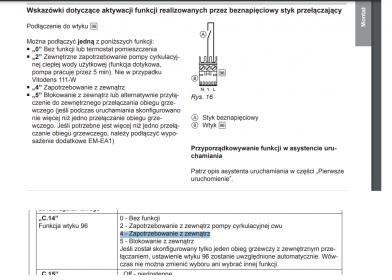

thejano 23.11.2022 07:41 Autor Zgłoś naruszenie Udostępnij Napisano 23 Listopada 2022 1. A czy w Trybie HookUP można używać w dalszym ciągu programu czasowego (tryb zredukowany/normalny/komfortowy)? 2. Czy do takiego podłączenia należy wykorzystać "beznapięciowy styk przełączający"? 3. Cy dobrze domyślam się, że piec powinien zostać ustawiony w tryb"4" (zapotrzebowanie z zewnątrz) z poniższej instrukcji? Cytuj Odnośnik do komentarza https://forum.murator.pl/topic/270513-vitodens-100-w-z-krzyw%C4%85-grzewcz%C4%85-sterowanie-vicare/#findComment-8034411 Udostępnij na innych stronach Więcej opcji udostępniania
Konsultant Viessmann 23.11.2022 07:49 Zgłoś naruszenie Udostępnij Napisano 23 Listopada 2022 w trybie HookUp mamy dostepne tylko 2 temperatury i termostat przestawia pomiedzy nimi.Pytanie ile jest obiegów grzewczych, jelsi jeden to wystarczy styk 96.Funkcje HookUp aktywuje się podczas dokonywania pierwszego uruchomienia. Cytuj Odnośnik do komentarza https://forum.murator.pl/topic/270513-vitodens-100-w-z-krzyw%C4%85-grzewcz%C4%85-sterowanie-vicare/#findComment-8034413 Udostępnij na innych stronach Więcej opcji udostępniania

Konsultant Viessmann 25.11.2022 08:08 Zgłoś naruszenie Udostępnij Napisano 25 Listopada 2022 w trybie hookup gdy jest zwarty styk kocioł pracuje z temepratura zailania wyliczoną z krzywej grzewczej. Gdy styk rozwary kocioł niepracuje na CO. Temperatury i czasy pracy ustawiasz wtedy na termostatcie w pomieszczeniu Cytuj Odnośnik do komentarza https://forum.murator.pl/topic/270513-vitodens-100-w-z-krzyw%C4%85-grzewcz%C4%85-sterowanie-vicare/#findComment-8034822 Udostępnij na innych stronach Więcej opcji udostępniania
