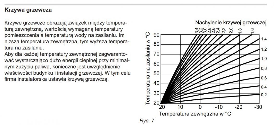

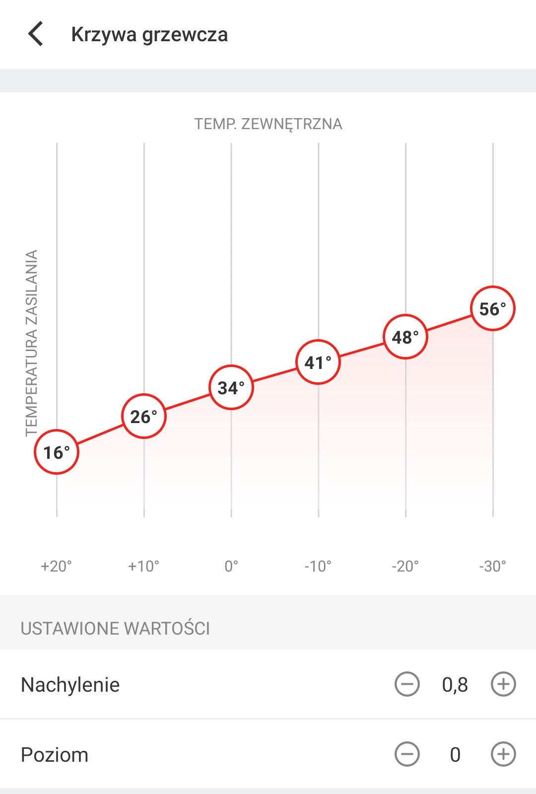

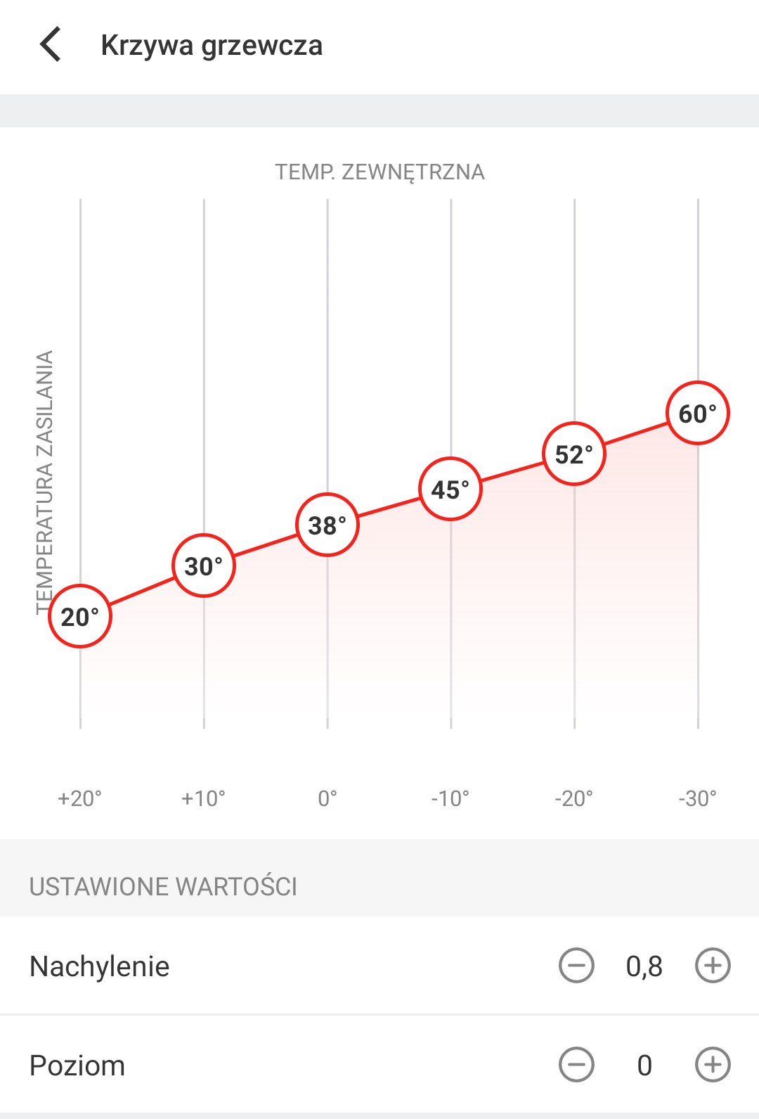

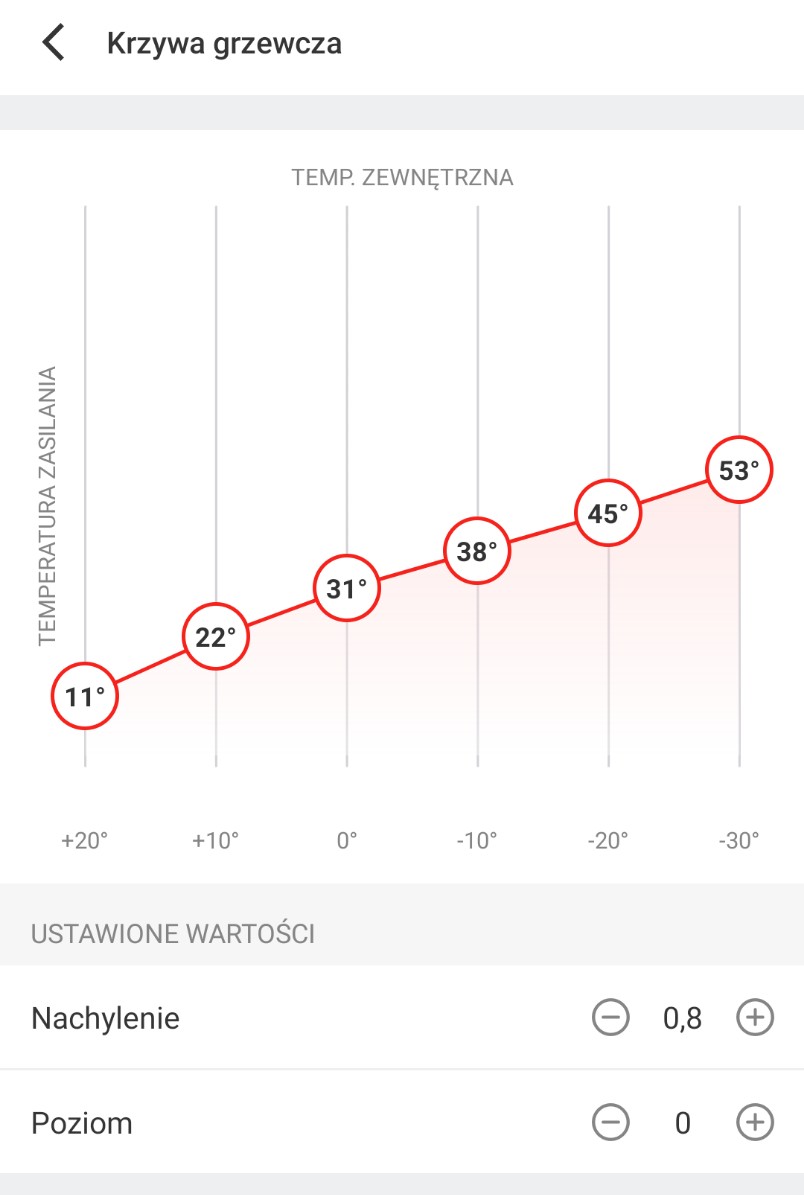

TheD 09.10.2022 09:00 Zgłoś naruszenie Udostępnij Napisano 9 Października 2022 (edytowane) Witam, jak w temacie - dzisiaj w ViCare zauważyłem, że wartości temperatury w krzywej grzewczej się zmieniły (piec 100-W B1HF). Do tej pory myślałem, że te wartości są niezmienne dla każdego i zawsze, więc ktoś może wytłumaczyć, jak to możliwe? Poniżej screen z aplikacji - nachylenie 0,8, poziom 0 i mamy dla temp. zewn. +20°C/11°C, +10°C/22°C, 0°C/31°C, itd., a według instrukcji i tego, co było jeszcze kilka dni temu, przy tym nachyleniu/poziomie: +20°C/20°C, +10°C/około 30°C, 0°C/około 42-43°C, itd. To niedorzeczne aż, że temperatura zasilania teraz zaczyna się od 11°C, a według krzywej z wykresu instrukcji, powinna się zaczynać od 20°C dla 20°C! Co się stało i czy tylko u mnie takie dziwne rzeczy? Teraz, aby wrócić do mniej więcej tego, co było i tego, co jest w instrukcji (chociaż nie do końca, bo całe nachylenie bazowe się zmieniło), trzeba podnieść poziom na +9/+10... EDIT: Kilka godzin później temperatury się zwiększyły, po następnych kilku godzinach znowu. Już kompletnie nie rozumiem czemu tak się dzieje - chyba, że teraz aplikacja wyświetla temperatury dokładnie takie, jak ma piec ustawić, czyli po uwzględnieniu innych czynników, o których była mowa w innym wątku, a nie "czystej" krzywej grzewczej... Edytowane 9 Października 2022 przez TheD Cytuj Odnośnik do komentarza https://forum.murator.pl/topic/270537-warto%C5%9Bci-temperatury-w-krzywej-grzewczej-zmieni%C5%82y-si%C4%99-same/ Udostępnij na innych stronach Więcej opcji udostępniania
PLC_00 09.10.2022 22:02 Zgłoś naruszenie Udostępnij Napisano 9 Października 2022 Jeżeli sterujesz piecem w trybie pogodowym to zapewne gdzieś na ścianie wisi sterownik Vitotrol 200E . Jeżeli na sterowniku pokojowym lub w aplikacji zmienisz temperaturę wymaganą to również zmieni się krzywa ( przesunie się równolegle w górę lub w dół ). Sprawdź czy ktoś/coś nie zmienił Ci tego parametru. Wynika z tego co napisałeś że temperatura wymagana została mocno zmniejszona lub przełączona w trybie komfortowa normalna lub zredukowana. PozdrawiamKamil Cytuj Odnośnik do komentarza https://forum.murator.pl/topic/270537-warto%C5%9Bci-temperatury-w-krzywej-grzewczej-zmieni%C5%82y-si%C4%99-same/#findComment-8027274 Udostępnij na innych stronach Więcej opcji udostępniania
TheD 10.10.2022 07:03 Autor Zgłoś naruszenie Udostępnij Napisano 10 Października 2022 Nie mam Vitotrola, temperaturą zadaną steruję z aplikacji i te wszystkie screeny są przy tej samej. Poza tym, do tej pory nie miało to znaczenia - wartości temperatur na krzywej były stałe, bez względu na ustawioną temperaturę. Cytuj Odnośnik do komentarza https://forum.murator.pl/topic/270537-warto%C5%9Bci-temperatury-w-krzywej-grzewczej-zmieni%C5%82y-si%C4%99-same/#findComment-8027297 Udostępnij na innych stronach Więcej opcji udostępniania
boconek03 10.10.2022 07:22 Zgłoś naruszenie Udostępnij Napisano 10 Października 2022 Jak się zmieni temperaturę zadaną to temperatury na krzywej się zmieniają.Przynajmniej u mnie tak było i jest. Cytuj Odnośnik do komentarza https://forum.murator.pl/topic/270537-warto%C5%9Bci-temperatury-w-krzywej-grzewczej-zmieni%C5%82y-si%C4%99-same/#findComment-8027303 Udostępnij na innych stronach Więcej opcji udostępniania
Konsultant Viessmann 10.10.2022 07:26 Zgłoś naruszenie Udostępnij Napisano 10 Października 2022 na krzywą krzewczą mają wpływ nie tylko parametry ustawione w kotle czyli kąt oraz przesunięcie (poziom) ale rówież wymagana temepratura pomieszczenia ustawiona n akotle lub zdalnym sterowniku. Cytuj Odnośnik do komentarza https://forum.murator.pl/topic/270537-warto%C5%9Bci-temperatury-w-krzywej-grzewczej-zmieni%C5%82y-si%C4%99-same/#findComment-8027305 Udostępnij na innych stronach Więcej opcji udostępniania
TheD 10.10.2022 10:51 Autor Zgłoś naruszenie Udostępnij Napisano 10 Października 2022 U mnie krzywa grzewcza miała wartości temperatury zawsze te same, bez względu na ustawioną wymaganą temperaturę, dlatego wczorajsze zachowanie mnie zdziwiło - krzywa sobie "zjechała" z temperaturami i piec nie grzał, chociaż teoretycznie powinien. Dzisiaj wróciła do poprzedniego stanu - od rana ustawiona na próbę temp. 10°C, a krzywa pokazuje wartości "książkowe", bez uwzględniania tejże temperatury. Dziwne, że to tak działa - instrukcja lakonicznie wyjaśnia zagadnienia, serwisant, który uruchamiał mi piec niekompetentny - brak konkretnej wiedzy, a tutaj uzyskuję inne informacje, niż to, co widzę w aplikacji. Pozostają ciągłe obserwacje zachowania pieca i jak coś dziwnego się dzieje, szukanie wskazówek na forach. Cytuj Odnośnik do komentarza https://forum.murator.pl/topic/270537-warto%C5%9Bci-temperatury-w-krzywej-grzewczej-zmieni%C5%82y-si%C4%99-same/#findComment-8027334 Udostępnij na innych stronach Więcej opcji udostępniania
