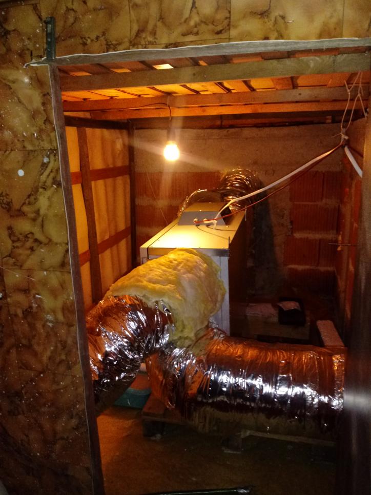

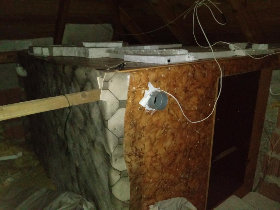

lukaszo11 19.11.2022 19:14 Zgłoś naruszenie Udostępnij Napisano 19 Listopada 2022 (edytowane) siemasz, to moja "willa" dla reku - 2,5m na 2m wysoka na 1,5. Specjalnie bez ocieplenia podłogi aby ciepło z dołu leciało do willi. Parę desek , wykładzina "de luxxx" stara - obecnie na "dach" wełna 10 cm - jeszcze nie ociepliłem boków - termometr w środku na teraz pokazuje +6 stopni. Na zew. mam -6 ( małopolska ) - podasze nie ocieplone. Jak ocieple boki pewnie będzie tam w mrozy +10 - zatem idealnie Polecam taką "budę" można ją zmajstrować za grosze nie potrzeba do tego "murarki" Widzę ,że jesteś z bliska - zatem pizgać będzie u nas podobnie Edytowane 19 Listopada 2022 przez lukaszo11 1 Cytuj Odnośnik do komentarza https://forum.murator.pl/topic/271151-umiejscowienie-rekuperatora-budowa-dedykowanego-pokoju-na-nieogrzewanym-strychu/#findComment-8033766 Udostępnij na innych stronach Więcej opcji udostępniania
simk 19.11.2022 23:00 Autor Zgłoś naruszenie Udostępnij Napisano 19 Listopada 2022 siemasz, [ATTACH=CONFIG]462210[/ATTACH] [ATTACH=CONFIG]462211[/ATTACH] to moja "willa" dla reku - 2,5m na 2m wysoka na 1,5. Specjalnie bez ocieplenia podłogi aby ciepło z dołu leciało do willi. Parę desek , wykładzina "de luxxx" stara - obecnie na "dach" wełna 10 cm - jeszcze nie ociepliłem boków - termometr w środku na teraz pokazuje +6 stopni. Na zew. mam -6 ( małopolska ) - podasze nie ocieplone. Jak ocieple boki pewnie będzie tam w mrozy +10 - zatem idealnie Polecam taką "budę" można ją zmajstrować za grosze nie potrzeba do tego "murarki" Widzę ,że jesteś z bliska - zatem pizgać będzie u nas podobnie Dokładnie, dokładnie - niezła willa Serdeczne dzięki za pomysł, sprawdzę zatem budowę mini pokoju na reku - jedną ścianę wykorzytam z komina i do tego dorobię resztę Cytuj Odnośnik do komentarza https://forum.murator.pl/topic/271151-umiejscowienie-rekuperatora-budowa-dedykowanego-pokoju-na-nieogrzewanym-strychu/#findComment-8033806 Udostępnij na innych stronach Więcej opcji udostępniania
