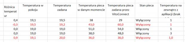

lukasm86 19.11.2022 10:09 Zgłoś naruszenie Udostępnij Napisano 19 Listopada 2022 Dzień dobry, posiadam piec Viessmann Vitodens 100w (starsza generacja, bez czarnego panelu na dole). Chciałem zamontować do niego automatyzację i serwisant polecił mi zestaw VITOCONNECT 0T2 + VITOTROL 100 OT1.Mam z nim kilka problów i chciałbym zaczerpnąć porady u ekspertów. 1. Ustalanie temperatury na wody - po zamontowaniu Vitoconnecta ta funkcja została zablokowana - temperaturę ustawia automat na podstawie - i właśnie tutaj pytanie - czego? Oczywiście na pewno na podstawie termostatu pokojowego z Vitotrola, ale chyba nie tylko - miałem sytuacje np. w pokoju temperatura 19.1 temperatura oczekiwana 20 i raz piec startuje a raz nie. Nie mam podpiętego czujnika temperatury zewnętrznej, chyba że piec dostaje informację o temperaturze na dworze z ViCare - tam jest podana? 2. Czujnik temperatury zewnętrznej - - czy przy takim zestawie jak mam, czujnik temperatury zewnętrznej pomoże mi w czymś? Czy całe sterowanie i tak przejmie Vitoconnect na podstawie temperatury zadanej na termostacie pokojowym? 3. Podgrzewanie wody - Obecny zestaw pozwala mi ustawić harmonogram grzania wody użytkowej i to jest fajne, ale problem pojawia się wtedy jak np. jestem w domu w trakcie cyklu wyłączonego i potrzebuję zagrzać wodę, aplikacja nie pozwala mi włączyć tego na żądanie (np. tak jak zmiana temperatury pokojowej w przypadku C.O.), jedyne co mogę zrobić o ręcznie przestawić harmonogram w danym dniu, co jest bardzo uciążliwe - czy jest jakieś rozwiązanie tego problemu? Bardzo dziękuję za pomoc z powyższymi pytania,Pozdrawiam,Łukasz Cytuj Odnośnik do komentarza https://forum.murator.pl/topic/271154-vitodens-100-w-vitoconnect-0t2-vitotrol-100-ot1/ Udostępnij na innych stronach Więcej opcji udostępniania

lukasm86 29.11.2022 11:10 Autor Zgłoś naruszenie Udostępnij Napisano 29 Listopada 2022 Dzień dobry, próbowałem znaleźć tą tabliczkę znamionową, ale nie wiem w którym ona jest miejscu.. Pisze Pan, że jak dołączę czujnik temperatury zewnętrznej to będę mógł zmienić krzywą grzewczą i wtedy VitoConnect będzie działał od innej krzywej? Dodatkowo, odnośnie samego VitoConnect i VitoTrola - napisał Pan, że urządzenie dostosowuje temperaturę na podstawie różnicy temperatur w pokoju i oczekiwanej. Robiłem trochę obserwacji i albo mój VitoTrol jest wadliwy, albo on działa jak chce... Na przykład: Temperatura w pokoju była 19.1 , tempeartura oczekiwana 20. Piec zdał temperaturę 36 stopni i się nie włączał, więce nie mógł dogrzać do oczekiwanych 20 stopni. 2 przykład: Temperatura w pokoju 19 ,temperatura oczekiwana 19, piec zadał temperaturę 54 stopni, w przypadku kiedy w sumie nie powinien się włączać bo osiągnął wymaganą temperaturę. Czy to jest poprawne działanie? Dziękuje, Cytuj Odnośnik do komentarza https://forum.murator.pl/topic/271154-vitodens-100-w-vitoconnect-0t2-vitotrol-100-ot1/#findComment-8035639 Udostępnij na innych stronach Więcej opcji udostępniania
Konsultant Viessmann 29.11.2022 12:13 Zgłoś naruszenie Udostępnij Napisano 29 Listopada 2022 Modul Vitoconnect to moduł komunikacyjny on tylk opośredniczy miedzy aplikacja a kotłem więc nie wprowadza żadnej innej krzyej grzewczej.Co do temepratur cięzo mi się wypowiadac bez analizy przy urządzeniu. Zasadę pracy opisałem wczesniej. Cytuj Odnośnik do komentarza https://forum.murator.pl/topic/271154-vitodens-100-w-vitoconnect-0t2-vitotrol-100-ot1/#findComment-8035657 Udostępnij na innych stronach Więcej opcji udostępniania
