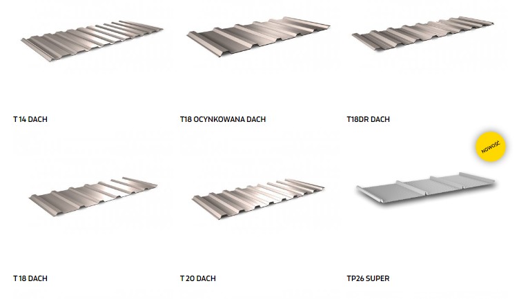

Blachy Pruszyński 12.12.2022 16:45 Zgłoś naruszenie Udostępnij Napisano 12 Grudnia 2022 Dzień dobry, Na takim dachu, najlepiej sprawdzą się blachy trapezowe. Są stostunkowo łatwe do zamontowania i wystarczająco sztywne, żeby można było je zastosować przy takim odstępie podpór. Montaż na wkręty farmerskie przykręcane do konstrukcji drewnianej. Najlepiej będzie się prezentowała blacha T-18DR która posiada dodatkowe przetłoczenie pomiędzy trapezami lub nowy profil TP-26 SUPER, która przypomina blachy na rąbek. Pełna oferta blach trapezowych na dach dostępna jest na stronie firmowej Blachy Pruszyński: => https://pruszynski.com.pl/blachy-trapezowe-profile-dachowe.php Cytuj Odnośnik do komentarza https://forum.murator.pl/topic/271386-zadaszenie-drewutni/#findComment-8037963 Udostępnij na innych stronach Więcej opcji udostępniania
