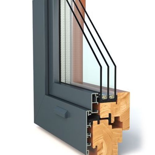

animuss 17.12.2022 19:34 Zgłoś naruszenie Udostępnij Napisano 17 Grudnia 2022 Marzą mi się drewniane okna do nowego budynku. Kup sobie to: Taka namiastka też z drewna, wal nim po lapach. Okna kupuje się na lata a drewniane okno to problem z malowaniem. Miałem z Meranti, drewno owszem nie pracowało przez lata, ale lakier zaczął się łuszczyć i wyszla z tego kiszka, od zewnątrz nie wytrzymał, kto będzie się bawił opalał lakier, te zakamarki, lakierował, po co? Może by wziął jeszcze z obłogiem zewnętrznym aluminiowym. Jednak ja się wyleczyłem, natury w tym nie ma, drewno nasycone dogłębnie chemią więc po co mi takie oszustwo. Cytuj Odnośnik do komentarza https://forum.murator.pl/topic/271511-co-wybra%C4%87-i-co-jest-wa%C5%BCne-je%C5%9Bli-chodzi-o-okna-drewniane/#findComment-8038838 Udostępnij na innych stronach Więcej opcji udostępniania

animuss 18.12.2022 20:05 Zgłoś naruszenie Udostępnij Napisano 18 Grudnia 2022 (edytowane) Okna drewniane zawsze będą generować dodatkowe koszty i to niemałe. Te 10 lat to na wodzie pisane, zwłaszcza od południowej strony. Lakierowanie okien w plenerze to nie to samo, nie da się utwardzić nowej powłoki profesjonalnie jak w fabryce. Skrobanie za pomocą ręcznego narzędzia powłoki potraktowanej chemią czy na gorąco to zawsze skrobanie może dojść do zarysowań i innych uszkodzeń. Trzeba też rozkręcać okno, okapniki i inne elementy. Edytowane 18 Grudnia 2022 przez animuss Cytuj Odnośnik do komentarza https://forum.murator.pl/topic/271511-co-wybra%C4%87-i-co-jest-wa%C5%BCne-je%C5%9Bli-chodzi-o-okna-drewniane/#findComment-8039016 Udostępnij na innych stronach Więcej opcji udostępniania
