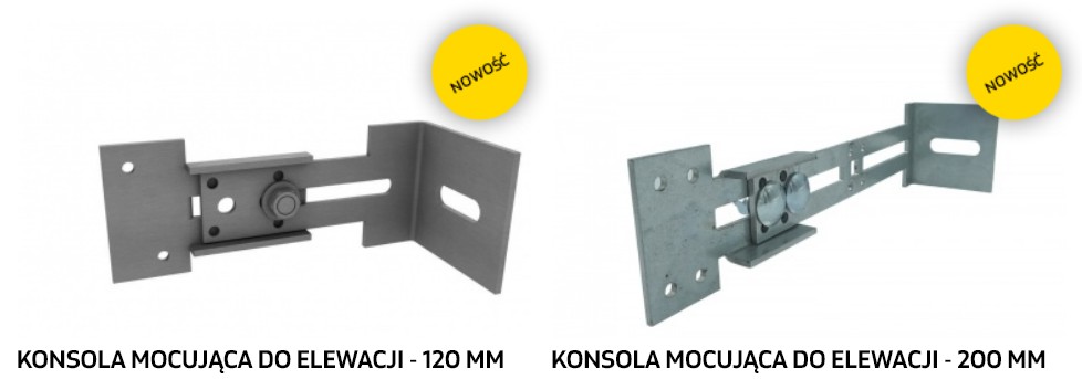

Posiadamy też w sprzedaży konsole mocujące do elewacji wspomniane w instrukcji montażu w dwóch wersjach:
Konsola mocująca do elewacji - 120 mm
https://pruszynski.com.pl/konsola-mocujaca-do-elewacji-120-mm,prod,61,3256.php
Konsola mocująca do elewacji - 200 mm
https://pruszynski.com.pl/konsola-mocujaca-do-elewacji-200-mm,prod,61,3257.php
_____________________________________
Konsole mocujące panele dachowe do elewacji
http://www.forumbudowlane.pl/download/file.php?id=8609&t=1
