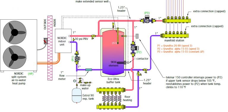

lion 05.01.2023 10:49 Zgłoś naruszenie Udostępnij Napisano 5 Stycznia 2023 A co byście polecili dla układu mieszanego? Mam podłogówkę i grzejniki w dwóch strefach. Posiadam niewielki bufor podłączony równolegle. Zdaję sobie sprawę, że w buforze następuje podmieszanie i zastanawiam się nad wpięciem go w powrót. Tylko czy w takim przypadku nie dojdzie do jakiejś "wojny pomp"? Sytuacja się zmieni na pewno jak przejdę na 100% podłogówki, ale obcenie chyba nie mam innego wyjśca? Czy się mylę? możesz rozważyć bufor w układzie 3T - trójpunktowe podłączenie na forum ogrzewanie wrzucałem ten schemat: https://s3.amazonaws.com/greenbuildingadvisor.s3.tauntoncloud.com/app/uploads/2020/02/18135326/schematic-768x377.jpg a poniżej masz link do źródła: https://www.greenbuildingadvisor.com/article/air-to-water-heat-pump-retrofit u mnie śmiga 3T, ale z jednym obiegiem, przy dwóch trzeba uważać, by wydajność obu pompek nie była wyższa od głównej PC Cytuj Odnośnik do komentarza Udostępnij na innych stronach Więcej opcji udostępniania
Dolce1313 05.01.2023 14:22 Autor Zgłoś naruszenie Udostępnij Napisano 5 Stycznia 2023 (edytowane) Co daje podłączenie 3T bufora? Czy chodzi o to, żeby ustabilizować temperaturę powrotu i wyrównać ciśnienia? W jakich przypadkach takie rozwiązanie może być lepsze od bufora podłączonego szeregowo jedynie na powrocie? Edytowane 5 Stycznia 2023 przez Dolce1313 Cytuj Odnośnik do komentarza Udostępnij na innych stronach Więcej opcji udostępniania
lion 05.01.2023 16:20 Zgłoś naruszenie Udostępnij Napisano 5 Stycznia 2023 Tu masz wszystko opisane, a jeśli chodzi o szeregowe podłączenie na powrocie to tylko zwiększenie zładu wody/ brak separacji hydraulicznej. Cytuj Odnośnik do komentarza Udostępnij na innych stronach Więcej opcji udostępniania
Andrzej5101 05.01.2023 16:35 Zgłoś naruszenie Udostępnij Napisano 5 Stycznia 2023 jeśli chodzi o szeregowe podłączenie na powrocie to tylko zwiększenie zładu wody/ brak separacji hydraulicznej. Czyli poprawa ; - procesu defrostu, - zmniejszenie tendencji do taktowania Cytuj Odnośnik do komentarza Udostępnij na innych stronach Więcej opcji udostępniania
Dolce1313 05.01.2023 17:34 Autor Zgłoś naruszenie Udostępnij Napisano 5 Stycznia 2023 Dziękuję. Czy w Waszej opinii w moim poniższym układzie warto zastosować takie rozwiązanie (3T) czy też pozostać przy 2T: Cytuj Odnośnik do komentarza Udostępnij na innych stronach Więcej opcji udostępniania
lion 05.01.2023 19:19 Zgłoś naruszenie Udostępnij Napisano 5 Stycznia 2023 A ktoś u Ciebie weryfikował przekroje rur pod kątem prędkości przepływu [m/s]? Wydaje mi się, że w Twoim przypadku przekroje okazały się za małe i dlatego szedłeś w równolegle połączenie (przynajmniej taki schemat z innego wątku kojarzę). Miedź w końcu nie jest niezniszczalna.Ad. bufor - króciec na szczycie masz 1/2" (od odpowietrznika)? Jak większy to wtedy też można go wykorzystać.Gdybyś chciał testować 3T to warto dać trójnik o większym przekroju (ja mam 5/4"). Pamiętaj też, że to nie recepta na wszystko, tzn całe ciepło poleci z PC na odbiory jak wydajność pompek będzie zbliżona, a w innym przypadku nadmiar ciepła przejmie bufor. Do niczego nie namawiam, bo nie jestem projektantem, ani instalatorem, ale byłbyś chyba pierwszą osobą porównującą trzy warianty podłączeń w obrębie jednego domu/instalacji. Cytuj Odnośnik do komentarza Udostępnij na innych stronach Więcej opcji udostępniania
