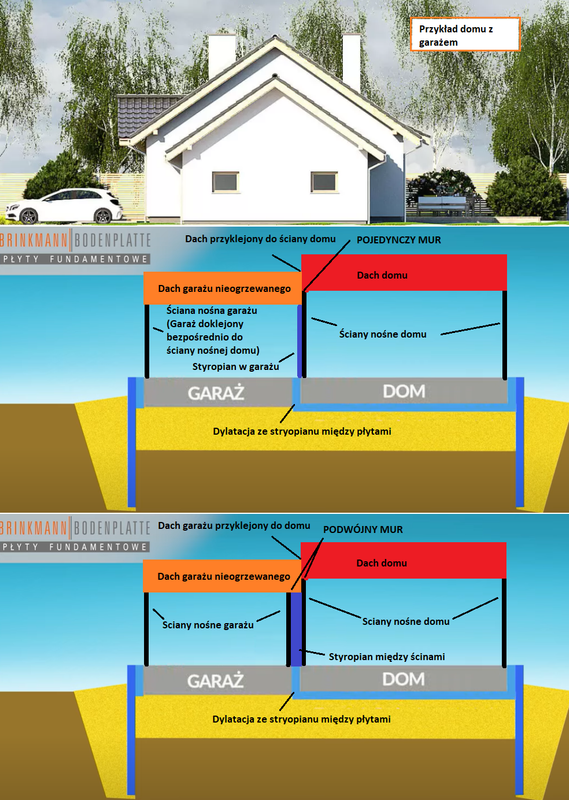

szukam odpowiedzi na pytania jak prawidłowo dokleić nieogrzewany garaż do domu. Mój MPZP wymaga, abym zbudował garaż w bryle budynku ze skośnym dachem. Nie można budować jakichkolwiek garaży niepołączonych z bryłą.
W jaki sposób robi się to doklejenie jeśli jest płyta fundamentowa i dylatacja między ogrzewaną częścią mieszkalną oraz nieogrzewanym garażem.
Czy budynek garażowy powinien być dołączony do ściany nośnej budynku mieszkalnego czy jednak powinna być podwójna ściana?
Poniżej rysunek, żeby zobrazować o co pytam

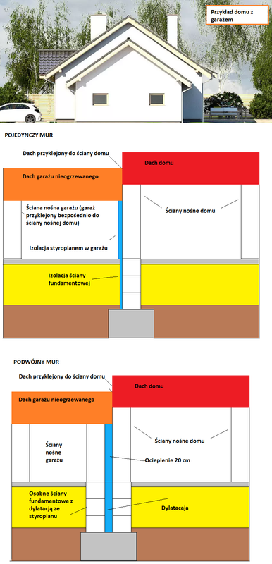

Dodatkowo mam ten sam dylemat jeśli chodzi o ławy fundamentowe. Czy tutaj również powinna być podwójna ściana?
Poniżej rysunek
