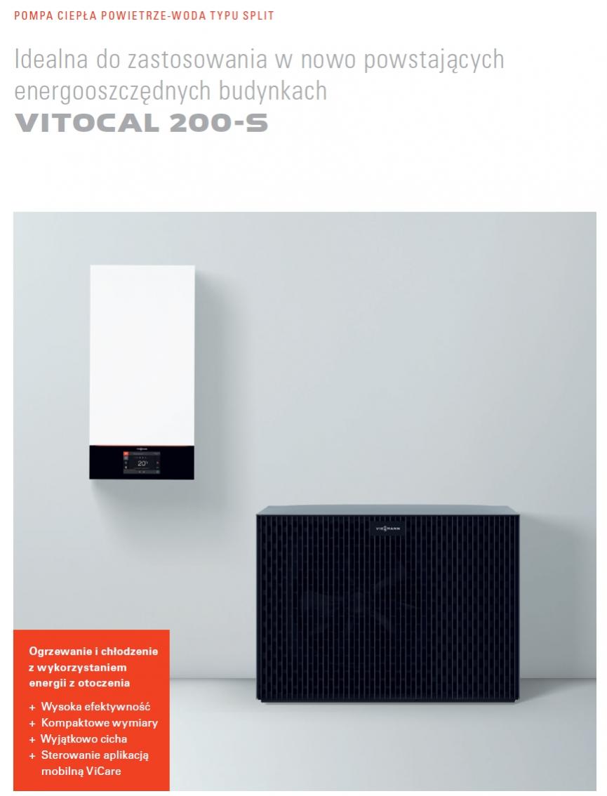

Axster 15.01.2023 13:44 Autor Zgłoś naruszenie Udostępnij Napisano 15 Stycznia 2023 Odznacz w menu możliwość załączania grzałki dla cwu. W moim 200s jest taka opcja. Witam, dziękuje za odpowiedź, jednak nie widzę u siebie w menu pompy takiej opcji, czy masz model z 2022r. możesz opisać gdzie szukać tej opcji "możliwość załączania grzałki dla cwu" U mnie jednostka wygląda tak: Cytuj Odnośnik do komentarza https://forum.murator.pl/topic/271838-pompa-ciep%C5%82a-vitocal-200-s-scop-na-poziomie-16/#findComment-8043102 Udostępnij na innych stronach Więcej opcji udostępniania
boconek03 15.01.2023 15:10 Zgłoś naruszenie Udostępnij Napisano 15 Stycznia 2023 W modelu z 2022 roku jest już inne menu i tam chyba tylko serwis może to wyłączyć. Cytuj Odnośnik do komentarza https://forum.murator.pl/topic/271838-pompa-ciep%C5%82a-vitocal-200-s-scop-na-poziomie-16/#findComment-8043116 Udostępnij na innych stronach Więcej opcji udostępniania
sebimal 29.06.2023 09:23 Zgłoś naruszenie Udostępnij Napisano 29 Czerwca 2023 Trochę czasu minęło, ale może się jeszcze komuś przydać. Na panelu jednostki wewnętrznej lub w aplikacji ViCare w ustawieniach CWU można wybrać tryb pracy pomiędzy: 1. Wył. - to chyba oczywiste 2. Komfort - szybkie podgrzewanie, najczęściej właśnie grzałką. 3. Eco - energooszczędne podgrzewanie, tylko sprężarką. Cytuj Odnośnik do komentarza https://forum.murator.pl/topic/271838-pompa-ciep%C5%82a-vitocal-200-s-scop-na-poziomie-16/#findComment-8065894 Udostępnij na innych stronach Więcej opcji udostępniania
