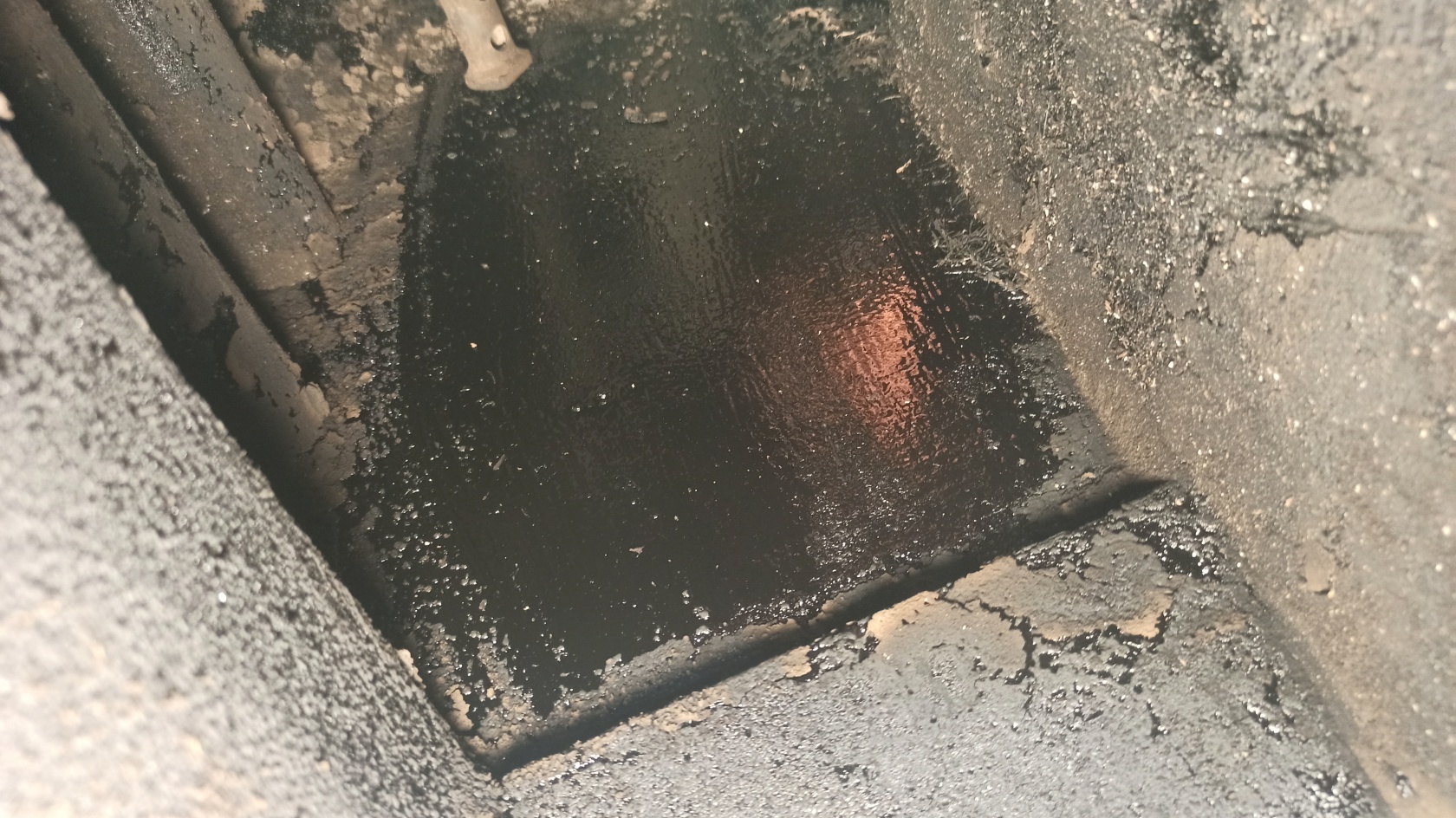

Kuzniol 08.02.2023 21:17 Zgłoś naruszenie Udostępnij Napisano 8 Lutego 2023 Witam. Wraz z żoną zostaliśmy właścicielami domu po dziadkach. Dom z lat 80 ocieplony styropianem 5, okna wymienione na 3szybowe. Metraż 200m2. Instalacja z cienkich rurek miedzianych układ otwarty. Otóż problem jest taki że na ściankach kotła mam taką "smołe" https://images90.fotosik.pl/645/beefda17ebc0714b.jpg https://m.fotosik.pl/zdjecie/76864c6cafe2dcd0 Tu nawet próbowałem włożyć czerpie ale dalej nic. Dziwi mnie tylko fakt ze te bocznie ścianki są w tej mazi ( gdy jest ciepło to jest maź a gdy kocioł jest zinny to jest twarda) Kocioł firmy bodajże kołton tabliczki znamionowej brak. Najpierw Palilismy z nadmuchem lecz kocioł ciągle smoli. Nie ważne czy ustawione 60/70/80 C. Postanowiliśmy palić na miarkownik ciągu i dalej to samo. Od siebie mogę dodać że nie ważne czy kierownica powietrza wtórnego ustawiona na minimum czy maximum dalej smoła... Powietrze pierwotne ustawione 2-5mm też nie pomaga co najwyżej wywala większą temperaturę. Palimy suchą Dębina ( odpad produkcyjny po suszarni więc Wilgotność max 16%) próbowałem sosna jodła czy innym drewnem liściastym efekt ciągle słaby. Czy możliwe że kocioł jest przewymiarowany? W kotłowni jest wentylacja a cug taki że czlwieka by zassalo Cytuj Odnośnik do komentarza https://forum.murator.pl/topic/272215-pomocy-z-kot%C5%82em-g%C3%B3rnego-spalania/ Udostępnij na innych stronach Więcej opcji udostępniania

DUNIA.MD 08.02.2023 22:06 Zgłoś naruszenie Udostępnij Napisano 8 Lutego 2023 Czy możliwe że kocioł jest przewymiarowany? Instalacja z cienkich rurek miedzianych W tym przypadku układ jest źle sterowany. W takim wypadku należy dołożyć bufor (około 1000L) i w przyszłości zmienić kocioł na bardziej wydajny do spalania drewna. Postanowiliśmy palić na miarkownik ciągu I to można pochwalić. Cytuj Odnośnik do komentarza https://forum.murator.pl/topic/272215-pomocy-z-kot%C5%82em-g%C3%B3rnego-spalania/#findComment-8047668 Udostępnij na innych stronach Więcej opcji udostępniania

DUNIA.MD 09.02.2023 08:38 Zgłoś naruszenie Udostępnij Napisano 9 Lutego 2023 Czyli chodzi Ci o ten zawór który miesza wodę na powrót? Rozwiązania są dwa: 1. Pompa i zawór temperaturowy przy kotle na powrocie, 2. Siłownik na zaworze 3 lub 4 D. Bez bufora i odpowiedniego kotła (sterowania) szkoda drewna. Cytuj Odnośnik do komentarza https://forum.murator.pl/topic/272215-pomocy-z-kot%C5%82em-g%C3%B3rnego-spalania/#findComment-8047698 Udostępnij na innych stronach Więcej opcji udostępniania
Kuzniol 09.02.2023 13:10 Autor Zgłoś naruszenie Udostępnij Napisano 9 Lutego 2023 To może od początku. Jak palę. Układam fajnie drewno później na to jak najcieksze drewno i pale od góry. Klapką powietrza wtórnego na połowie by nie gasila płomienia. Powietrze pierwotne na miarkowniku ustawione na 65C a gdy temperatura zostanie osiągnieta przymyka się i zostaje minimalny dopływ powietrza na 5mm.Opal po suszarni więc max Wilgotność 13-16%. Dom jest 3 piętrowy (parter+ 3 piętra) a piwnica w ziemi wiec cug komina naprawdę jest duży. Co do temperatury spalin nie jestem w stanie określić gdyż nie mam termometra. Jeżeli rura do komina się nagrzeje bije od niej ciepło ale jaka temperatura jest w środku nie mam pojęcia. Kolor popiołu biało szary? Komina pilnuje co dwa tygodnie go czyszczę i jest tylko taka "sypka" sadza. Chociaż cegły też są takie szklisto czarne ale nie mokre i z komina się nie leje. Cytuj Odnośnik do komentarza https://forum.murator.pl/topic/272215-pomocy-z-kot%C5%82em-g%C3%B3rnego-spalania/#findComment-8047751 Udostępnij na innych stronach Więcej opcji udostępniania

DUNIA.MD 09.02.2023 21:26 Zgłoś naruszenie Udostępnij Napisano 9 Lutego 2023 Jeśli ktoś zapyta czemu są takie ujebane s każda sobotę czyszczę wymiennik a komórek tylko delikatnie ( nawet jak wyczyszcze ja do gołej blachy) zaraz jest to samo Przy węglu rano kocioł faktycznie jest cały biały Drewno a węgiel to dwa różne paliwa o inne zawartości substancji lotnych. Odpowiedz dostałeś na samym początku - brak ochrony i złe sterowanie układem (wszystko się klei do mokrego płaszcza kotła). PS. " a poziomem wiedzy dorównujesz przedmówcom" - miałem coś pisać ale mi przeszło. Cytuj Odnośnik do komentarza https://forum.murator.pl/topic/272215-pomocy-z-kot%C5%82em-g%C3%B3rnego-spalania/#findComment-8047832 Udostępnij na innych stronach Więcej opcji udostępniania

DUNIA.MD 10.02.2023 09:27 Zgłoś naruszenie Udostępnij Napisano 10 Lutego 2023 @dunia Co takiego chętnie się dowiem To nie było do Ciebie. To co opisujesz ma zastosowanie do palenia miałem lub węglem metodą od góry. Przez drewno powietrze przedostaje się bez problemu więc wszystkie te bajery są zbędne a nawet szkodliwe. PS. Do palenia drewna są inne kotły. Cytuj Odnośnik do komentarza https://forum.murator.pl/topic/272215-pomocy-z-kot%C5%82em-g%C3%B3rnego-spalania/#findComment-8047876 Udostępnij na innych stronach Więcej opcji udostępniania

DUNIA.MD 10.02.2023 12:10 Zgłoś naruszenie Udostępnij Napisano 10 Lutego 2023 Wiem że ten kocioł nie jest typowo pod drewno ale proszę mnie zrozumieć. Kocioł będzie wymieniany za półtora roku na pelet na razie muszę improwizować Kocioł firmy bodajże kołton tabliczki znamionowej brak. Pokaż lub narysuj przekrój boczny kotła. Cytuj Odnośnik do komentarza https://forum.murator.pl/topic/272215-pomocy-z-kot%C5%82em-g%C3%B3rnego-spalania/#findComment-8047899 Udostępnij na innych stronach Więcej opcji udostępniania
goguś1719517740 10.02.2023 16:26 Zgłoś naruszenie Udostępnij Napisano 10 Lutego 2023 Nie ma ochrony kotła i zawsze będzie syf jak pompa przegania wodę to ścianki mokre , wiesz co to ochrona kotła ? od tego powinniśmy zacząć więc pytanie wiesz czy nie ? to ci to wyjaśnimy . Cytuj Odnośnik do komentarza https://forum.murator.pl/topic/272215-pomocy-z-kot%C5%82em-g%C3%B3rnego-spalania/#findComment-8047930 Udostępnij na innych stronach Więcej opcji udostępniania
DUNIA.MD 16.02.2023 10:10 Zgłoś naruszenie Udostępnij Napisano 16 Lutego 2023 Wiem że ten kocioł nie jest typowo pod drewno ale proszę mnie zrozumieć. Kocioł będzie wymieniany za półtora roku na pelet na razie muszę improwizować Można by to usprawnić tylko zachodzi obawa że możesz się rozmyślić z wymianą. Moja propozycja: 1. Wyłóż boki kotła płytkami szamotowymi (zaprawa) do wysokości progu drzwiczek 2. Na samej górze tych płytek zamocuj kontownik 3. Dotnij metalową blachę (może być dwie) grubości około 5 mm tak by od tylnej ściany była przerwa około 15 cm. 4. Podczas dokładania odsuwasz tą blachę pogrzebaczem (otwór w blasze) do tyłu a po dołożeniu przysuwasz ją do drzwiczek 5. Zablokuj lub usuń dopływ powietrza wtórnego (drzwiczki załadowcze) 6. Zdejmij lub zaślep wentylator 7. Zmniejsz o 70% otwór dolotu powietrza pierwotnego (od środka drzwiczek popielnika). Po rozpaleniu drewno ma się palić spokojnym płomieniem. Cytuj Odnośnik do komentarza https://forum.murator.pl/topic/272215-pomocy-z-kot%C5%82em-g%C3%B3rnego-spalania/#findComment-8048770 Udostępnij na innych stronach Więcej opcji udostępniania
