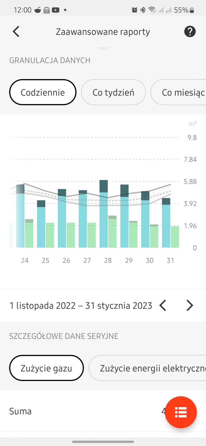

PLC_00 15.02.2023 11:03 Zgłoś naruszenie Udostępnij Napisano 15 Lutego 2023 (edytowane) Cześć użytkowników kotłów Viessman pewnie już zauważyła. W aplikacji Vicare pojawiły się dodatkowe funkcjonalności dostępne po wykupieniu miesięcznej lub rocznej subskrypcji. Są to między innymi statystyki ( raporty ) zużycia gazu ,energii elektrycznej czy sterowanie ogrzewaniem w oparciu o naszą lokalizację. Co jednak zaskoczyło mnie negatywnie jako użytkownika kotła B1HF to fakt iż na forum pojawiały się wypowiedzi ( głównie konsultanta firmy Viessmann ) iż kocioł B1HF nie jest w stanie wyświetlać historii zużycia gazu w postaci wykresów a tylko dane skumulowane z dnia, 7 dni czy miesiąca bez podglądu wcześniejszych okresów. I tu nagle pojawia się funkcjonalność której wcześniej kocioł B1HF (100w) nie posiadał ale za dodatkową opłatą 18,99 zł / miesiąc. I jak tu można mieć dobre zdanie o firmie która w swoim przekazie informuje iż B1HF jest tak skonstruowany iż pewnych funkcji które są dostępne dla wyższego modelu nie posiada z uwagi na swoją konstrukcję ale już za opłatą cudownie te funkcje zaczną działać. Brak pewnych funkcji w 100w a dostępnych w 200w nie wynika z istotnych różnic w konstrukcji a jest spowodowany programowym ich ograniczeniem aby dodatkowo na tym zarobić. Dobrze że nie ma jeszcze abonamentu na zmianę temperatury w pomieszczeniu ale kto wie co będzie w przyszłości. Tak to wygląda : Edytowane 15 Lutego 2023 przez PLC_00 Cytuj Odnośnik do komentarza https://forum.murator.pl/topic/272273-vicare-nowa-funkcjonalno%C5%9B%C4%87-w-aplikacji-vicare-funkcje-p%C5%82atne/ Udostępnij na innych stronach Więcej opcji udostępniania
Konsultant Viessmann 15.02.2023 12:45 Zgłoś naruszenie Udostępnij Napisano 15 Lutego 2023 I podtrzymuję informację, kocioł nie ma możliwości wyswietlania zużycia ani robienia statystyk. Pokazane statystyki są utoworzone przez aplikację na podstawie raportowanej przez kocioł mocy chwilowej. Cytuj Odnośnik do komentarza https://forum.murator.pl/topic/272273-vicare-nowa-funkcjonalno%C5%9B%C4%87-w-aplikacji-vicare-funkcje-p%C5%82atne/#findComment-8048637 Udostępnij na innych stronach Więcej opcji udostępniania
PLC_00 15.02.2023 20:52 Autor Zgłoś naruszenie Udostępnij Napisano 15 Lutego 2023 - Pierwsze Pana posty informowały że tylko 200 pozwala na pomiar i odczyt w aplikacji zużycia gazu ( wtedy dla 100 w aplikacji vicare nie było w ogóle takiej opcji ) z uwagi na różnice w budowie kotłów.- We wrześniu 2021 pojawiła się aktualizacja aplikacji vicare dodająca odczyt zużycia gazu dla kotłów 100w np B1HF ale bez wykresów i historii . Tylko dane sumaryczne z ostatniego dnia , 7 dni czy miesiąca. Tutaj pojawiły się Pana posty że jednak 100w może pokazywać zużycie gazu ale bez historii która dostępna jest tylko w wyższym modelu 200w ze względu różnice w budowie kotłów.-Teraz pojawiła się kolejna aktualizacja aplikacji vicare dodająca wykresy i historię dla kotła B1HF czyli 100w Skoro można było wcześniej słyszeć z ust konsultanta firmy Viessmann że nie ma technicznej możliwości odczytu zużycia gazu dla nowych kotłów 100w , potem że można ale bez historii a teraz że to aplikacja tworzy te raporty a nie kocioł to ja nie wiem czy mijanie się z prawdą nie jest zbyt delikatnym określaniem dla podawanych przez Pana wcześniej informacji. Przekaz był jasny . 100w nie pokaże tych danych , kupujcie droższy model to będziecie mieli. I nie jest istotne dla klienta jak to technicznie jest realizowane . Po stronie kotła , aplikacji , serwera czy ducha świętego . Liczy się rezultat czyli otrzymanie tych danych . A może po prostu wystarczy napisać ( co będzie dla mnie całkowicie zrozumiałe bo tak w wielu firmach jest ) że centrala robi swoje , nie informuje nas z wyprzedzeniem o wszystkim , nie znamy szczegółowo budowy i możliwości kotłów i dlatego czasem podajemy informacje które później się nie potwierdzają Cytuj Odnośnik do komentarza https://forum.murator.pl/topic/272273-vicare-nowa-funkcjonalno%C5%9B%C4%87-w-aplikacji-vicare-funkcje-p%C5%82atne/#findComment-8048725 Udostępnij na innych stronach Więcej opcji udostępniania
Konsultant Viessmann 16.02.2023 10:51 Zgłoś naruszenie Udostępnij Napisano 16 Lutego 2023 Proszę czytać ze zrozumieniem i bez hejtu: automatyka kotłow vitodens 100 nie ma możliowśći mierzenia zużycia gazu. Wszystkie wyliczenia dokonuje aplikacja na podstawie raportowanej mocy chwilowej. Jedynymi kotłami które pokazują zużycie gazu sa kotły vitodens serii 200. Cytuj Odnośnik do komentarza https://forum.murator.pl/topic/272273-vicare-nowa-funkcjonalno%C5%9B%C4%87-w-aplikacji-vicare-funkcje-p%C5%82atne/#findComment-8048777 Udostępnij na innych stronach Więcej opcji udostępniania

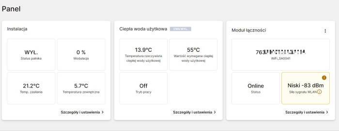

HuSal 17.02.2023 17:31 Zgłoś naruszenie Udostępnij Napisano 17 Lutego 2023 (edytowane) A ja mam pytanie gdzie po ostatnich aktualizacjach podziała się opcja zmian obiegów grzewczych w wersji desktopowej viguide.viessmann.com. Był kafelek, teraz nie ma. Komu to zgłosić, gdzie? Edytowane 17 Lutego 2023 przez HuSal Cytuj Odnośnik do komentarza https://forum.murator.pl/topic/272273-vicare-nowa-funkcjonalno%C5%9B%C4%87-w-aplikacji-vicare-funkcje-p%C5%82atne/#findComment-8048956 Udostępnij na innych stronach Więcej opcji udostępniania
msilent 28.02.2023 13:23 Zgłoś naruszenie Udostępnij Napisano 28 Lutego 2023 Przyznam szczerze, że moim zdaniem jest inaczej. Tj. kocioł nawet po odłączeniu od Internetu na tydzień po jego przywróceniu ma informacje nt. zużycia gazu w czasie tego tygodnia właśnie. Na początku nie było tej informacji w aplikacji, wraz z którąś aktualizacją pojawiła się. ----------------Pytanie z innej beczki czy w tym kotle można, tak jak w 200W, ustawić różne temperatury wody CWU w bojlerze w zależności od czasu. Na teraz musiałem sobie poradzić 'inaczej', ale to inaczej na szczęście działa. Cytuj Odnośnik do komentarza https://forum.murator.pl/topic/272273-vicare-nowa-funkcjonalno%C5%9B%C4%87-w-aplikacji-vicare-funkcje-p%C5%82atne/#findComment-8050404 Udostępnij na innych stronach Więcej opcji udostępniania
PLC_00 28.02.2023 21:40 Autor Zgłoś naruszenie Udostępnij Napisano 28 Lutego 2023 (edytowane) Proszę czytać ze zrozumieniem i bez hejtu: automatyka kotłow vitodens 100 nie ma możliowśći mierzenia zużycia gazu. Wszystkie wyliczenia dokonuje aplikacja na podstawie raportowanej mocy chwilowej. Jedynymi kotłami które pokazują zużycie gazu sa kotły vitodens serii 200. To zdanie "Jedynymi kotłami które pokazują zużycie gazu są kotły vitodens serii 200" to już oczywista nie prawda . Każdy nowy kocioł 100-w pokazuje zużycie gazu w aplikacji . Dodatkowo jeżeli zapłacimy firmie miesięcznie 18,99 zł dostaniemy pełną historię zużycia. Automatyka kotła Vitodens 200 nie mierzy bezpośrednio zuzycia gazu ale wylicza go bardzo dokadnie na podstawie pracy armatury gazowej, czujnika masowego natężenia przepływu i systemu LambdaPro Plus. Dokładnie tak samo zużycie gazu kalkuluje kocioł 100-w Przyznam szczerze, że moim zdaniem jest inaczej. Tj. kocioł nawet po odłączeniu od Internetu na tydzień po jego przywróceniu ma informacje nt. zużycia gazu w czasie tego tygodnia właśnie. To pokazuje wbrew temu twierdzi konsultant że dane o zużyciu gazu przechowywane są lokalnie w pamięci kotła a następnie pobierane przez aplikację Edytowane 28 Lutego 2023 przez PLC_00 Cytuj Odnośnik do komentarza https://forum.murator.pl/topic/272273-vicare-nowa-funkcjonalno%C5%9B%C4%87-w-aplikacji-vicare-funkcje-p%C5%82atne/#findComment-8050494 Udostępnij na innych stronach Więcej opcji udostępniania
Konsultant Viessmann 01.03.2023 07:54 Zgłoś naruszenie Udostępnij Napisano 1 Marca 2023 (edytowane) To zdanie "Jedynymi kotłami które pokazują zużycie gazu są kotły vitodens serii 200" to już oczywista nie prawda . Każdy nowy kocioł 100-w pokazuje zużycie gazu w aplikacji . Dodatkowo jeżeli zapłacimy firmie miesięcznie 18,99 zł dostaniemy pełną historię zużycia. Dokładnie tak samo zużycie gazu kalkuluje kocioł 100-w To pokazuje wbrew temu twierdzi konsultant że dane o zużyciu gazu przechowywane są lokalnie w pamięci kotła a następnie pobierane przez aplikację jak masz taką doskonałą wiedzę zapraszam do przesłania CV szukamy ludzi do działu R&D https://viessmann-kariera.pl/rd/ Edytowane 1 Marca 2023 przez Konsultant Viessmann Cytuj Odnośnik do komentarza https://forum.murator.pl/topic/272273-vicare-nowa-funkcjonalno%C5%9B%C4%87-w-aplikacji-vicare-funkcje-p%C5%82atne/#findComment-8050523 Udostępnij na innych stronach Więcej opcji udostępniania
Andy2022 01.03.2023 18:56 Zgłoś naruszenie Udostępnij Napisano 1 Marca 2023 Jeśli kocioł miałby czujnik masowego natężenia przepływu to nie potrzebowałby niczego do określenia ilości gazu. Konsultant miał chyba na myśli czujnik przeplywu gazu. W tym przypadku w uproszczeniu to raczej kwestia stopnia otwarcia zaworu, jego charakterystyki kvs i czasu otwarcia. Sądząc z materiałów Viessmanna na temat systemu Lambda pro to chyba jednak nie uczestniczy on w " pomiarze " ilości gazu, raczej dba o stałą efektywność mieszanki aby spalanie trzymało "poziom". Takie przemyślenia. Cytuj Odnośnik do komentarza https://forum.murator.pl/topic/272273-vicare-nowa-funkcjonalno%C5%9B%C4%87-w-aplikacji-vicare-funkcje-p%C5%82atne/#findComment-8050639 Udostępnij na innych stronach Więcej opcji udostępniania
Konsultant Viessmann 02.03.2023 08:08 Zgłoś naruszenie Udostępnij Napisano 2 Marca 2023 (edytowane) Jeśli kocioł miałby czujnik masowego natężenia przepływu to nie potrzebowałby niczego do określenia ilości gazu. Konsultant miał chyba na myśli czujnik przeplywu gazu. W tym przypadku w uproszczeniu to raczej kwestia stopnia otwarcia zaworu, jego charakterystyki kvs i czasu otwarcia. Sądząc z materiałów Viessmanna na temat systemu Lambda pro to chyba jednak nie uczestniczy on w " pomiarze " ilości gazu, raczej dba o stałą efektywność mieszanki aby spalanie trzymało "poziom". Takie przemyślenia. Kotły Vitodens serii 2xx modele serii B2xE, B2xF mają zamontowany czujnik przepływu powietrza, zapraszam na szkolenie bedziesz mógł się sam przekonać. Edytowane 2 Marca 2023 przez Konsultant Viessmann Cytuj Odnośnik do komentarza https://forum.murator.pl/topic/272273-vicare-nowa-funkcjonalno%C5%9B%C4%87-w-aplikacji-vicare-funkcje-p%C5%82atne/#findComment-8050725 Udostępnij na innych stronach Więcej opcji udostępniania
HuSal 06.03.2023 20:25 Zgłoś naruszenie Udostępnij Napisano 6 Marca 2023 Szanowny Konsultancie Viessmann, ponowię swe pytanie, gdzie zgłosić błąd / problem z portalem viguide.viessmann.com ? A ja mam pytanie gdzie po ostatnich aktualizacjach podziała się opcja zmian obiegów grzewczych w wersji desktopowej viguide.viessmann.com. Był kafelek, teraz nie ma. [ATTACH=CONFIG]463768[/ATTACH] Komu to zgłosić, gdzie? Cytuj Odnośnik do komentarza https://forum.murator.pl/topic/272273-vicare-nowa-funkcjonalno%C5%9B%C4%87-w-aplikacji-vicare-funkcje-p%C5%82atne/#findComment-8051696 Udostępnij na innych stronach Więcej opcji udostępniania
Konsultant Viessmann 07.03.2023 08:36 Zgłoś naruszenie Udostępnij Napisano 7 Marca 2023 wiadomość została już przesłana do właśiciwego działu Cytuj Odnośnik do komentarza https://forum.murator.pl/topic/272273-vicare-nowa-funkcjonalno%C5%9B%C4%87-w-aplikacji-vicare-funkcje-p%C5%82atne/#findComment-8051744 Udostępnij na innych stronach Więcej opcji udostępniania
HuSal 08.03.2023 10:41 Zgłoś naruszenie Udostępnij Napisano 8 Marca 2023 wiadomość została już przesłana do właśiciwego działu Dziekuję, chyba pracują już. Cytuj Odnośnik do komentarza https://forum.murator.pl/topic/272273-vicare-nowa-funkcjonalno%C5%9B%C4%87-w-aplikacji-vicare-funkcje-p%C5%82atne/#findComment-8051957 Udostępnij na innych stronach Więcej opcji udostępniania
HuSal 18.03.2023 11:11 Zgłoś naruszenie Udostępnij Napisano 18 Marca 2023 No niestety, dalej kafelka odpowiadającego za ustawienia obiegów grzewczych nie ma. Czyli korzystając z komputera nie mogę dokonać zmian. Cytuj Odnośnik do komentarza https://forum.murator.pl/topic/272273-vicare-nowa-funkcjonalno%C5%9B%C4%87-w-aplikacji-vicare-funkcje-p%C5%82atne/#findComment-8053581 Udostępnij na innych stronach Więcej opcji udostępniania
d7d 10.09.2023 20:16 Zgłoś naruszenie Udostępnij Napisano 10 Września 2023 ViCare Plus Savings Assistant kosztuje 18,99 zł/miesiąc.Zawiera m.in. * Zaawansowane raporty - zobacz ile energii zużywasz i jakie są prognozy a także gdzie możesz zaoszczędzić* Porównanie zużycia energii - porównanie zużycia energii z ostatnich dwóch tygodni* Prognozy zużycia - 7-dniowa prognoza zużycia energii elektrycznej* Optymalizacja krzywej grzewczej - asystent krok po kroku pomoże Ci dopasować krzywą grzewczą w najbardziej optymalny sposób Te płatna opcja dotyczy tylko modeli serii 100-W, 111-W i 111-F czy także wyższych modeli 200-W, 222-W i 222-F?Czy w serii 200-W jest bezpłatna ? Cytuj Odnośnik do komentarza https://forum.murator.pl/topic/272273-vicare-nowa-funkcjonalno%C5%9B%C4%87-w-aplikacji-vicare-funkcje-p%C5%82atne/#findComment-8074012 Udostępnij na innych stronach Więcej opcji udostępniania
Konsultant Viessmann 11.09.2023 07:18 Zgłoś naruszenie Udostępnij Napisano 11 Września 2023 dotyczy wszystkich kotłów z automatyką E3 Cytuj Odnośnik do komentarza https://forum.murator.pl/topic/272273-vicare-nowa-funkcjonalno%C5%9B%C4%87-w-aplikacji-vicare-funkcje-p%C5%82atne/#findComment-8074057 Udostępnij na innych stronach Więcej opcji udostępniania
d7d 11.09.2023 12:10 Zgłoś naruszenie Udostępnij Napisano 11 Września 2023 Dziękuję za info.Czyli w 200-W też jest to płatna opcja.Gdzie można doczytać więcej na temat ViCare zwykłej i Plus niż ogólne ulotki? Zakres funkcji ViCare jest taki sam dla 100-W i dla 200-W ?Czy są salony Viessmanna które mogą zademonstrować praktyczne działanie ViCare zwykłej i Plus i działanie wyświetlacza kolorowego w 200-W ? Cytuj Odnośnik do komentarza https://forum.murator.pl/topic/272273-vicare-nowa-funkcjonalno%C5%9B%C4%87-w-aplikacji-vicare-funkcje-p%C5%82atne/#findComment-8074122 Udostępnij na innych stronach Więcej opcji udostępniania
