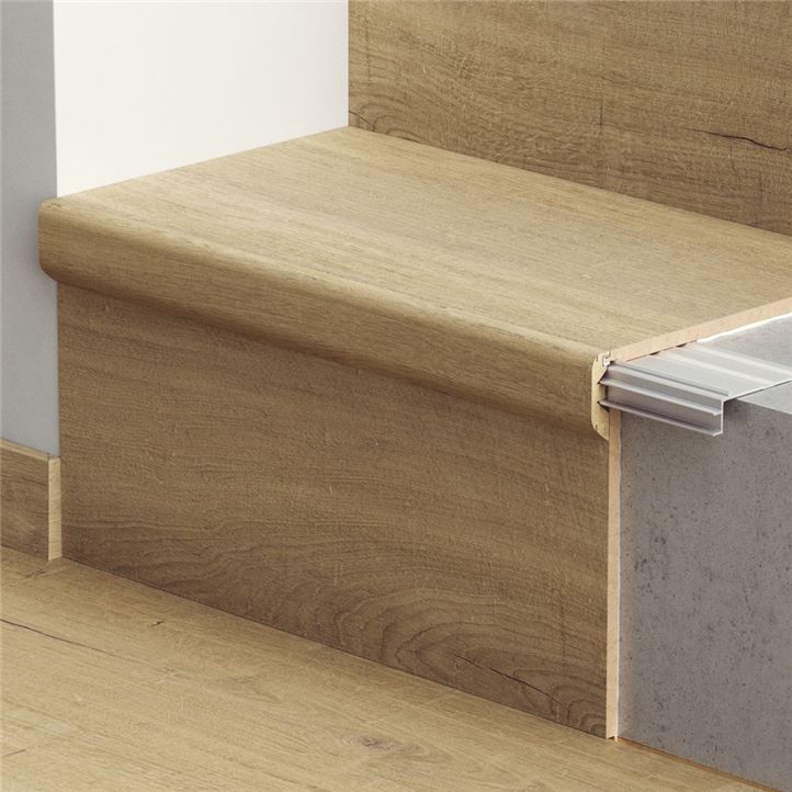

O Panie!?! :wtf::jawdrop:
To nie tak. To co masz w linku to płyta pilśniowa porowata. Produkuje to np Steico (polska produkcja koło Czarnkowa ;) )
To jest dobry podkład pod podłogi pływające ale gdy masz podłoże niestabilne a pod stropem jest zimno. Często stosujemy coś takiego jak klient ma mieszkanie w starej kamienicy na deskach które są z biegiem lat powyginane w każdą stronę. Ciepłe i przechwytuje obciążenie bodajże do 20t/m2.
Jeżeli chcesz wykończyć schody panelami laminowanymi lub winylowymi to zainteresuj się systemem Unilina (czyli Pergo, Quick-Step lub Balterio)
Wygląda to tak: Pergo schody
