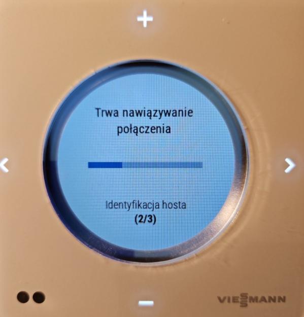

cisza1 18.03.2023 21:28 Zgłoś naruszenie Udostępnij Napisano 18 Marca 2023 Od paru lat używam vitotrol 300-e, który wczoraj przestał prawidłowo działać.Po wyłączeniu i ponownym włączeniu na ekranie widnieje komunikat 'Trwa nawiązywanie połączenia Identyfikacja hosta 2/3'i coś tam robi ale nie przechodzi dalej. Nie mogę wejść do menu i go zresetować. Pobiera prawidłowo adres z serwera DHCP i tyle...Próbowałem wł/wył piec, podłączać vitotrola przez USB i zmieniać miejsce na przy piecu ale to nic nie dało. Czy wiecie co z tym fantem zrobić? Czy jest jakaś magiczna kombinacja klawiszy do twardego resetu? Cytuj Odnośnik do komentarza https://forum.murator.pl/topic/272704-vitotrol-300-e-zawiesza-si%C4%99-po-uruchomieniu-na-identyfikacji-hosta/ Udostępnij na innych stronach Więcej opcji udostępniania

cisza1 21.03.2023 19:21 Autor Zgłoś naruszenie Udostępnij Napisano 21 Marca 2023 Skontaktowałem się z infolinią Viessmann, gdzie mi powiedziano że to jest znany im problem, powstały podczas ostatniego uaktualnienia oprogramowania. Poproszono mnie o podanie numerów fabrycznych kotła i kontrolera i dodano, że informatycy Viessmanna spróbują naprawić problem zdalnie. Jeżeli się to nie uda konieczna będzie aktualizacja oprogramowania na miejscu u mnie. Cytuj Odnośnik do komentarza https://forum.murator.pl/topic/272704-vitotrol-300-e-zawiesza-si%C4%99-po-uruchomieniu-na-identyfikacji-hosta/#findComment-8054143 Udostępnij na innych stronach Więcej opcji udostępniania
