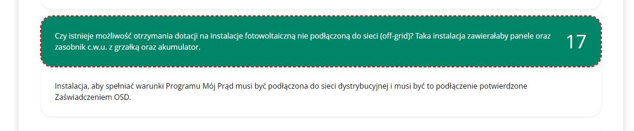

Rupicapra 04.04.2023 09:53 Zgłoś naruszenie Udostępnij Napisano 4 Kwietnia 2023 Nie wiem jak w MP 5, ale wedle regulaminu MP 4 było: Więc musiałbyś coś pokombinować z chwilowym wpięciem do sieci Cytuj Odnośnik do komentarza https://forum.murator.pl/topic/272885-cwu-z-fotowoltaiki-pro%C5%9Bba-o-porad%C4%99/#findComment-8055856 Udostępnij na innych stronach Więcej opcji udostępniania
