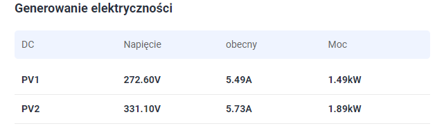

Rupicapra 28.04.2023 06:53 Autor Zgłoś naruszenie Udostępnij Napisano 28 Kwietnia 2023 Znając napięcie Ump modułu i napięcie wejściowe pv, można wywnioskować ile jest w szeregu, przypuszczam że pv1 to 7szt a pv2 to 9 Jeden string ma 8, drugi 13 sztuk Zastanawiam się na ile sprzedawca jest w stanie ocenić ile czego podepnę Cytuj Odnośnik do komentarza https://forum.murator.pl/topic/273149-podgl%C4%85d-podpi%C4%99tych-string%C3%B3w-w-sofarze/#findComment-8058917 Udostępnij na innych stronach Więcej opcji udostępniania
Jancia 28.04.2023 07:33 Zgłoś naruszenie Udostępnij Napisano 28 Kwietnia 2023 Jest w stanie ocenić.Tu nie mamy danych modułu takich jak napięcie pracy, napięcia otwartego obwodu jak i prądów, trzeba też znać parametry per string z różnych pór dnia nie tylko jeden pomiar. Te 8 szt możliwe ale 13 nie pasuje do napięcia pv2, być może kilka jest zacienionych. Cytuj Odnośnik do komentarza https://forum.murator.pl/topic/273149-podgl%C4%85d-podpi%C4%99tych-string%C3%B3w-w-sofarze/#findComment-8058924 Udostępnij na innych stronach Więcej opcji udostępniania

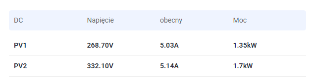

Rupicapra 28.04.2023 07:45 Autor Zgłoś naruszenie Udostępnij Napisano 28 Kwietnia 2023 Jest w stanie ocenić. Te 8 szt możliwe ale 13 nie pasuje do napięcia pv2, być może kilka jest zacienionych. Hmm... Robiłem screen'a gdy nie było jakiegokolwiek cienia. Teraz latem kominy nie rzucają cienia na którykolwiek panel. Dziś jakieś cirrusy na niebie, więc lekko przymglone, a stringi dają: Wszystkie panele to jam 72s20-455/mr, o ile to ma jakiś wpływ. Muszę przeliczyć co i jak zacząć rozbudowywać Cytuj Odnośnik do komentarza https://forum.murator.pl/topic/273149-podgl%C4%85d-podpi%C4%99tych-string%C3%B3w-w-sofarze/#findComment-8058925 Udostępnij na innych stronach Więcej opcji udostępniania
Jancia 28.04.2023 08:11 Zgłoś naruszenie Udostępnij Napisano 28 Kwietnia 2023 Jeśli napięcie pv1=272,6 to przy 8 nap na module 34V, natomiast pv2=331 to napięcie przy 13 25,5 i coś tu nie tak, wygląda że w drugim pracuje tylko 10 modułów,i podobnie wychodzi przy wcześniejszym pomiarze.Trzeba by zebrać wyniki przy lepszy nasłonecznieniu i przeliczyć aby się upewnić że wszystko jest ok. w/g danych katalogowych napięcie moduły przy max mocy to 41,82V przy prądzie 10,88A a te pomiary to przy ok 50% mocy 1 Cytuj Odnośnik do komentarza https://forum.murator.pl/topic/273149-podgl%C4%85d-podpi%C4%99tych-string%C3%B3w-w-sofarze/#findComment-8058930 Udostępnij na innych stronach Więcej opcji udostępniania

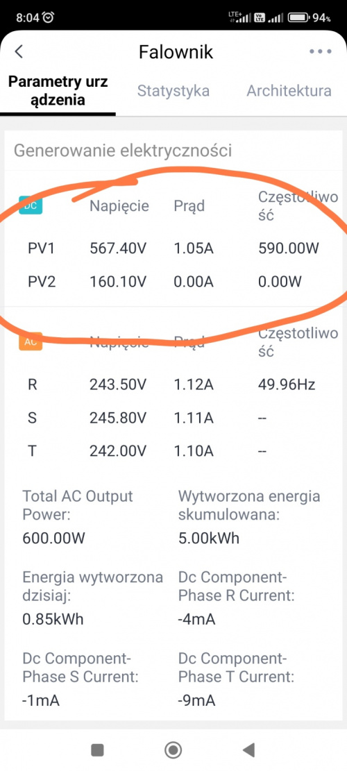

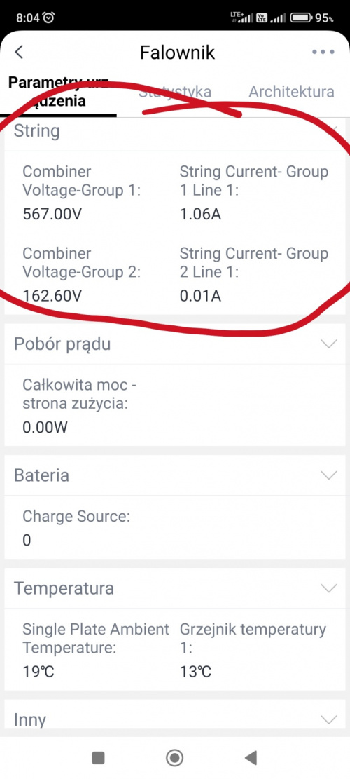

Maniek82r 28.04.2023 12:10 Zgłoś naruszenie Udostępnij Napisano 28 Kwietnia 2023 Ja z kolei mam inny problem. Mieli podpiac wszystkie 16 paneli po 460w na 1 stringu pod jedno Mppt. Z uwagi na przyszlosciowa rozbudowe o druga połać. A aplikacja widzi to zupelnie inaczej. O co w tym chodzi? Mieli zostawic juz kabel DC przyszlosciowo od falownika do połaci i tam go slepo zakonczyc. Czy czasem nie podpieli tego na 2 gniazda? Cytuj Odnośnik do komentarza https://forum.murator.pl/topic/273149-podgl%C4%85d-podpi%C4%99tych-string%C3%B3w-w-sofarze/#findComment-8058986 Udostępnij na innych stronach Więcej opcji udostępniania
Jancia 01.05.2023 07:25 Zgłoś naruszenie Udostępnij Napisano 1 Maja 2023 567/16 to ponad 35V więc raczej jest 16, w sofarach jak wejście wolne to pokazuje się napięcie ale że aż 160, wypnij wtyk z pv2 i zobacz czy coś się zmieni Cytuj Odnośnik do komentarza https://forum.murator.pl/topic/273149-podgl%C4%85d-podpi%C4%99tych-string%C3%B3w-w-sofarze/#findComment-8059272 Udostępnij na innych stronach Więcej opcji udostępniania
