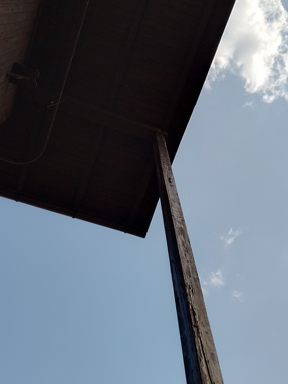

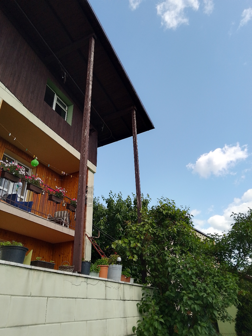

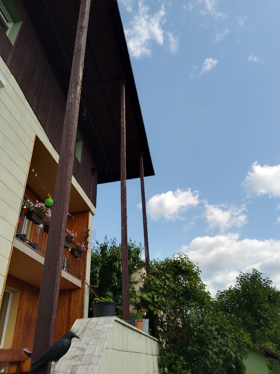

YATES 11.06.2023 12:38 Zgłoś naruszenie Udostępnij Napisano 11 Czerwca 2023 W moim domu rodzinnym o wymiarach 8,5m /9m została jakieś 20 lat temu dobudowana więźba dachowa . Ściany z pustaka, płotwie 15cm/15cm , krokwie 15cm/8cm . Więźba jest pokryta deskami , a na tym jest papa. Od zachodniej strony konstrukcja dachu wystaje około 3 metrów od muru . Wykonawca więźby , mój tata zabezpieczył tę wystającą część dachu trzema filarami w postaci płotwi drewnianych o przekroju 15cm/15cm długość około 8/9 metrów. . Filary te u dołu zamocowane są do muru otaczającego taras , a u góry do wystających części konstrukcji dachu czyli płotwi Po latach w tych drewnianych filarach powstało wiele szczelin i martwię się o stan tych filarów z racji tego , że podczas bocznego deszczu woda może dostawać się w szczeliny. Malowałem już kilka lat temu te filary ale z racji silnego nasłonecznienia farba po kilku latach schodzi. . Chciał by was zapytać o dwie rzeczy . Czy jest jakiś sposób domową metodą bez rusztowania pomalować te filary ( jakiś kij teleskopowy )? Czy w ogóle te filary są potrzebne , czy bez tych filarów wystająca część dachu by nie wytrzymała ? Cytuj Odnośnik do komentarza https://forum.murator.pl/topic/273648-pytanie-o-wytrzyma%C5%82o%C5%9B%C4%87-wystaj%C4%85cej-cz%C4%99%C5%9Bci-dachu/ Udostępnij na innych stronach Więcej opcji udostępniania

d7d 12.06.2023 14:29 Zgłoś naruszenie Udostępnij Napisano 12 Czerwca 2023 Wg zamieszczonych zdjęć, wstępnie można przyjąć że podpory są niezbędne.Malowanie z rusztowania lub z podnośnika.Wysokie (długie) i wiotkie są te podpory. Cytuj Odnośnik do komentarza https://forum.murator.pl/topic/273648-pytanie-o-wytrzyma%C5%82o%C5%9B%C4%87-wystaj%C4%85cej-cz%C4%99%C5%9Bci-dachu/#findComment-8063962 Udostępnij na innych stronach Więcej opcji udostępniania
