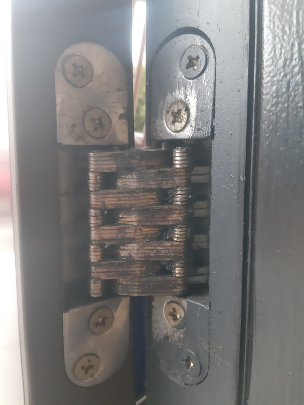

vivise 08.02.2024 07:29 Zgłoś naruszenie Udostępnij Napisano 8 Lutego 2024 Cześć, Moje drzwi zewnętrzne nieco odpadły i ocierają o próg. Czy takie zawiasy umożliwiają regulację? Z góry dziękuję za podpowiedzi.[ATTACH=CONFIG]468073[/ATTACH] https://i.postimg.cc/kXqYz74W/20240206-083639.jpg Cytuj Odnośnik do komentarza https://forum.murator.pl/topic/276198-regulacja-drzwi-wej%C5%9Bciowych/ Udostępnij na innych stronach Więcej opcji udostępniania
finlandia 08.02.2024 09:41 Zgłoś naruszenie Udostępnij Napisano 8 Lutego 2024 Ja tu regulacji nie widzę (chyba że od góry jest miejsce na klucz, ale nie sądzę). Trzeba cenić czy drzwi opadły po przekątnej, czy całościowo, potem odkręcić zawiasy, zdjąć skrzydło, pogłębić gniazda górne, może podłożyć coś pod dolne. i przykręcić od nowa. Cytuj Odnośnik do komentarza https://forum.murator.pl/topic/276198-regulacja-drzwi-wej%C5%9Bciowych/#findComment-8094663 Udostępnij na innych stronach Więcej opcji udostępniania
theme 24.02.2024 08:20 Zgłoś naruszenie Udostępnij Napisano 24 Lutego 2024 Ja też nie widzę regulacji. Drzwi mają problem przy otwieraniu? Ociera się skrzydło o ościeżnicę czy nie? Czy jest problem z zamknięciem na klucz drzwi? Cytuj Odnośnik do komentarza https://forum.murator.pl/topic/276198-regulacja-drzwi-wej%C5%9Bciowych/#findComment-8096620 Udostępnij na innych stronach Więcej opcji udostępniania
