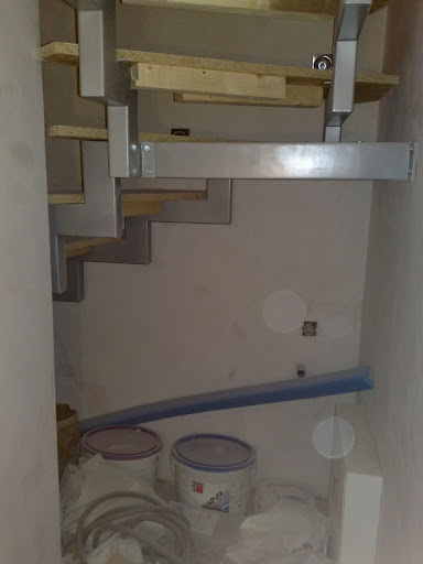

No toche mi to trwało ale już są w Galerii zdjęcia schodów. Dziś jeszcze zmierzę ile jest wysokości międzuy posadzką a stelarzem
http://lh4.ggpht.com/_8kMsEaHK8uE/SZfYgmfGq_I/AAAAAAAAAT8/cOGquPZGU-A/s512/20090209408.jpg
