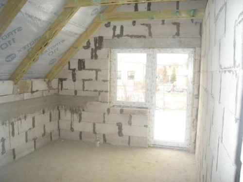

Renatamama3 08.12.2010 10:45 Autor Zgłoś naruszenie Udostępnij Napisano 8 Grudnia 2010 http://images39.fotosik.pl/443/cbe53fc9c902aae7.jpg chodzi Ci o tą szpare przy dachu od szczytu czy murłate w środku domu co widać kurcze nie znam się na tych częściach więźby ten szczyt ociepliliśmy wełną .A Murłate budowlańcy doradzili nam ,żeby przykryć (zamurować tymi białymi pustakami jak ty masz ). Cytuj Odnośnik do komentarza Udostępnij na innych stronach Więcej opcji udostępniania

Renatamama3 08.12.2010 12:51 Autor Zgłoś naruszenie Udostępnij Napisano 8 Grudnia 2010 Wszystko jane po tym obrazku czyli murła tak jak pisałam poleili mam podciągnąć mur z tych białych pustaków silka na wyrównać z murłatą . Cytuj Odnośnik do komentarza Udostępnij na innych stronach Więcej opcji udostępniania

Renatamama3 09.12.2010 10:47 Autor Zgłoś naruszenie Udostępnij Napisano 9 Grudnia 2010 makawel http://images41.fotosik.pl/446/6f163db9beec1f8emed.jpg tu jest takie rozwiązanie jak na budowlańcy doradzili jeśli o to ci chodzi ,że murłaty nie widać . Cytuj Odnośnik do komentarza Udostępnij na innych stronach Więcej opcji udostępniania
yuka 09.12.2010 17:42 Zgłoś naruszenie Udostępnij Napisano 9 Grudnia 2010 Hejka,wielkim fachowcem w tych sprawach nie jestem, ale wg. mnie, to wełna powinna stykać się ze styropianem (ocieplenie wewnętrzne z zewnętrznym), bo w takiej sytuacji jak na fotce Renaty to mostek będzie jak talala;) A z innej beczki Renata: Ty nie będziesz wylewek na górze robić? Bo cosik nisko drzwi wg mnie osadzone... Cytuj Odnośnik do komentarza Udostępnij na innych stronach Więcej opcji udostępniania
Renatamama3 09.12.2010 18:40 Autor Zgłoś naruszenie Udostępnij Napisano 9 Grudnia 2010 Yuka to nie mój dom a mam z pustaka pokazałam tylko jak przykrywają murłate . Cytuj Odnośnik do komentarza Udostępnij na innych stronach Więcej opcji udostępniania
yuka 09.12.2010 18:42 Zgłoś naruszenie Udostępnij Napisano 9 Grudnia 2010 Aaa, to może już po wylewkach:DAle na styku ocieplenia dachu i tej ścianki i tak powstanie mostek:( Cytuj Odnośnik do komentarza Udostępnij na innych stronach Więcej opcji udostępniania
Renatamama3 09.12.2010 18:43 Autor Zgłoś naruszenie Udostępnij Napisano 9 Grudnia 2010 Mój domek wyże porotherm .Źle zrozumiałaś wiem że wełna musi się stykać ze styropianem z zewnątrz ale chodzi wewnątrz co zrobić z murłatą w środku ocieplić i płyta gk czy podmurować i tynk ? Cytuj Odnośnik do komentarza Udostępnij na innych stronach Więcej opcji udostępniania
yuka 09.12.2010 18:50 Zgłoś naruszenie Udostępnij Napisano 9 Grudnia 2010 Mój domek wyże porotherm Nie rozumiem:( Źle zrozumiałaś wiem że wełna musi się stykać ze styropianem z zewnątrz ale chodzi wewnątrz co zrobić z murłatą w środku ocieplić i płyta gk czy podmurować i tynk ? Zrozumiałam Cię, ale przy takiej ściance jak na fotce, którą wkleiłaś, wełna nie ma możliwości stykać się ze styropianem, jest po prostu za wysoko podmurowana ścianka.... Ja wcale nie twierdzę, ze u Ciebie jest źle, na tym zdjęciu wg mnie to nie jest poprawnie... Tylko tyle:D Cytuj Odnośnik do komentarza Udostępnij na innych stronach Więcej opcji udostępniania
Renatamama3 09.12.2010 18:56 Autor Zgłoś naruszenie Udostępnij Napisano 9 Grudnia 2010 http://images49.fotosik.pl/452/0dff9c039c7c6007med.jpg tu jest zdjęcie przykładową co najlepiej zrobić z muratą zabudować pustakiem czy wełna plus płyta gk .My ocieplany wełna się styka ze styro tylko co zrobić z tą murłatą wewnątrz ? Cytuj Odnośnik do komentarza Udostępnij na innych stronach Więcej opcji udostępniania
Renatamama3 09.12.2010 19:00 Autor Zgłoś naruszenie Udostępnij Napisano 9 Grudnia 2010 Ja mam tak jak tu tylko teraz co ,jakie pomysły ?Co z tą murłatą? Cytuj Odnośnik do komentarza Udostępnij na innych stronach Więcej opcji udostępniania
