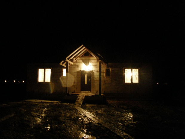

Gosia i Piotr 06.02.2011 18:20 Zgłoś naruszenie Udostępnij Napisano 6 Lutego 2011 Mamy już prąd w domu:http://images45.fotosik.pl/605/fef5fecb803dfe9egen.jpg Cytuj Odnośnik do komentarza Udostępnij na innych stronach Więcej opcji udostępniania

waldi36 07.02.2011 19:54 Zgłoś naruszenie Udostępnij Napisano 7 Lutego 2011 Mamy już prąd w domu: http://images45.fotosik.pl/605/fef5fecb803dfe9egen.jpg witam serdecznie i mam pytanko co do wymiaru okienek przy wejsciu. Cytuj Odnośnik do komentarza Udostępnij na innych stronach Więcej opcji udostępniania

Gosia i Piotr 07.02.2011 22:11 Zgłoś naruszenie Udostępnij Napisano 7 Lutego 2011 witam serdecznie i mam pytanko co do wymiaru okienek przy wejsciu. Witam:yes: Wymiary okienek to 60x90. Wstępnie miało być 60x120 ale nie wychodziła nam klatka schodowa:(, a dokładniej parapet byłby poniżej spocznika. A ja jestem fanatyczką symetrii:p więc zostały zmniejszone oba okienka. Więcej tutaj: http://forum.muratordom.pl/showthread.php?141666-Nasz-Tymoteusz - bo coś mi się przesyłacze nie wyświetlają w moich postach na tym akurat forum P.s.Choć dla dociekliwszych oczu doszło pewnie to, że jedna z elewacji jest daleka od osi symetrii.... cóż dodam - nikt nie jest doskonały, zaważyły względy wygodnictwa domowego nad względami estetycznymi zewnętrznymi:D. Cytuj Odnośnik do komentarza Udostępnij na innych stronach Więcej opcji udostępniania
