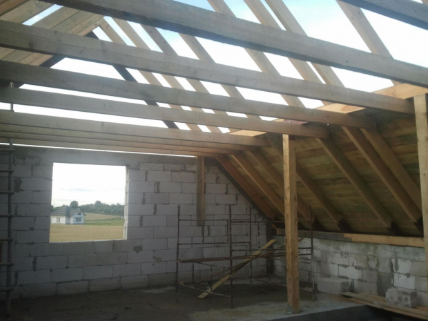

brunet wieczorową 16.10.2011 13:47 Zgłoś naruszenie Udostępnij Napisano 16 Października 2011 Oto nasz Tymek. http://img69.imageshack.us/img69/8782/p1050499.jpg http://img805.imageshack.us/img805/5930/p1050500.jpg http://img811.imageshack.us/img811/6830/p1050501g.jpg http://img263.imageshack.us/img263/8355/p1050502h.jpg http://img827.imageshack.us/img827/1509/p1050503k.jpg http://img194.imageshack.us/img194/3686/p1050507o.jpg http://img845.imageshack.us/img845/3641/p1050508g.jpg http://img69.imageshack.us/img69/2599/p1050520o.jpg http://img543.imageshack.us/img543/6959/p1050521w.jpg Cytuj Odnośnik do komentarza Udostępnij na innych stronach Więcej opcji udostępniania

arektoja 17.10.2011 08:06 Autor Zgłoś naruszenie Udostępnij Napisano 17 Października 2011 Brunet Też masz jętki przybite bardzo wysoko, przez to strych wychodzi strasznie mały i podwieszając sufit na górze będziesz musiał zrobić jakąś specjalną konstrukcję do podwieszenia profili. Może masz inny pomysł, ale ja kupiłem dodatkowo 16 jętek i przymocowałem je tuż nad sufitem na poddaszu. Przynajmniej miałem do czego przykręcić wieszaki na profile, no i strych jest wyższy o prawie metr. Cytuj Odnośnik do komentarza Udostępnij na innych stronach Więcej opcji udostępniania
brunet wieczorową 17.10.2011 08:39 Zgłoś naruszenie Udostępnij Napisano 17 Października 2011 Brunet Też masz jętki przybite bardzo wysoko, przez to strych wychodzi strasznie mały i podwieszając sufit na górze będziesz musiał zrobić jakąś specjalną konstrukcję do podwieszenia profili. Może masz inny pomysł, ale ja kupiłem dodatkowo 16 jętek i przymocowałem je tuż nad sufitem na poddaszu. Przynajmniej miałem do czego przykręcić wieszaki na profile, no i strych jest wyższy o prawie metr. Jętki faktycznie są wysoko (za wysoko) czyli prawie tak jak w projekcie. Próbowaliśmy je obniżyć, ale wtedy przesuwają się płatwie i słupy, które wchodzą w komin. Tak więc tylko minimalnie je obniżyliśmy. Cytuj Odnośnik do komentarza Udostępnij na innych stronach Więcej opcji udostępniania
arektoja 17.10.2011 08:48 Autor Zgłoś naruszenie Udostępnij Napisano 17 Października 2011 Jętki faktycznie są wysoko (za wysoko) czyli prawie tak jak w projekcie. Próbowaliśmy je obniżyć, ale wtedy przesuwają się płatwie i słupy, które wchodzą w komin. Tak więc tylko minimalnie je obniżyliśmy. Płatwie zostawiłem na miejscu, ale zrobiłem wieszaki. Wygląda to tak: [/img] Cytuj Odnośnik do komentarza Udostępnij na innych stronach Więcej opcji udostępniania
brunet wieczorową 17.10.2011 09:23 Zgłoś naruszenie Udostępnij Napisano 17 Października 2011 Ciekawe rozwiązanie. Czy robiłeś tą zmianę przy adaptacji czy przy realizacji za zgodą kierownika? Cytuj Odnośnik do komentarza Udostępnij na innych stronach Więcej opcji udostępniania

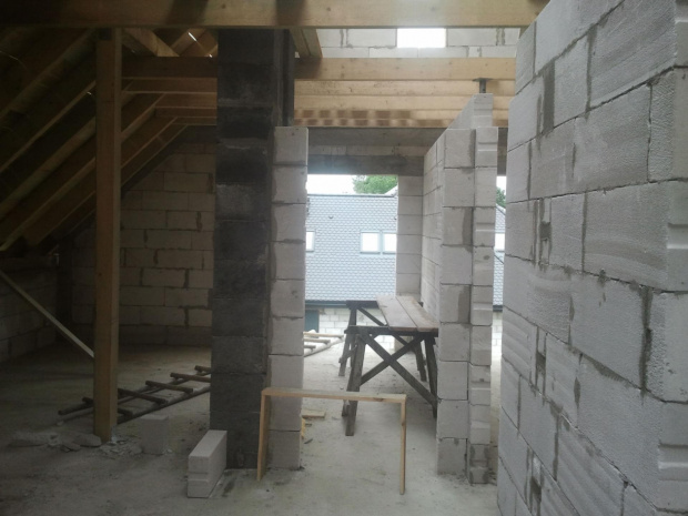

mgr_aggusia 17.10.2011 20:14 Zgłoś naruszenie Udostępnij Napisano 17 Października 2011 Hej u mnie uradziliśmy z chłopakami że słupy przesuwamy na zewnątrz kominów i opuszczamy jętki tak żeby sufit kręcić bezpośrednio do jętek i wyszedł całkiem spory strych, płatwie tez oczywiście poszły niżej przekroje zmniejszyliśmy i gra muzyka z słupy zrobiłam dwa (od strony łazienki) i trzy od strony schodów. Obecnie mieszkam w mieszkanku na poddaszu gdzie widzę nad soba jętki, a słupy i płatwie mam obrobione ładniutko przez stolarza na brąz i tak samo zamierzam zrobić słupy w tymku (wszystkie wyszły przy ścianach jedynie w pralni urządzonej w tym pomieszczeniu nad kotłownia słup zabuduję regipsem) a teraz troche na zdjęciach: http://images50.fotosik.pl/1168/b0023ac2a7d8cd11gen.jpghttp://images50.fotosik.pl/1168/e06765a3bcbcad6agen.jpghttp://images50.fotosik.pl/1168/13088ac32f236637gen.jpghttp://images40.fotosik.pl/1149/50d1f3f9e22d8791gen.jpghttp://images46.fotosik.pl/1115/5f96b3dd36fb5b42gen.jpghttp://images50.fotosik.pl/1168/5b272b375bf8257agen.jpghttp://images39.fotosik.pl/1125/29395218936b5f96gen.jpg Cytuj Odnośnik do komentarza Udostępnij na innych stronach Więcej opcji udostępniania
