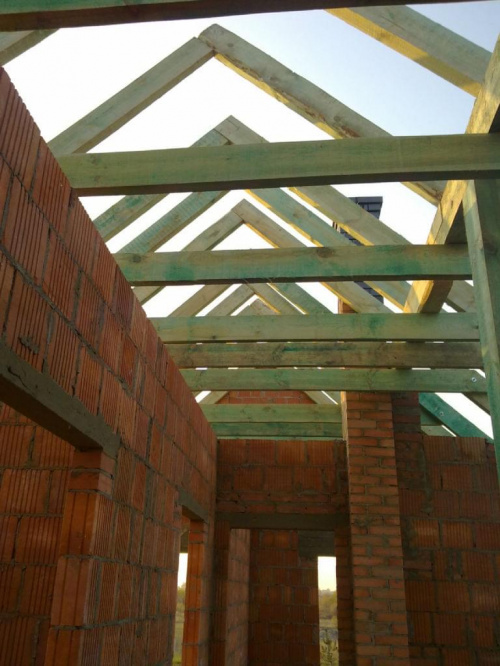

Krzysztof1384 28.10.2011 14:42 Zgłoś naruszenie Udostępnij Napisano 28 Października 2011 efekt po 3 tygodniach prac budowlanych, tak daleko a jeszcze tak daleko..... Olu i Bartku, z jakiego materiału budowaliście, porotherm? interesuje mnie jakiej wysokości macie ściankę kolankową? są to dwa pustaki plus wieniec? i jak długie macie krokwie? po świętach i mój majster zabiera się za górę i dach i zastanawiam się jak wysoko robić ściankę i czy moje krokwie zamówione na 8,30 będą wyglądały tak dobrze jak na waszych zdjęciach. Pozdrawiam Cytuj Odnośnik do komentarza Udostępnij na innych stronach Więcej opcji udostępniania

olaibartek 28.10.2011 20:09 Zgłoś naruszenie Udostępnij Napisano 28 Października 2011 efekt po 3 tygodniach prac budowlanych, tak daleko a jeszcze tak daleko..... Olu i Bartku, z jakiego materiału budowaliście, porotherm? interesuje mnie jakiej wysokości macie ściankę kolankową? są to dwa pustaki plus wieniec? i jak długie macie krokwie? po świętach i mój majster zabiera się za górę i dach i zastanawiam się jak wysoko robić ściankę i czy moje krokwie zamówione na 8,30 będą wyglądały tak dobrze jak na waszych zdjęciach. Pozdrawiam Budowaliśmy z maxa z Michałowa ( nasz mistrzunio stwierdził cytuję "ja tam porothermu nie uważam" i zaufaliśmy mu ). Ścianka jest podniesiona o 2 pustaki a krokwie przedłużone o 50 cm, czyli 8.30 m. Cieszymy się, że podoba się dach a właściwie jego zarys....Chcieliśmy uniknąć efektu stodółki i mamy nadzieję, że uda się osiągnąć fajne proporcje. Pozdrawiamy Cytuj Odnośnik do komentarza Udostępnij na innych stronach Więcej opcji udostępniania

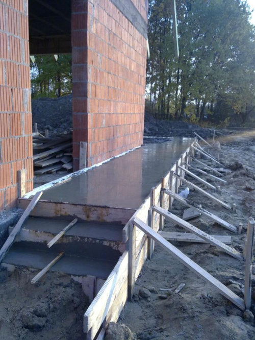

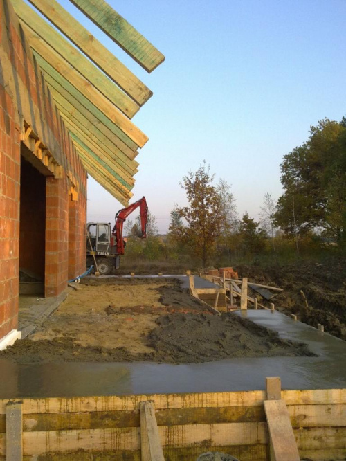

olaibartek 28.10.2011 20:27 Zgłoś naruszenie Udostępnij Napisano 28 Października 2011 http://images40.fotosik.pl/1170/0f6b0b6f37e8ecd2.jpghttp://images37.fotosik.pl/1141/4a51c15de1f048abmed.jpghttp://images49.fotosik.pl/1152/eb805c9ee28d6c66med.jpghttp://images38.fotosik.pl/1168/650725dff7e5cf80med.jpg Cytuj Odnośnik do komentarza Udostępnij na innych stronach Więcej opcji udostępniania
