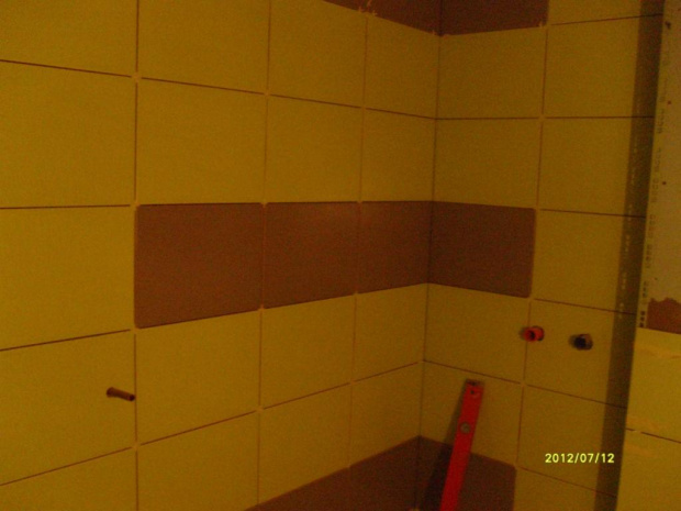

AgaJacek 12.07.2012 14:38 Zgłoś naruszenie Udostępnij Napisano 12 Lipca 2012 http://images40.fotosik.pl/1702/66134471d0af051agen.jpghttp://www.fotosik.pl/pokaz_obrazek/2f9131a18d557b82.html#http://images45.fotosik.pl/1451/d72aa392c2405eb1gen.jpg Też wydaje mi się że bliżej będzie 19 kW niż 25 kW. A masz może już jakieś konkretne namiary na kocioł? Na etapie stawiania kominów warto by było już wiedzieć jaki piec, żeby na odpowiedniej wysokości umieścić podłączenie pieca. Witam- kupiłem dwa dni temu piec gazowy Vaillant 19,5 kw(cały zestaw komplet) - 8.200zł. Kolega hydraulik powiedział, że w zupełności wystarczy. Razem z grzejnikami do całego "Tymka"+ piec zapłaciliśmy 13.500 zł. Teraz poddasze, łazienka.Pozdrawiamyhttp://images44.fotosik.pl/324/69c74dfd022c5fe6gen.jpghttp://images40.fotosik.pl/1702/a4d54039d0b27e2fgen.jpg Cytuj Odnośnik do komentarza Udostępnij na innych stronach Więcej opcji udostępniania
