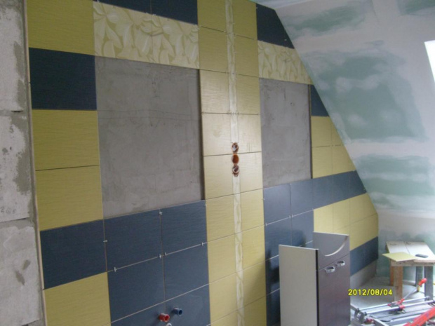

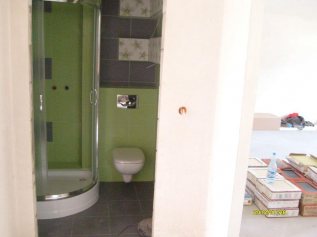

AgaJacek 04.08.2012 13:19 Zgłoś naruszenie Udostępnij Napisano 4 Sierpnia 2012 Witam wszystkich- u nas na razie etap glazura, terakota. Od przyszłego tygodnia ruszamy z ocieplaniem domku i elewacja. Mam pytanie jakiej grubości daliście styro ? Ja myślę o 15cm, poddasze mamy ocieplone wełną 25cm. Pozdrawiamy ,http://images42.fotosik.pl/515/71a44db0a27cdbf7gen.jpghttp://images40.fotosik.pl/1738/68d0b55640cf325bgen.jpghttp://images41.fotosik.pl/1690/29613af2a2e36524gen.jpg Cytuj Odnośnik do komentarza Udostępnij na innych stronach Więcej opcji udostępniania

atsyrut 06.08.2012 06:50 Zgłoś naruszenie Udostępnij Napisano 6 Sierpnia 2012 Aga&Jacek - ładne łazieneczki.... ta na dole rzeczywiscie wygląda na większa niz w projekcie... Co do ocieplenia - ja będę dawal 15 cm styropianu na elewację. piszesz ze dawaliści e25 cm wełny na ocieplenie dachu... możesz powiedzieć jakiej firmy ? Evol1 - bardzo ładny kolorek dachu.... super. Tak porównuję bo mamy te same Tymki z podwójnym garażem i mniej wiecej ten sam etap budowy... ja mam elektrykę, i robią się tynki - ale nie mam pokrycia dachu Gdyby te jętki jeszcze były trochę opuszczone - to wyszedłby spory strych na różnego rodzaju szpargały Cytuj Odnośnik do komentarza Udostępnij na innych stronach Więcej opcji udostępniania
