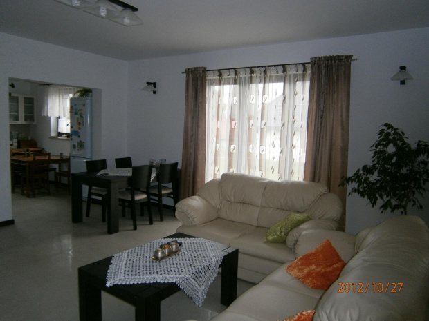

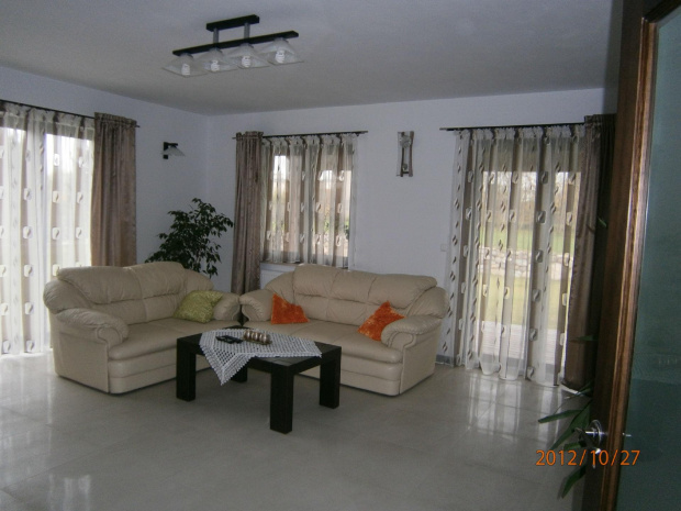

mgr_aggusia 30.10.2012 09:15 Zgłoś naruszenie Udostępnij Napisano 30 Października 2012 To jeszcze kilka fotek kominekhttp://images50.fotosik.pl/1727/a3bffa52cf69cb60gen.jpgsalon z widokiem na kuchnięhttp://images37.fotosik.pl/1835/a2faffd68c7d198fgen.jpgsłup w pokoju nad garażemhttp://images48.fotosik.pl/469/b02b9e1f68dcf194gen.jpgznowu salonhttp://images37.fotosik.pl/1834/d7ecd6838363bfedgen.jpgi łazienka na dolehttp://images47.fotosik.pl/1612/3817269ba165b1cc.jpg Cytuj Odnośnik do komentarza Udostępnij na innych stronach Więcej opcji udostępniania
