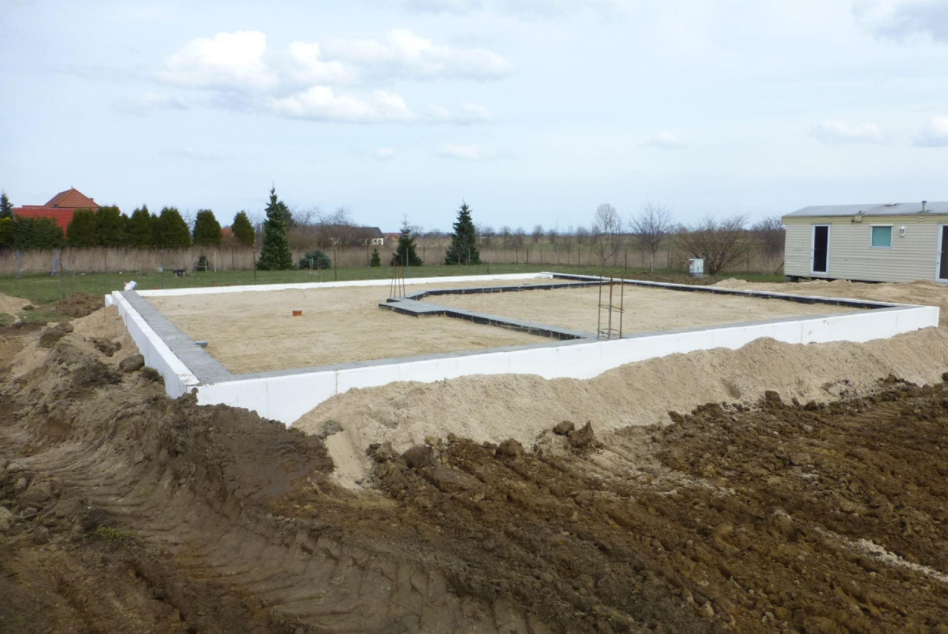

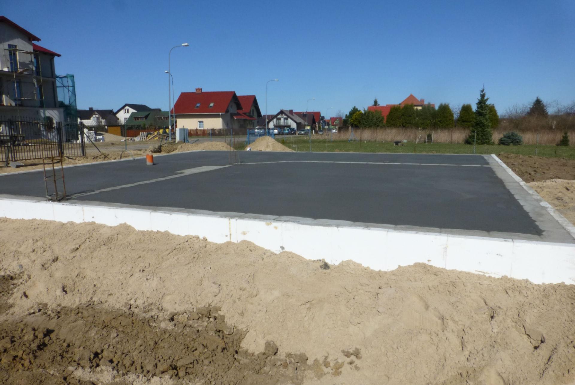

badyl12 22.04.2013 19:19 Zgłoś naruszenie Udostępnij Napisano 22 Kwietnia 2013 http://images49.fotosik.pl/1875/6903b4dc1bafc6e5.jpghttp://images50.fotosik.pl/1929/cd4f1bd96df8d2c9.jpghttp://images40.fotosik.pl/2023/de10849947bd410c.jpghttp://images41.fotosik.pl/2018/111f312fe51244e3.jpghttp://images44.fotosik.pl/671/d3aa9f2908a1b794.jpg Jutro zaczynamy stawiać ściany:)Pozdrawiamy wszystkich Tymkowiczów. Cytuj Odnośnik do komentarza Udostępnij na innych stronach Więcej opcji udostępniania

evol1 23.04.2013 02:14 Zgłoś naruszenie Udostępnij Napisano 23 Kwietnia 2013 http://images49.fotosik.pl/1875/6903b4dc1bafc6e5.jpg http://images50.fotosik.pl/1929/cd4f1bd96df8d2c9.jpg http://images40.fotosik.pl/2023/de10849947bd410c.jpg http://images41.fotosik.pl/2018/111f312fe51244e3.jpg http://images44.fotosik.pl/671/d3aa9f2908a1b794.jpg Jutro zaczynamy stawiać ściany:) Pozdrawiamy wszystkich Tymkowiczów. nie widzę tu foli pod chudziakiem?? Cytuj Odnośnik do komentarza Udostępnij na innych stronach Więcej opcji udostępniania

badyl12 23.04.2013 14:30 Zgłoś naruszenie Udostępnij Napisano 23 Kwietnia 2013 nie widzę tu foli pod chudziakiem?? Nie dawaliśmy, folia będzie dopiero kładziona na chudziak:) Cytuj Odnośnik do komentarza Udostępnij na innych stronach Więcej opcji udostępniania
brunet wieczorową 23.04.2013 18:53 Zgłoś naruszenie Udostępnij Napisano 23 Kwietnia 2013 Nie dawaliśmy, folia będzie dopiero kładziona na chudziak:) I słusznie. Ale ja widzę coś innego niepokojącego - brak elek w zbrojeniu. A może tylko na zdjęciu brakuje a faktycznie przed zalaniem zostały dodane? Jeśli nie, to murarze zrobili gruby błąd. Cytuj Odnośnik do komentarza Udostępnij na innych stronach Więcej opcji udostępniania
