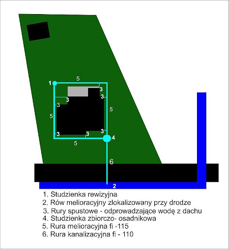

AGP-ON 12.08.2010 12:26 Zgłoś naruszenie Udostępnij Napisano 12 Sierpnia 2010 Mam pytanie za 100 punktów Robie projekt odprowadzenia deszczówki, czy tak będzie dobrze? spadek jakieź 3-5% rury 110Może ktoś już robił i podzieli się doświadczeniem, http://lh6.ggpht.com/_Wh2D7U9e_pU/TGPNt8uD8zI/AAAAAAAAA8E/WxiHYKe3_bI/s512/mapka.jpg Cytuj Odnośnik do komentarza Udostępnij na innych stronach Więcej opcji udostępniania
mxxxx 12.08.2010 16:07 Zgłoś naruszenie Udostępnij Napisano 12 Sierpnia 2010 rura między 2 a 4 ja bym dał 200mm a już najmniej to 160mm studzienki rewizyjne od strony ogrodu nie będą potrzebne, bo woda sama pod górkę nie popłynie, no chyba że najpierw specjalnie zrobisz spadek na ogród a potem spadek na rów melioracyjny Cytuj Odnośnik do komentarza Udostępnij na innych stronach Więcej opcji udostępniania
