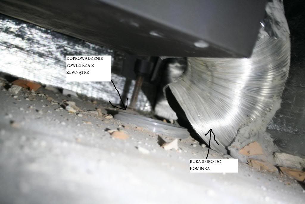

edytan 12.01.2009 21:36 Zgłoś naruszenie Udostępnij Napisano 12 Stycznia 2009 Witam, Mam prośbę o pomoc. Mój fachowiec (??) próbuje mi wmówić że taki sposób doprowadzenia powietrza z zewnątrz do kominka jest prawidłowy. JAkoś nie jestem przekonany, stąd pytanie o pomoc. Czy spiro nie powinno być wetknięte bezpośrednio do rury? W pokoju wieje z dworu przez kratkę konwekcyjną.... http://i25.photobucket.com/albums/c93/chmielm/IMG_9340.jpg Cytuj Odnośnik do komentarza Udostępnij na innych stronach Więcej opcji udostępniania
escape 13.01.2009 07:46 Zgłoś naruszenie Udostępnij Napisano 13 Stycznia 2009 Gratuluje fachowca a tak całkiem serio to absolutnie niepowinno tak być rura spiro powinna byc szczelnie połączona z krótcem dolotowym i innej opcji niema Cytuj Odnośnik do komentarza Udostępnij na innych stronach Więcej opcji udostępniania
