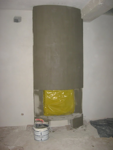

emilus18 11.11.2010 17:55 Zgłoś naruszenie Udostępnij Napisano 11 Listopada 2010 Mój kominek się dopiero robi. Bez kamienia wyglądał tak:http://lh6.ggpht.com/_AXAtQ6KewuE/TL8vUKLKR0I/AAAAAAAAAoA/NC1THL5v3X4/s576/IMG_1545.jpg teraz powoli okłada sie marmurem - ale wydaje mi sie że chłopaki coś sknocili... tzn pocięty na 5 cm paski marmur przyklejają klejem do kominka - to zdaje się że OK, ale niestety widać małe wyszczerbienia, jeden pasek nawet pękł (czuć pod palcami). Szczelinki miedzy kamieniem maja wypełniać żywicą. czy tak to powinno wyglądać??? Jutro powinni skończyc to wkleję fotki. Cytuj Odnośnik do komentarza Udostępnij na innych stronach Więcej opcji udostępniania
