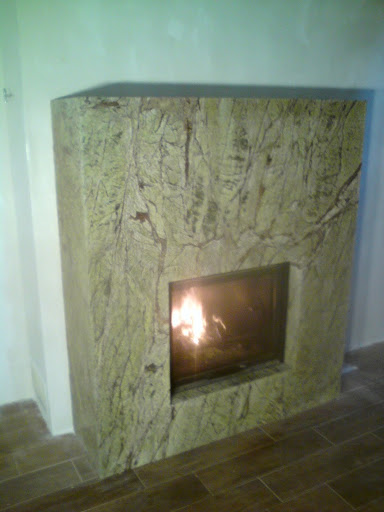

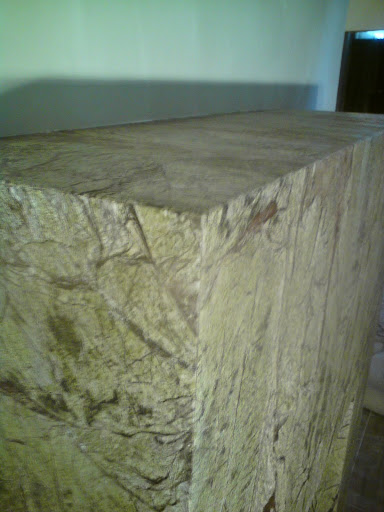

an-bud 05.12.2010 22:12 Zgłoś naruszenie Udostępnij Napisano 5 Grudnia 2010 Forest "szczotkowany" w naturze wygląda zajeładnie. Obudowa z możliwością odstawienia marmurowego "klocka około 200kg" aby dojść do wodnego paleniska. http://lh3.ggpht.com/_RWKhEdg1GT8/TPv_brAFEJI/AAAAAAAACls/g1YA125x0Fk/s512/DSC01418.JPG http://lh5.ggpht.com/_RWKhEdg1GT8/TPv_hJCJxOI/AAAAAAAACl0/w34pOO6zXSc/s512/DSC01420.JPG Cytuj Odnośnik do komentarza Udostępnij na innych stronach Więcej opcji udostępniania

Forest-Natura 06.12.2010 13:59 Zgłoś naruszenie Udostępnij Napisano 6 Grudnia 2010 Witam. An-bud ... ja i bez szczotkowania jestem zajeładny w naturze ... Pozdrawiam. Cytuj Odnośnik do komentarza Udostępnij na innych stronach Więcej opcji udostępniania
an-bud 06.12.2010 15:40 Zgłoś naruszenie Udostępnij Napisano 6 Grudnia 2010 Witam. An-bud ... ja i bez szczotkowania jestem zajeładny w naturze ... Pozdrawiam. Witam. Stawiasz piwo Pozdrawiam. Cytuj Odnośnik do komentarza Udostępnij na innych stronach Więcej opcji udostępniania
