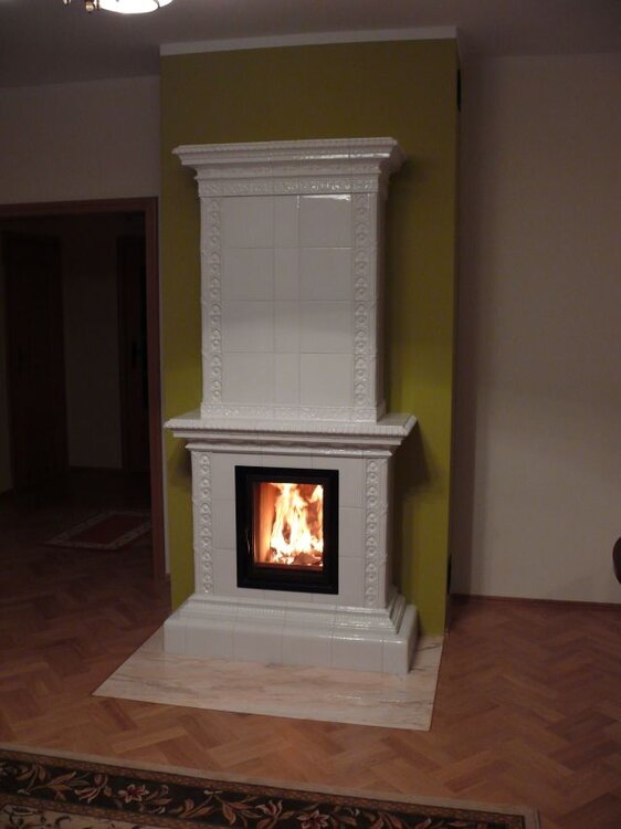

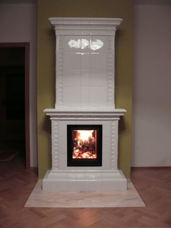

Kominki Piotr Batura 10.03.2011 08:07 Zgłoś naruszenie Udostępnij Napisano 10 Marca 2011 Skoro już zacząłem pokazywać co się robi z kaflami przedstawiam nasze kolejne dzieło - piec kaflowy nawiązujący do secesyjnej tradycji. Do jego budowy użyliśmy kafli firmy Kafel-Kar i wypalanego szamotu, z którego powstało palenisko. Przed kominkiem leży płyta marmurowa (Rosso Portugalo) komponująca się z kaflami i zabezpieczająca parkiet w razie wypadnięcia żaru. Palenisko to wybudowane jest własnoręcznie, a jego konstrukcja zapewnia bardzo efektywne wykorzystanie drewna. Główne cechy tego pieca to wysoka temperatura pracy, powodująca czystość spalania, zapewniająca czystość szyby i okładzin. Takie palenisko oprócz efektów ekologicznych, ekonomicznych oraz estetycznych, pozwala na przedłużenie okresu użytkowania bez konieczności wybierania popiołu i czyszczenia rusztu, którego nie posiada. Proces spalania sterowany jest sterownikiem firmy Tatarek SAC RT 08 lub manualnie. Czynny piec prezentowaliśmy na targach Kominki 2010 w Poznaniu, gdzie wzbudzał spore zainteresowanie wśród znawców. Cytuj Odnośnik do komentarza Udostępnij na innych stronach Więcej opcji udostępniania

Kominki Piotr Batura 10.03.2011 10:24 Zgłoś naruszenie Udostępnij Napisano 10 Marca 2011 (edytowane) "A kto jest pomysłodawcą? kto projektuje Wasze kominki? klient czy macie taką osobę w firmie zatrudnioną? " Jest w firmie osoba, która od czasu do czasu coś narysuje, lecz nie jest to jej główne zajęcie. Tak było w przypadku tego pieca. Zazwyczaj kominek czy piec powstaje poprzez konsultacje szefa z klientem i przedstawienie wizualizacji. Muszę jednak przyznać, że najciekawsze aranżacje są dziełem p. Jacka Michalaka, zaprzyjaźnionego z firmą architekta plastyka. Edytowane 10 Marca 2011 przez Kominki Piotr Batura Cytuj Odnośnik do komentarza Udostępnij na innych stronach Więcej opcji udostępniania

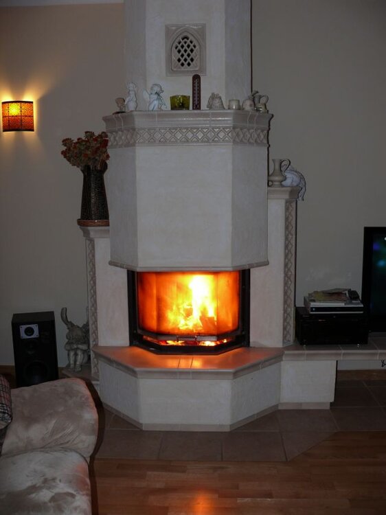

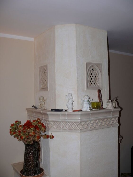

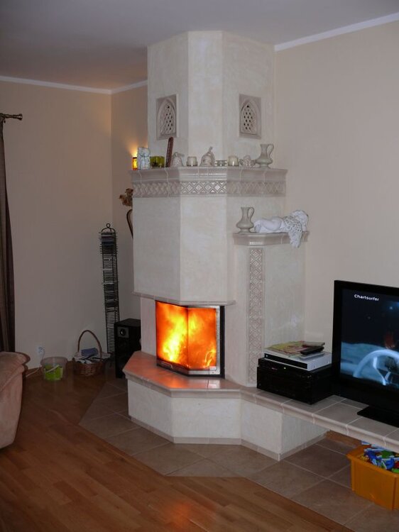

Kominki Piotr Batura 11.03.2011 08:53 Zgłoś naruszenie Udostępnij Napisano 11 Marca 2011 (edytowane) Kominek ceramiczny w którym skromniej użyte kafle tworzą specyficzny klimat w połączeniu z elementami otynkowanych i pomalowanych płyt szamotowych. Użyty wkład kominkowy to Brunner serii Kompakt Kamin z szybą pryzmatyczną. Kafle na obudowie pochodzą z Jasby. Edytowane 11 Marca 2011 przez Kominki Piotr Batura Cytuj Odnośnik do komentarza Udostępnij na innych stronach Więcej opcji udostępniania

bajanadjembe 11.03.2011 21:31 Zgłoś naruszenie Udostępnij Napisano 11 Marca 2011 Kominki Piotr Batura napisał: Kominek ceramiczny w którym skromniej użyte kafle tworzą specyficzny klimat w połączeniu z elementami otynkowanych i pomalowanych płyt szamotowych. Użyty wkład kominkowy to Brunner serii Kompakt Kamin z szybą pryzmatyczną. Kafle na obudowie pochodzą z Jasby. Kłaniam się w tym wątku. Panie Piotrze, jak często trzeba malować taką obudowę ( w jej części otynkowanej)? Jakie farby odporne na temperatury Pan poleca? Czy same tynki też są kolorowe? Cytuj Odnośnik do komentarza Udostępnij na innych stronach Więcej opcji udostępniania
