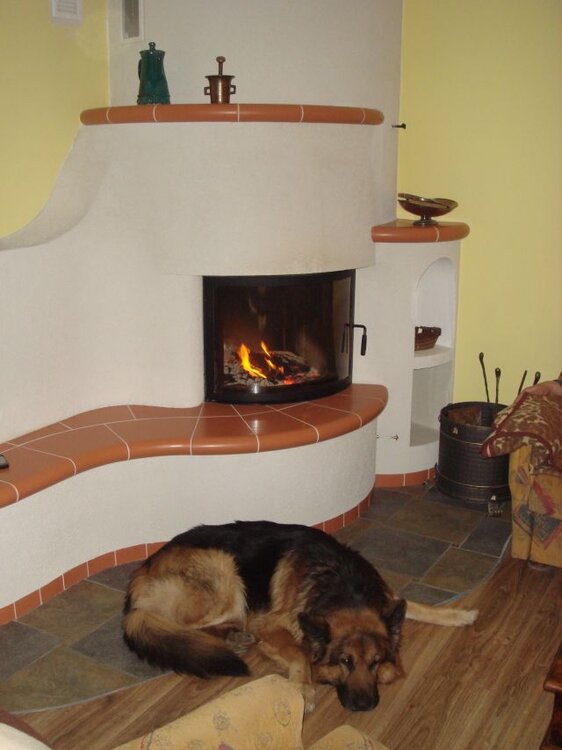

Kominki Piotr Batura 15.03.2011 08:37 Zgłoś naruszenie Udostępnij Napisano 15 Marca 2011 Czas pochwalić się jakimś kominkiem. Prezentowany na zdjęciach posiada palenisko ceramiczne naszej własnej produkcji z szybą łukową. W środku ukryty oczywiście zestaw kumulacji zbudowany w oparciu o kształtki szamotowe naszej konstrukcji. Siadając na ławeczce mamy ciepło i w tyłek, i w plecy. Kafle niemieckiego producenta - Jasba. W tym przypadku dojście do wyczystek jest możliwe przez kratki, które demontuje się bardzo łatwo, a stosując takie z żaluzją nie wentylujemy bez potrzeby obudowy pieco-kominka. Cytuj Odnośnik do komentarza Udostępnij na innych stronach Więcej opcji udostępniania
